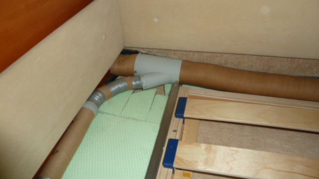

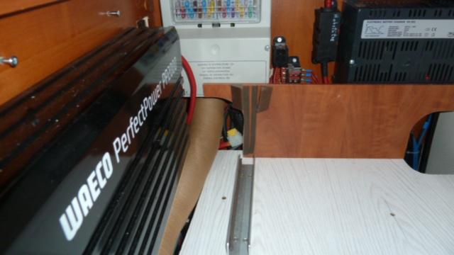

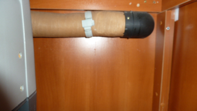

    hier nun (speziell für Udo) die Fotos der Neuverlegung Heizungszuführung Alkoven unserer Sphinx

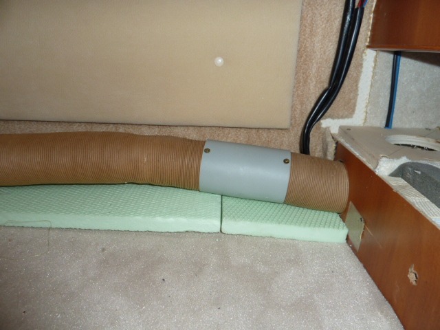

    Verlauf im Sitzkasten. Leitung komplett auf die Hälfte des Stranges neu positioniert und teilweise isoliert, um so wenig wie möglich eine Wärmeabgabe in der Leitung zu haben.

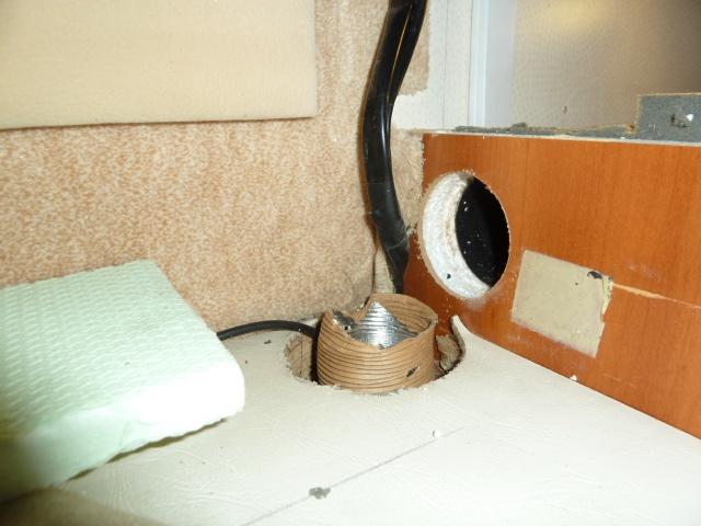

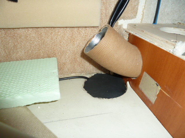

    der neue Einstich in den Alkoven

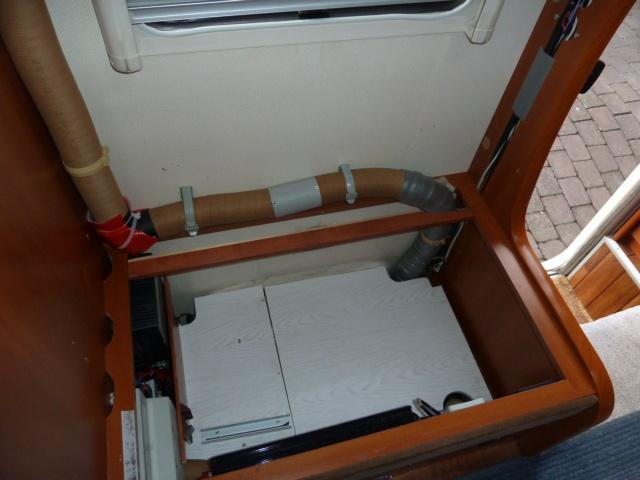

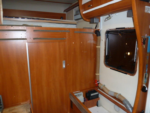

    Gesamtansicht der Leitungsführung

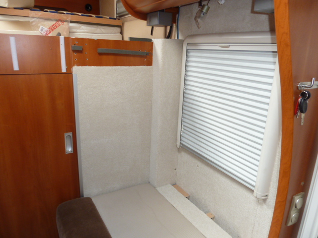

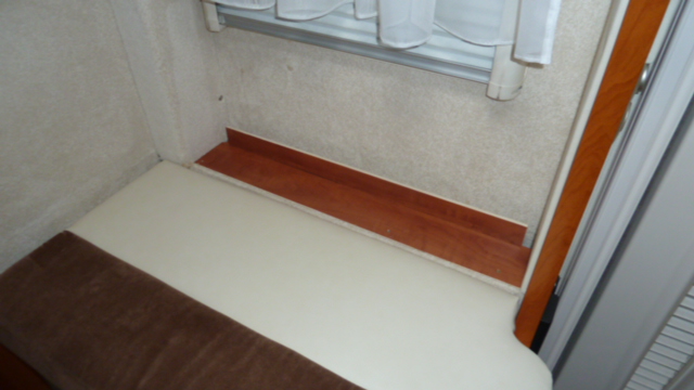

    Schwupps, die Leitung ist verschwunden

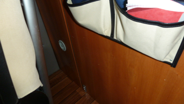

    das alte Loch wurde verschlossen und isoliert
    die restliche Heizungsführung muss ich noch fotografieren, bin schon unterwegs!

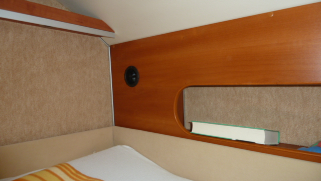

    Alkoven links, also Kopfseite

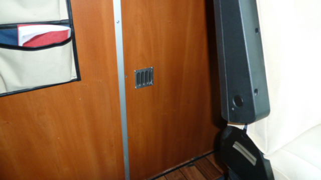

    Alkoven vorne links, also Kopfseite Auslaß

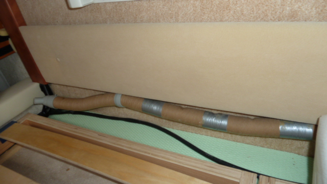

    verdeckter Leitungsverlauf Sitzgruppe
