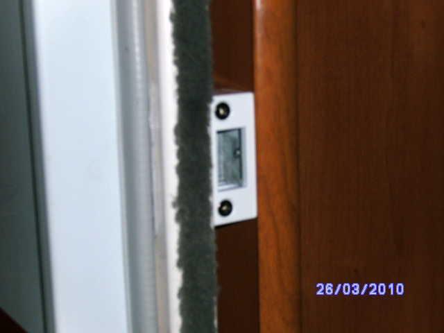

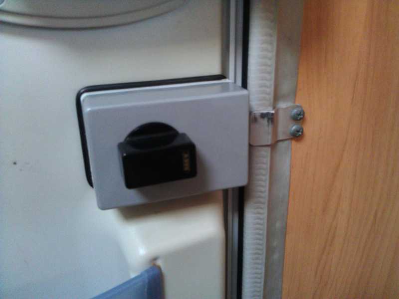

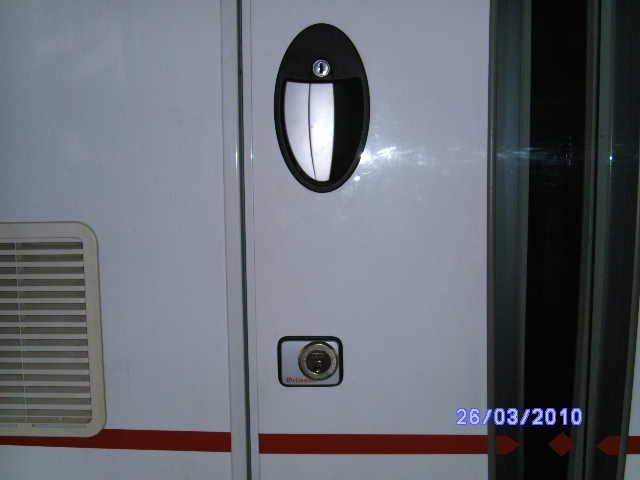

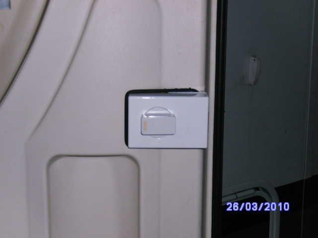

    Hättet ihr mal ein Foto von Innen- und aussenansicht beim Schloss der Aufbautür?
  • Hallo Frank65,
    danke für die Fotos.
    Genau so etwas suche ich, hatte ich auch bei meinem alten.
    Allerdings war dort die inner Wandung flach und nicht mit einem Kunststoff Formteil verkleidet.
    Werde mir so ein Schloss kaufen und dann den Ausbruch am Innenteil machen.
