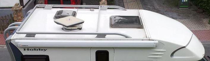

    auf unserem Siesta ist eine Dachreling, die umlaufend rechts, hinten und links die dickeren Holme hat und EINEN verschiebbaren Querträger.
    Darauf transportiere ich jetzt ein Surfbrett, dass mit dem Heck auf dem dickeren hinteren Holm liegt und dann im vorderen Teil des Brettes auf dem einen Querträger liegt. Das Surfbrett steht dann ca. 20cm nach hinten über, aber nicht weiter als der angeklappten Fahrradträger. Das geht so ganz gut.

  • Zumal du ja auch die Antenne oder Dachfenster im Weg hättest. Aber genau so sieht mein Träger auch aus, nur sitzt unser Fenster hinten mittig, so dass ich jeweils problemlos an beiden Seiten vorbeikomme.
    Darf denn eine Box oder ein Kajak überhaupt nach hinten überstehen? Nötigenfalls muss/kann man die Box modifizieren und neue Löcher weiter hinten bohren, so dass der Überstand vom Heckrohr der Reling vielleicht nur 40-50cm beträgt.

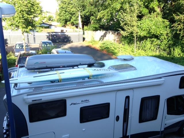

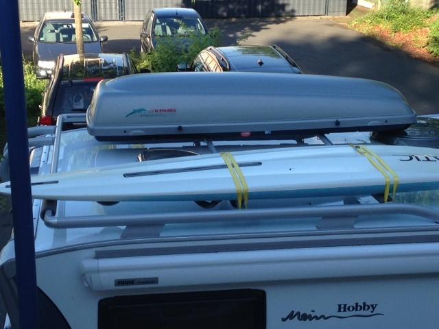

    Musste aber sowieso noch zum genaueren Ausmessen Scheune fahren. Natürlich Schlüssel vergessen, also direkt unterm Dach rumklettern müssen. Auf meinem Dach sieht es jetzt so aus:
    hobby-forum.bigmammut.net/attachment/3738/
    hobby-forum.bigmammut.net/attachment/3739/
    hobby-forum.bigmammut.net/attachment/3740/
    Wenn ich noch irgendwo einen zweiten Querträger bekomme, habe ich nach hinten bis zur hinteren, abschließenden Reling maximal 67cm Luft, wenn die Querträger der Dachboxbefestigung max 1,15 auseinander liegen. Liegt diese Befestigung enger, wächst der Platz nach hinten entsprechend. Wenn ich im hinteren Bereich einer Box zusätzliche Löcher bohre, hätte ich so ca. 30-40cm , die es über den hinteren Holm übersteht. Da der Holm nicht bündig mit dem Fahrzeug abschließt und ja auch noch Leiter und Fahrradträger dran sind, sollte das nicht kritisch sein.
    Kritisch bleibt dann die Höhe, da ich von Oberkante Holm bis Dachsparren max 55cm Luft habe ...

    Ich denke, dass ich die Box hinten auf dem Holm befestige, da brauch ich mir zwei größere U-Befestigungen zu machen, 4 neue Löcher hinten in die Box machen, mit Stahlgegenplatten kontern und dann befestigen. der hintere Holm ist sowieso stabiler. Vorne dann auf der vorhandenen Quertraverse. Wird dann leicht hinten überstehen und ebenfalls leicht nach vorn geneigt sein, aber damit kann ich gut leben.
    Ich habe übrigens nach einem Anruf bei Hobby herausgefunden, dass die verbaute Dachreling eine Remis Tour ist. Allerdings habe ich im Netz noch ekien Quelle gefunden, die die entsprechenden Quertraversen verkauft. Na ja, bin nachher sowieso bei Pieper, vielleicht können die mir helfen. Sollte ich eine zweite Traverse bekommen, wird es noch einfacher. Oder ich lasse mir beim Kollegen zwei stabile Vierkantrohre passend machen.
    Irgendwie wird das schon :)

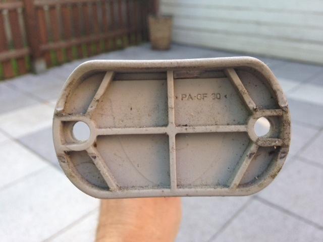

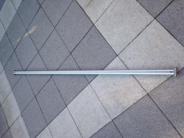

  • Bilder habe ich schon von der alten Strebe ….
    Die Strebe ist jeweils mit 2 Schrauben an der Reling befestigt. In der Nut der Reling läuft ein verschiebbarer Spritzguss-Schlitten mit den Gewindelöchern, den man aber nur in die Nut bekommt, in dem man die Reling abschraubt, um die einzelnen Teile voneinander zu trennen, um so einen Zugang zur Nut zu bekommen. Das sind aber nur wenige Schrauben und ist schnell gemacht.
    Wenn du eine neue Strebe bestellst, werden einfach die mitgelieferten Schlitten eingeschoben und du schraubst die neue Strebe an. Eventuell musst du die noch auf Länge sägen, da die Strebe als 2,4m-Stück kommt.
    hobby-forum.bigmammut.net/attachment/3756/

    Also hat mein Kumpel als Übergangslösung die Drehbank angeworfen, die Befestigungsschlitten aus Alu gedreht und ein 35er Vierkantrohr passend gemacht. Dieses habe ich eben mit Zinkpray korrosionsgeschützt und das Ganze montiert.
    Bin ganz zufrieden, auch wenn die Box leicht über das Badfenster reicht. Sollte aber noch aufgehen.
