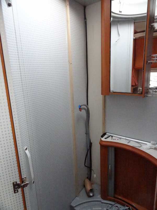

Hallo Spider,
Die kunsstoffsaule kan man virklich leicht demontieren und den zugang zu die duscharmatur bekomen. Du must nur das abdichtung auf der linke seite abschneiden und die 4 schrauben rausschrauben. Dan kan man die schaule ein bischen abklapen und mit der hand die beide leitungen von den hahn rauszihen. Vorsicht - erst mal der sicherstift rausziehen.
Hoffe ich habe noch einpar fotos der zerlegte dusche in meinem PC. Leider bin ich gerade auf einem bussinestrip in ausland und habe ich nur mein iPad mit.
Donerstag kome ich zuruck nach hause. Ich werde die fotos suchen.

Hallo Spider,
Ich habe die Bilder von Rudy gefunden.
Unter ¨Hobby- Allgemeines ¨ Seite 13 Beitrag 133
Dieter -

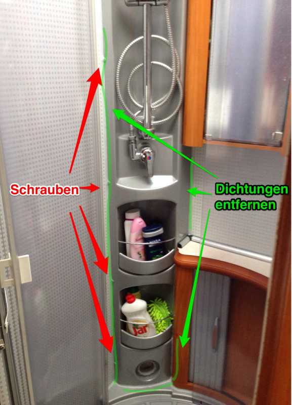

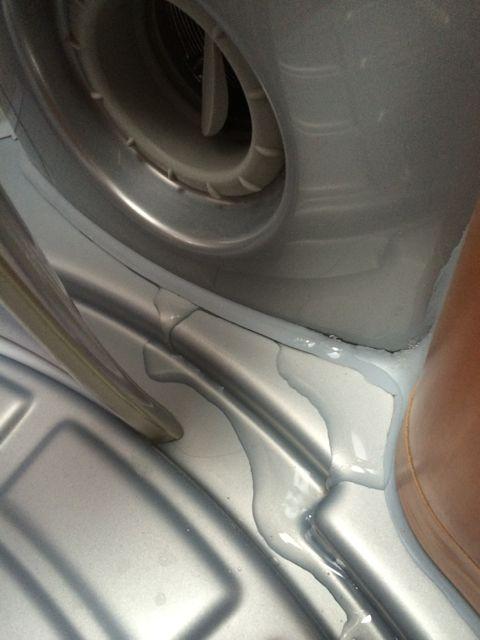

Hallo Spider,
habe ich zwei Bilder zugelegt. Hoffe ich das die Demontage den Kunstoffschaule werde besser wie mit meine Deutsch beschreiben.
800 EUR sehe ich zu teuer für diese Arbeit. Das Ersatz Hahn kostet circa 60 EUR, Sikaflex (Dekalin) für neu Abdichtung 20 EUR und eine Stunde Arbeit ist notwendig.
