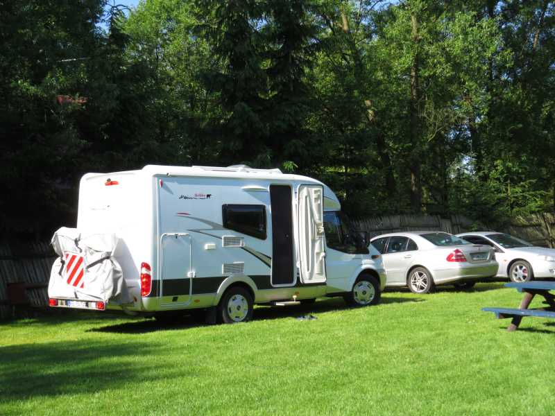

  • Hallo Hobby Gemeinde, wieder darf ich mein Problem vorstellen mit der Hoffnung, Andere haben (meine fehlende) Erfahrung:Ich habe einen Siesta 65 TL einerseits und einen Hymer Fahrradträger (neuwertig)andererseits. Masse des Trägers: oberer Haken zum Einhängen bis untere Querstrebe = 70 cm,Breite der Längsstrebe = 60 cm. Die beiden Masse des Trägers (70 hoch und 60 breit) scheinen - wie bei anderen Womo festgstellt, Standard. Soweit sogut. Ich suche nun die Holzverstärkungen in der Rückwand zum anbringen der Halterungen. Meine Werkstatt tut sich schwer, mir die Punkte anzugeben (wollen gleich einen eigenen Träger für 500.- € verkaufen, eine Anfrage im Werk ergab eine Zeichnung mit Angabe der <Fixpunkte! ..... ABER......:jetzt ist der Träger 112 cm breit und 90 cm hoch. Also müsste ich den Hymer träger zerstückeln um ihn auf diese Fixpnkte umzufunkionieren, oder wegwerfen und doch einen Hobby träger kaufen, oder gibt es eine andere Möglichkeit? Die Werkstatt hat dringend davon abgeraten, einfach so an der Rückwand den Träger zu befestigen, diese würde zusammen gequetscht oder anderweitig beschädigt. Kann jemand helfen? danek, pegatu

    Steve seine Bedenken und Gründe sind zu bedenken, denn nicht nur das WoMo wird älter, wir auch und ich habe mir einmal einige Bilder deines WoMo`s angeschaut mit diesem Fahrradträger, gegenüber einem Träger auf der Anhängerkupplung ist der gut 1m höher.
    Du musst in diesem Fall mit deinen Armen immer über Kopf arbeiten, was bei den Befestigungen noch etwas höher ist, dass ist nicht gerade Benutzerfreundlich.
