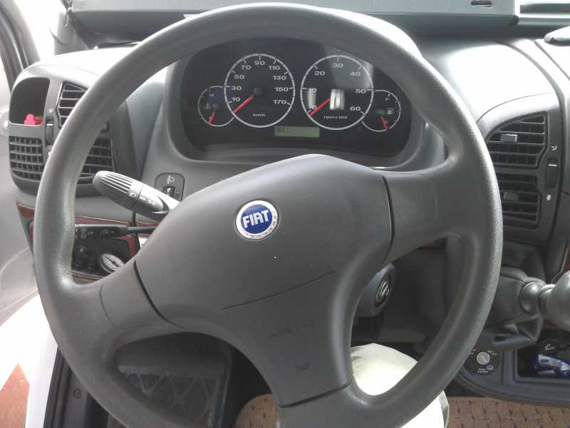

Einen originalen Tempomat bei unserem 244 nachgerüstet. Habe es nach der Anleitung aus dem Ducato Forum gemacht. Der Umbau ist relativ einfach, hat insgesamt 2,5h gedauert. Zum bedienen habe ich einen Mercedes Hebel genommen wie es auch dort im Forum beschrieben wird.
Ich muss sagen der Hebel fällt garnicht auf und lässt sich super bedienen. Das Ducato Lenkrad mit den Bedientasten war mir etwas zu teuer, einen neuen Schleifring braucht man ja auch noch.
Das Ganze hat jetzt ca. 20 Euro gekostet.
Ich glaube so günstig kommt man sonst nicht an einen Tempomat.

Der Tempomathebel hat bei ebay 10 Euro gekostet. Du brauchst dann noch einen neuen Bremslichtschalter der kostet auch 10 Euro. Wenn ich noch einige Kabelklemmen usw. rechne dann sind es vielleicht 25,-.
Nachdem alles verkabelt ist leuchtet die Kontrollampe für den Tempomat auf und das war es dann schon.
Es muss nichts weiter gemacht werden.
Bin heute zum testen etwas rumgefahren und es funzt prima.
Das Beste daran ist ja, es ist schon alles vom Werk aus vorbereitet. Nur das Bedienteil anschließen und es läuft.
So sieht es dann aus. -

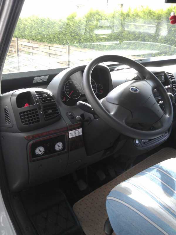

Auf diesem Foto sieht man den Hebel etwas besser.

Der Umbau mit dem Mercedes Hebel gefiel mir am besten, er fällt garnicht auf stört nicht und Platz dafür unter der Abdeckung ist genug.
Vor allem sind die Kabel lang genug, dass nichts verlängert werden muss.
Der Umbau an sich ist nicht schwer, die Anleitung erklärt eigentlich alles.
Ein Diagnosestecker war bei mir nicht nötig. Die Kontrollampe leuchtete gleich auf.
