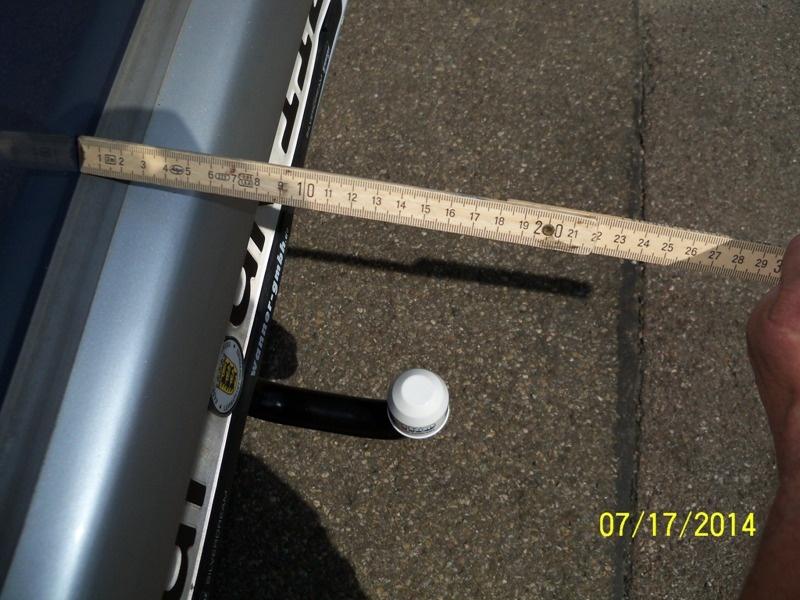

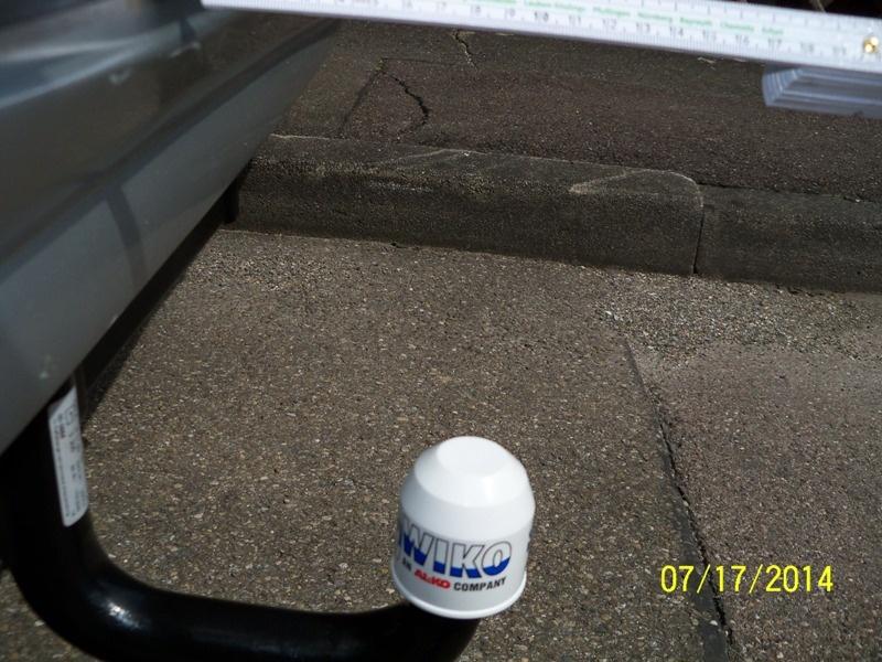

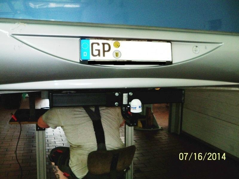

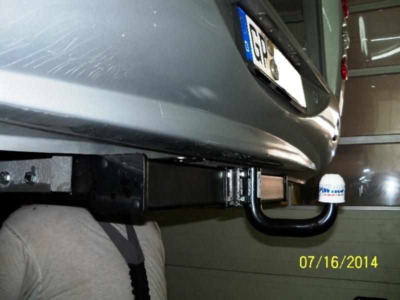

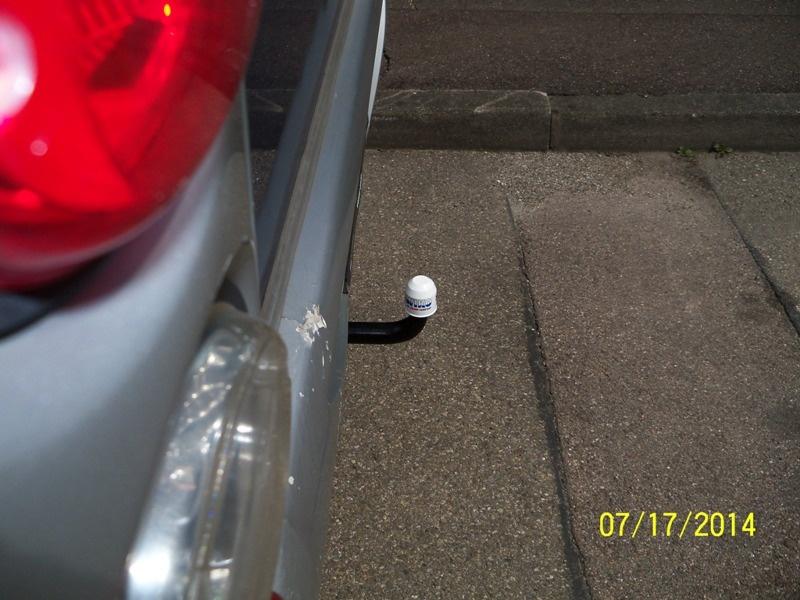

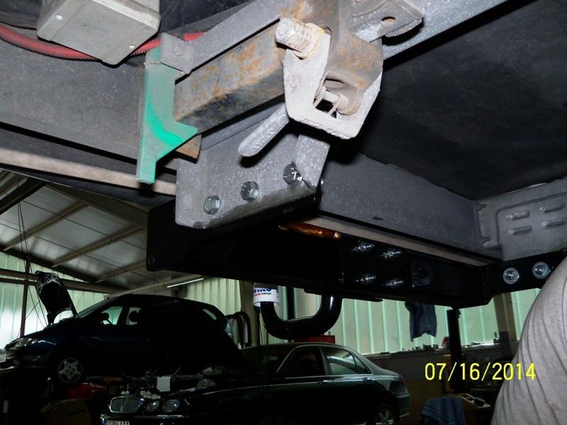

    Ich habe nach langer und Reiflicher Überlegung und noch mehr Überzeugungs- Arbeit bei meine Frau, jetzt eine Anhägerkopplung an das Wohnmobil T 650 FSC, 3500 KG anbauen zu Lassen.

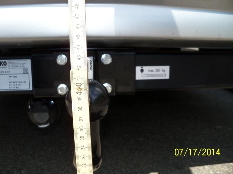

    Die dieser Zulassung für das Wohnmobil hat, die Anhängelast beträgt 1000 KG. und eine aufliege Last hat von 100 KG. Die Daten dazu: Type. 167/ Dc/D-Wert bis 17,5 kN / Zul. Stützlast bis 200kg.
    Der Abstand von der Rückwand bis Mitte des Kugelkopfes beträgt 160 mm, vom Boden bis Mitte des Kugelkopfes ist der Abstand bei 380 mm.

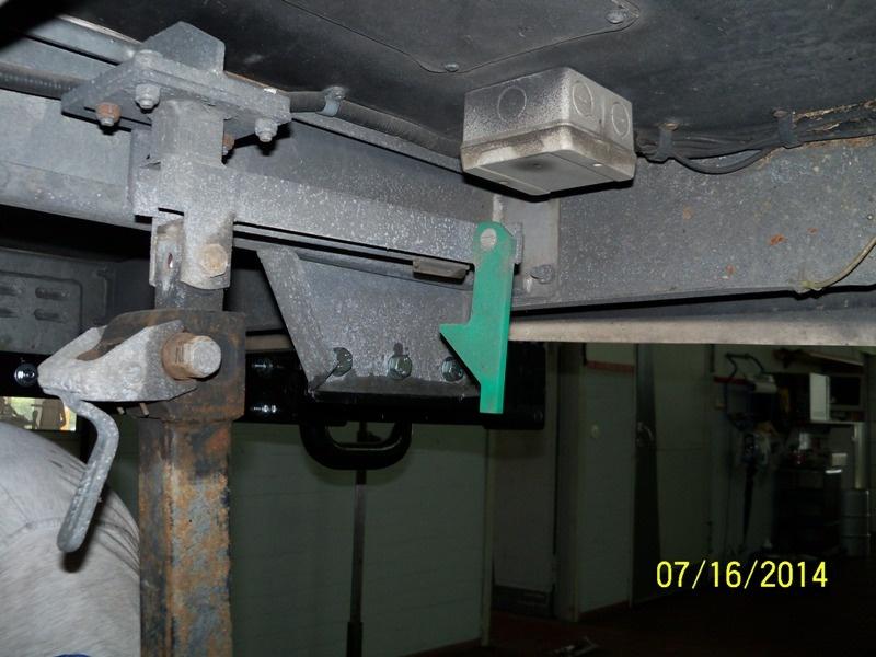

    Die Rahmenverlängerung und Aufnahmen sind vom Werk schon vorgegeben gewesen.
    Eine kleine aber feine, Firma Auto fit, Wohnmobile, Irsigler in Eislingen /Fils, dies ist für mich die kompetente Werkstatt für Auto und die Wohnmobile, welche die Erfahrung und das Wissen über die Generationen hin hat.
    Dazu wollte ich einen Seiko Fahrradträger mit Anbauen, dieser zum Hochklappen.
    Leiter lies dies die Rahmenverlängerung und die vorhandene Halterungen es nicht mehr zu.
    Somit werde ich jetzt einen Fahradträger auf die Anhägerkopplung nehmen.
    Und zwar den von Rameder- Fahrradträger MFT Multi- Cargo 2 erweiterbar bis auf-4 Fahrräder.
    Dieser hat ein Eigengewicht von ca. 18 kg. und eine Zuladung bis zu 80 kg, bei einer Stützlast von 100 kg, bei der Anhägerkopplung also geeignet für 2 E -Baki - Fahrräder a. 30 kg + einem normales Rad.
    Hier ein paar Bilder von der Montage der Anhängerkopplung, von dem Fahrradträger werden noch nachgereicht.

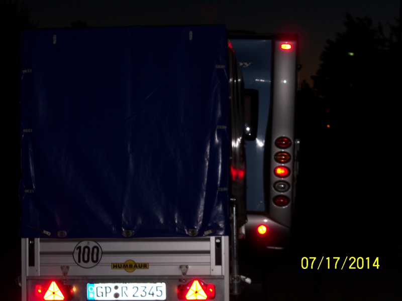

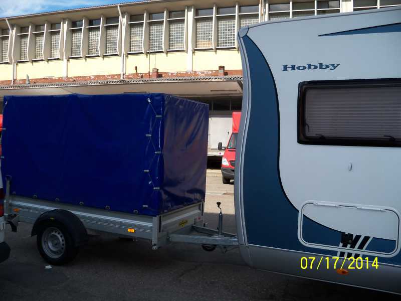

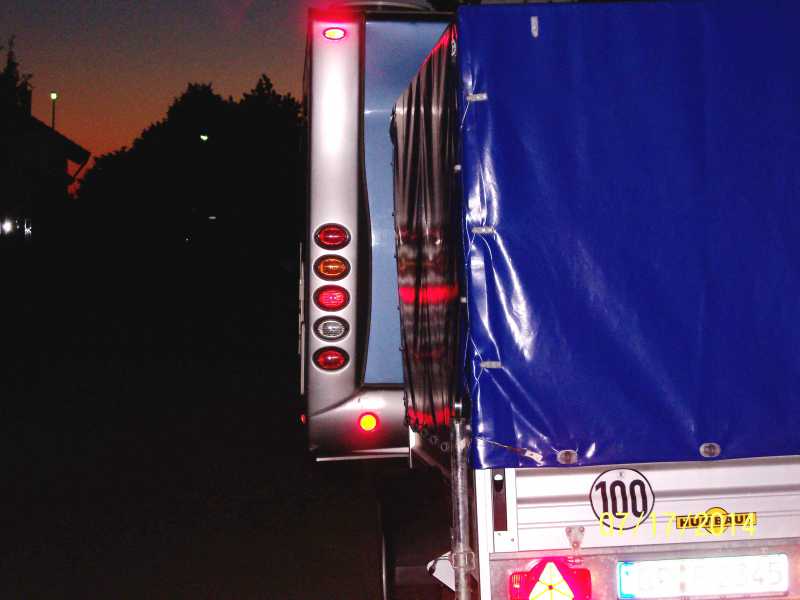

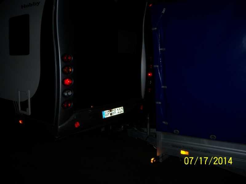

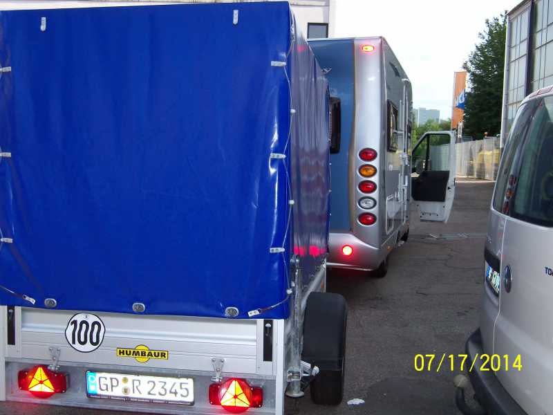

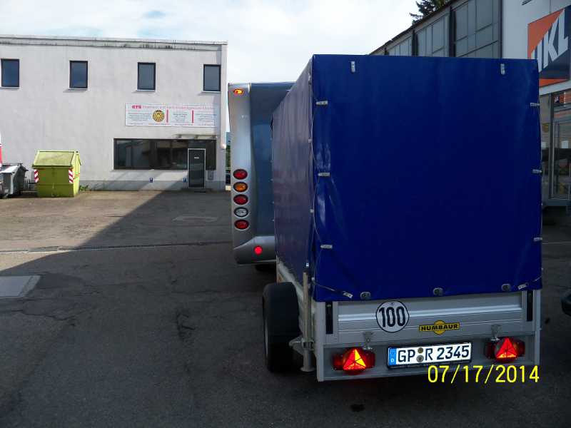

  • Grüße dich Ernst, wie auch alle Hobby Frunde,
    ich habe noch ein bar Bilder mit meinem Anhänger wo ich mir noch zugelegt habe, wenn ich noch mehr mit nehmen möchte.
    Dieser Hänger hat ein gesamt Gewicht von 1000 kg
    Es Grüßt euch Johann aus dem Filsthal
