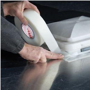

  • Super Info zu dem 3M Dichtband, ich danke Euch!
  • Hallo WoMofahrer,
    habe mich noch mal mit einem Spezialisten von 3M unterhalten.
    Es gibt das Band 4411 (1 mm) und 4412 (2 mm).
    Der Unterschied liegt in der Stärke des Klebers auf dem Band.
    Wichtig ist das verwenden eines Primers. Nur der verhindert, dass Stoffe aus den überklebten Materialien heraus diffundieren und damit den Kleber des Klebebandes verändern/zerstören, bzw. das eine richtige Verbindung zwischen dem Kleber und der Oberfläche zustande kommt.
    Selbst auf pulverbeschichteten Flächen ist dies notwendig. Auch wenn eine Silikonnaht überklebt wird, muss diese geprimert werden.
    Ich bekomme von beiden Bändern Muster zugeschickt mit den notwendigen Datenblättern.
    Sobald alles da ist, werde ich wieder berichten.
    Für mich ist klar, dass ich nach Ablauf der Dichtigkeitsgarantie alle mit Silikon abgedichtete Nähte auf dem Dach, mit diesem Band abkleben werde.
    Und das sind bei mir einige.
    PS: Ich verwende nur das Wort Silikon!!!!!!!!!! Selbstverständlich kommt jeher nur der richtige, zugelassene Dichtstoff zum Einsatz!

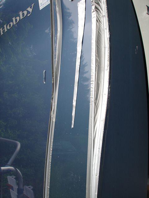

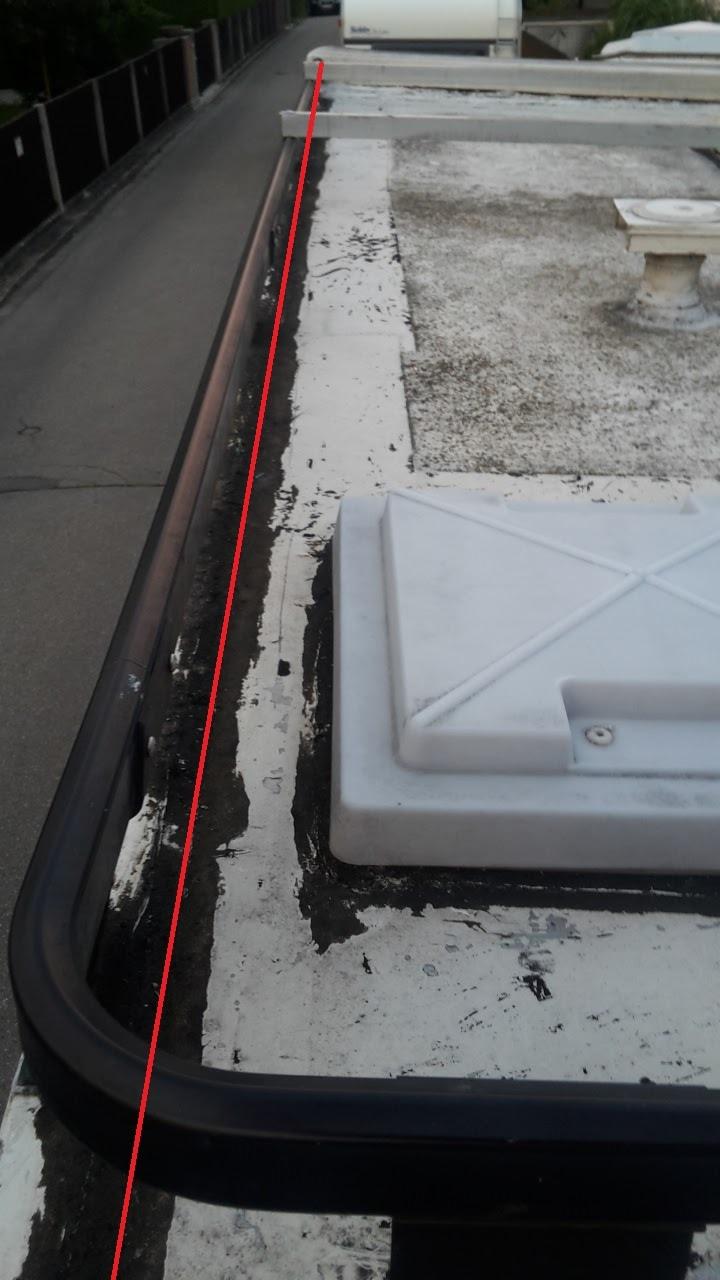

  • Hallo an alle Dachfugenabdichter,
    anbei die Fotos.
    habe eine alte Türe mit haushaltsüblichen Glasreiniger entfettet und gesäubert und einmal das 2 mm Band (das breite, 4412) und einmal das 1 mm Band (das schmale, 4411) aufgeklebt.
    Zusätzlich habe ich auf das 1 mm Band noch mal ein weiteres 1 mm band aufgeklebt und dieses versucht über die Kante des ersten Bandes sauber in die Ecke hinein zu drücken. Dies ist sehr gut gelungen.
    Das ganze ist bei künstlichem Licht fotografiert worden. Werde dies morgen noch mal bei Sonnenschein fotografieren.
    Werde nach der vorgeschriebenen Ruhezeit mal versuchen das ganze wieder abzubekommen und weiter testen.
    Das Band hat durch den Kleber einen leichten gelblichen Stich.
  • So, ich habe es gemacht :)
    30m von dem 3M Dichtband schon im Winter bestellt.
    Gestern und heute das gute Wetter genutzt und die Kantenleisten am Dach abgeklebt.
    Ich muss echt sagen, dass es besser ist als gedacht.
    Das Dichtband fällt überhaupt nicht auf, dichtet wirklich super ab.
    Lässt sich sehr gut wieder abziehen vor allem rückstandslos.
    Hier ein paar Fotos wie es jetzt aussieht.
