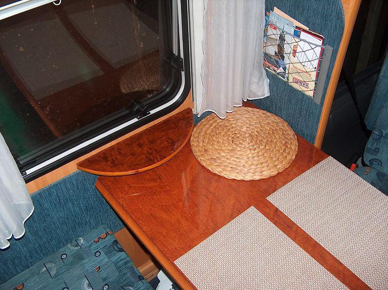

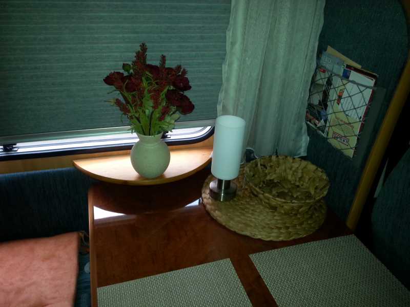

    ich habe uns eine kleine Ablage (Fensterbank) über dem Tisch gemacht, nur eingehängt an der Stoffverblendung, sitzt und hält prima. Jetzt möchte ich die Deckfläche mit Wurzelholz bekleben, die Stirnfläche aber so lassen, da das bei dem Tisch ja auch so ist.
    Meine 3 Fragen dazu:
    1. Wegen des perfekten Klebens, behandelt ihr das Holz mit etwas besonderem vor, damit es bombenfest sitzt?
    2. Den Glanz dann mit Klarlack, nehmt ihr Kunstharz oder Acryl Lack und wie viel Schichten sollten schon drauf?
    3. Gibt es sonst noch etwas zu beachten?
    Danke schon einmal im Voraus
    Gruß Martin

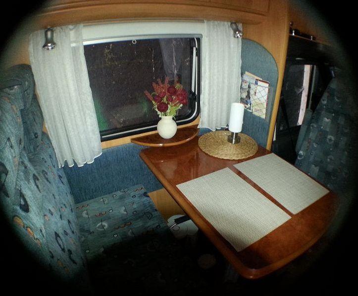

  • Hallo Martin,
    find ich sehr gut gemacht. Dient eindeutig der "Wohlfühlatmosphäre". Kannst Du den Topf beim Fahren stehen lassen? Ich habe mir mal für meinen damaligen Ausziehtisch eine Verbreitung mit eingelassener Öffnung für den Topf gebastelt. Leider nicht bedacht, dass Rosi je nach Jahreszeit eine andere Deko haben will. Dann war die gute Idee beim Teufel, da die Öffnung nicht passte :evil:
    Heiner
  • Hallo Heiner
    Nein, bei der Fahrt ist die Deko/ Kaffeemaschine verstaut, da sind alle Stellflächen und Ablagen frei von Gegenständen, alles verpackt in eine Carrybag Einkaufstasche unter dem Tisch.
    Gruß Martin

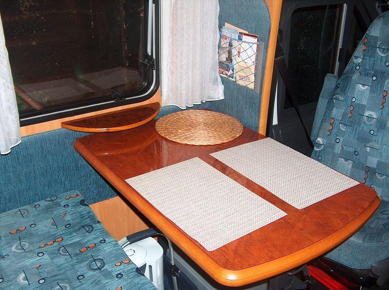

    so sieht es nun aus und wir sind mit dem Ergebnis sehr zufrieden.
    Mein ganz besonderer Dank gilt hier unserem Herwig ;) , der uns nicht nur mit seinem Rat geholfen hat. Du weißt warum, dank dir Herwig.
    Die Folien, die ich gesehen hatte, waren relativ matt, deshalb dachte ich da noch an Klarlack, doch diese Wurzelholzfolie ist so hochglänzend, (weshalb Herwig ja auch verdutzt nachgefragte hatte: Warum Klarlack, jetzt weiß ich warum, sie ist zwar etwas dunkler, aber klasse.
    Gruß Martin & Petra
