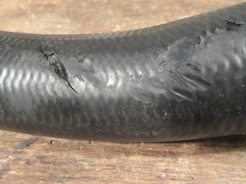

  • Bereits auf dem Rückweg in Südnorwegen brachte meine eigene OBD-Überwachung eine Fehlermeldung.
    Erst auf den letzten Kilometern nach Hause stand diese Meldung dann im Ford-Display fest an.
    Eine erkennbare Leistungsminderung war nicht festzustellen.
    Als Fehlercode wurde P0299 angezeigt.
    Im Netz fand ich die Bestätigung. Antriebsstrang. Es deutete auf Turboladerprobleme hin.
    Die Werkstatt hat jetzt festgestellt, dass der Schlauch für den Turboladedruck gerissen war.
    Der Schlauch kostet ca. 210€ inkl. MWSt. plus Einbau usw.
    Der erste Verdacht an Marderbiss war nicht offensichtlich.
    Marder haben scharfe, spitze Zähne.
    Die Schäden deuteten auf mechanische Oberflächenkratzer im Gummi hin.
    Einer so tief bis ins Gewebe, so das an dieser Stelle der Schlauch dann gerissen ist.
    Dieser Schlauch hat im Motorraum viel Platz, er liegt relativ weit oben.
    Scheuerstellen gibt es keine.
    Mechanische Beschädigungen im normalen Betrieb scheinen daher unwahrscheinlich.

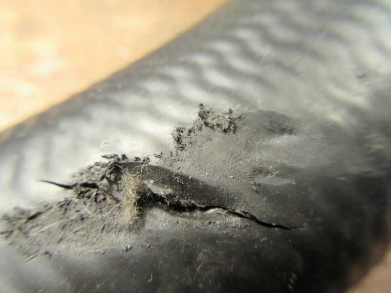

    Ich habe jetzt den Schlauch genau untersucht.
    Dabei fiel mir ein Muster auf, das auf breitere Zähne hindeutet.
    Der Abstand dreier Doppelriefen nebeneinander an der gleichen Seite des Schlauches ist jeweils 7mm.
    Bei einer geht die Riefe so tief, das Gummi rausgerissen ist.
    Hat jemand mit so etwas Erfahrung? Was verbirgt sich hinter dem Muster?

  • Hallo Heinz Günter,
    sowas in der Art ist mir noch nicht unter gekommem. Würde aber dennoch versuchen das als Marderbiss einzureichen -- zumal du ja darauf hinweisst das du Bilder hast.
    Die Versicherung kann einfach nicht mehr wie ablehnen oder zu ergründen um welches Tier es sich hier gehandelt haben könnte.
