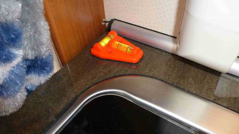

  • Moin Womofahrer.
    Was macht man im allgemeinen als erstes wenn man das Wohnmobil abstellt?
    Nun, ich richte es erst mal aus. Dafür habe ich mir auf die Küchenarbeitsplatte
    Eine kleine Kreuzwasserwaage geklebt. (Foto1)
    Nun war das immer sehr umständlich. Motor aus, zur Küche gegangen, nachgeschaut
    ....und schief. Keile untergestellt, raufgefahren, aber wie weit? Erste, zweite, oder doch
    die dritte Höhenstufe?

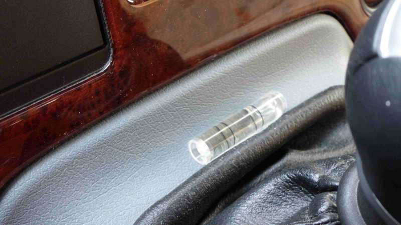

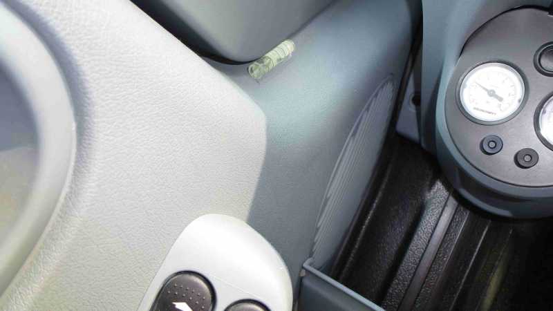

    In meiner Einfahrt habe ich das Wohnmobil mit Hubwagenhebern ausgerichtet. Dann
    Habe ich aus einer Kreuzwasserwaage die beiden Libellen herausgenommen.
    Mit Heißkleber habe ich dann eine über den Schaltknauf, und eine an die Fahrertür geklebt.
    Vorher noch die zu klebende Fläche mit Alkohol gereinigt. Da der Heißkleber noch
    Einige zeit weich ist, kann man die Libellen genau ausrichten. (Foto 2+3)
    Nun habe ich die Libellen immer im Blick und brauche den Fahrersitz zum Nivellieren
    Nicht mehr verlassen.
