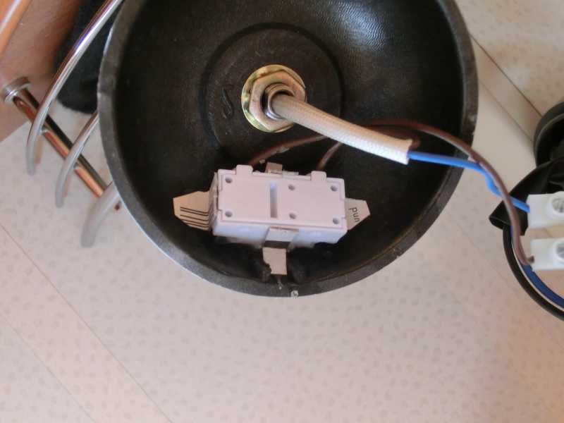

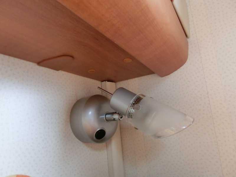

    hier die Aufnahmen von der Lampe und die Ansicht von Innen,sieht ein bißchen einfach aus aber im Urlaub
    muß man eben improvisieren,die eingeklebten Winkel sind aus Pappe.Beim einkleben sparsam mit Kleber
    umgehen, darf nicht in die Schaltwippe gelangen.
