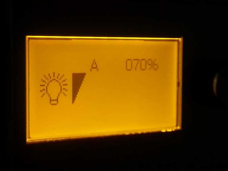

    die Einstellung für die Fußbodenbeleuchtung findet Ihr am Bedienpaneel. Ist nicht leicht erkennbar. Es gibt eine Prozentanzeige für die Helligkeit. Steht vom Werk aus auf 0 Prozent - auch bei jeder kompletten Trennung vom Strom. Mit dem Dreh-Bedienknopf kann man die Prozentanzeige erhöhen (70%) dann leuchtet auch die Fußbodenbeleuchtung. Werde heute Abend mal ein Bild einstellen.

    anbei, wie versprochen, ein Bild zur Einstellung am Paneel.
    Zusatz: Sofern Ihr auch einen Batterietrennschalter besitzt ist die o. g. Procedure zu wiederholen.
    Nach jeder Stromabschaltung ist die Einstellung wieder auf 0 Prozent.
    Thomas
  • Hallo Thomas ,
    Danke für den Tipp . Jetzt geht auch meine Beleuchtung . Da soll man erst mal drauf kommen.
