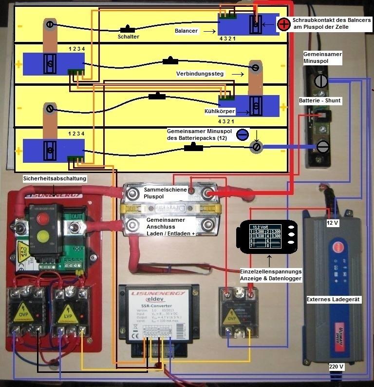

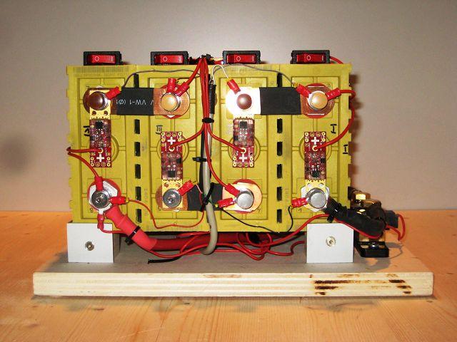

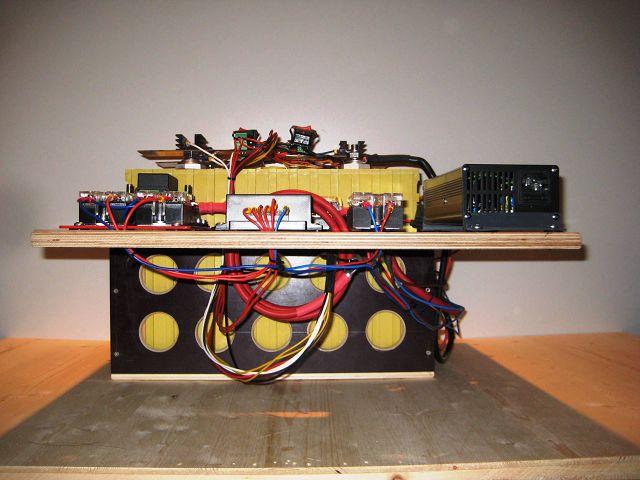

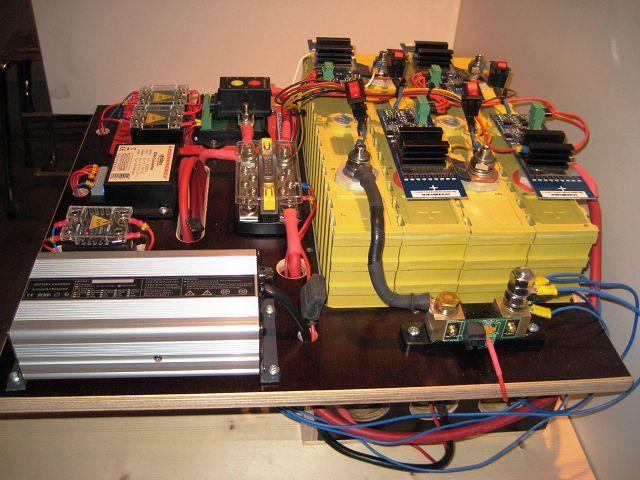

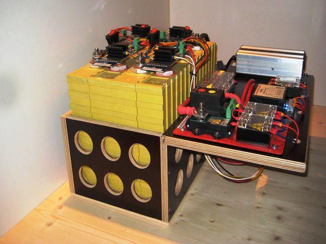

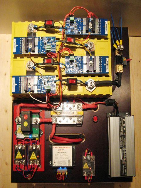

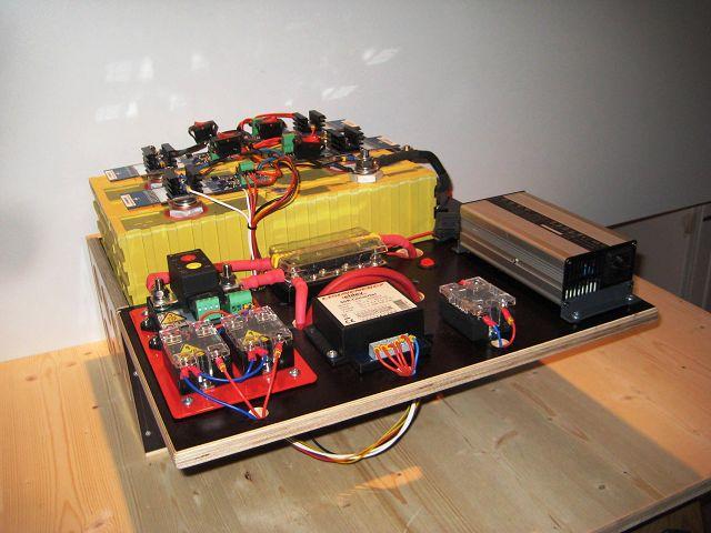

  • Servus Hobby Freunde
    Es gibt Neuigkeiten zu berichten was die Umrüstung auf LifeYPO4 betrifft, für all jene die ein fertiges System bevorzugen.
    Sonnentau mein Lehrmeister vom blauen Forum hat jetzt einen Akku mit 100 Ah Konzipiert welcher in einer Alu Box inkl. Batteriemanagement mit den Maßen : 310 mal 183 mal 260 mm. Das Gewicht liegt bei 18,1 kg. Made in Germany und 1:1 mit der vorhandenen Auszutauschen ist.
    Genauere Informationen über den Akku gibt es bei Lisunenergy.de
    Gruß Herwig

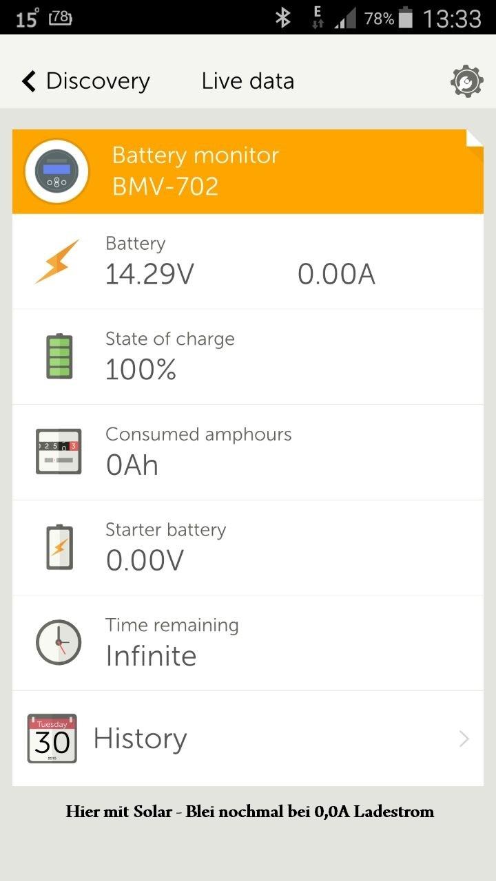

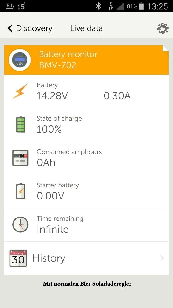

    Eine nicht zu unterschätzende Information möchte ich denjenigen welche auch schon auf LifePO4 oder LifeYPO4 umgerüstet haben, und ihre Akkus auch mit Solar laden nicht vorenthalten.
    Wie auf den Bildern zu sehen ist sind beide Akkus zu 100% vollgeladen, es ist aber auch deutlich zu erkennen das der Akku welcher mit einem normalen Blei-Solarladeregler geladen wurde mehr Spannung anzeigt.
    Es sind Unterschiede die den Akku auf Dauer besser bekommen, wen man den dafür geeigneten Laderegler verwendet.
    Gruß Herwig
