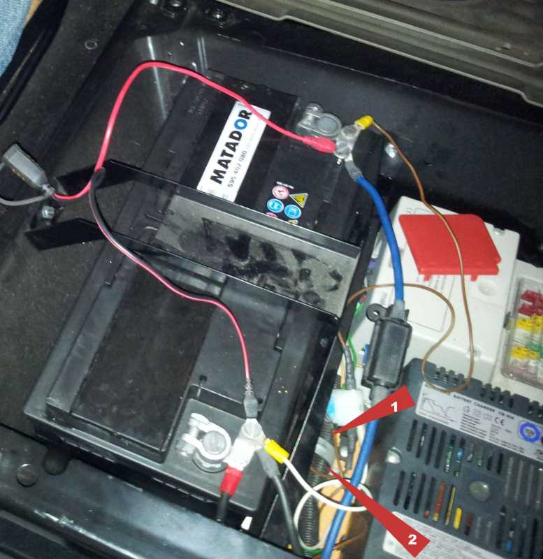

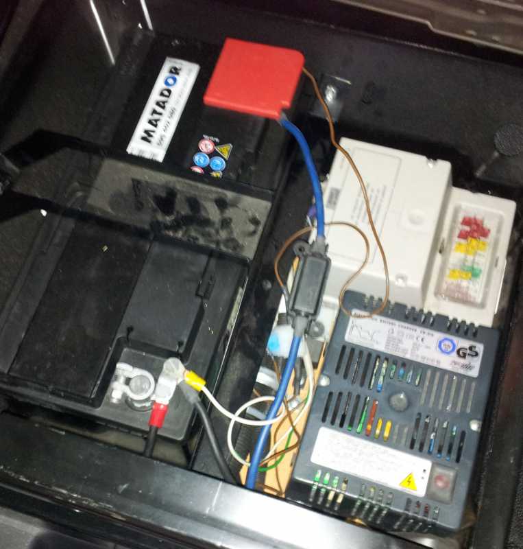

  • Servus Herwig ;)
    So ein Batterie-Computer ist natürlich eine genaue Sache. ;)
    Bei dem bordeigenen Ladegerät mach ich das, wie du es auch machst und vergessen hab ich das noch nie. :) Das CTek schalte ich dazwischen, damit ich eine schnellere Ladung bei der Verbraucherbatterie und auf dem SP/ CP mit Landanschluss keinen Batterie Leistungsverlust habe, funktioniert prima.
    Wenn ich das CTek nicht mir am Laufen habe, scheint das bordeigene Ladegerät nicht zu reichen und die Verbraucherbatterie baut langsam ab. Auch brauch ich im Winterlager nur die halbe Zeit für beide Ladungen (CTek & bordeigenes Ladegerät), wenn beide eingeschaltet sind, allerdings ist das ja keine genaue Anzeige bei Voll, nur eben die drei Diodenleuchten. :(
    Mit der Batterieentlüftung habe ich bei der Firma angerufen, es lässt sich kein entlüftungsschlauch seitlich oder sonst irgendwie anbringen, um diesen nach außen zu führen. :(
    Ich hoffe, deiner Frau geht es wieder besser, schöne Grüße
    ;) Martin
  • Servus Martin
    ZITAT:(So ein Batterie-Computer ist natürlich eine genaue Sache.)
    Mittlerweile haben die neuen Modelle von Hobby den von [b]HELLA[/b] Standardmäßig verbaut, einmal etwas Positives.
    ZITAT:(Das CTek schalte ich dazwischen, damit ich eine schnellere Ladung bei der Verbraucherbatterie und auf dem SP/ CP mit Landanschluss keinen Batterie Leistungsverlust habe, funktioniert prima.)
    Da hast Du einen guten Kompromiss gefunden, um diesen Umstand entgegen zu wirken..

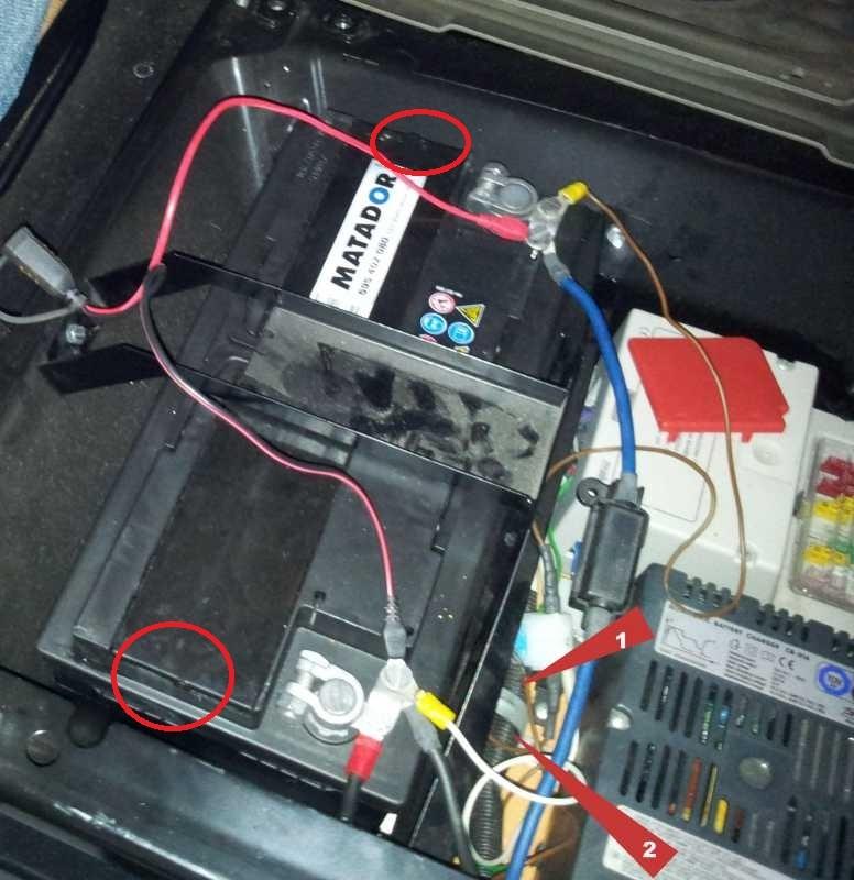

    ZITAT:(Mit der Batterieentlüftung habe ich bei der Firma angerufen, es lässt sich kein entlüftungsschlauch seitlich oder sonst irgendwie anbringen, um diesen nach außen zu führen.)
    Ich habe auf dieser von Dir verlinkten Seite überhaupt keinen Hinweis gefunden welcher Batterietyp es eigentlich ist, an anderer Stelle bin ich fündig geworden es ist eine Absolut Wartungsfreie Batterie darum gibt es auch keine Anschlußmöglichkeit für einen Entgasungsschlauch.
    ZITAT: (Ich hoffe, deiner Frau geht es wieder besser, schöne Grüße)
    Grüße habe ich weitergeleitet, Danke der Nachfrage, wir oder besser sie ist zuversichtlich, sie Konsumiert zurzeit verschiedene Therapie Anwendungen.
    Gruß Herwig

    Zur Entlüftung:
    M.E. müssen auch sog. geschlossene Nass-Akkus entlüftet werden.
    Porsche baut solche Akkus im 911er serienmäßig vorne im Gepäckfach ein, hat aber einen Entlüftungsschlauch vorgesehen.
    Das habe ich etliche Male aus und eingebaut.
    Miss doch mal die Bord-Ladespannung nach ca. 6 Stunden, wenn das Bordladegerät angeschlossen ist. Das gibt Aufschluß über die Einstellung.
    Es gibt auch Nass-Batterien, die 14,4 V vertragen können.
    Hatten wir im Forum vor gar nicht langer Zeit diskutiert.
