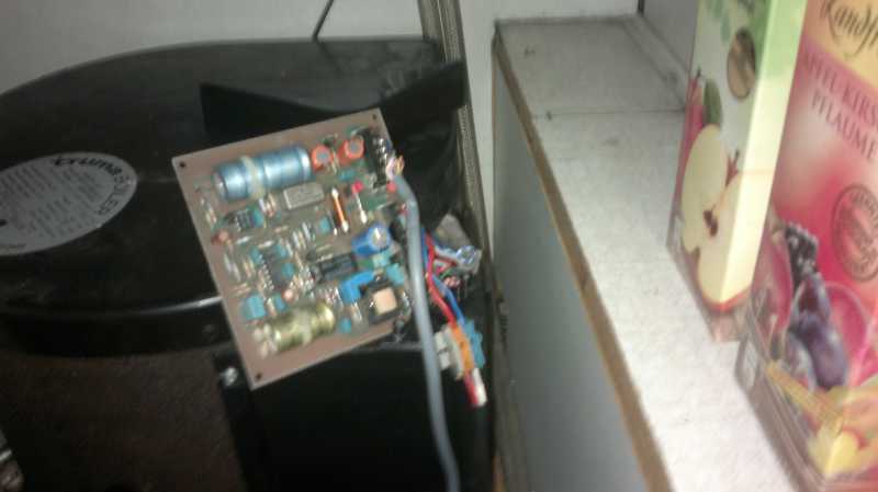

    Die Platine des Boilers (ja, der alte, erste? Bj. 1991 mit 10 Liter, unanhängig von der Heizung) habe ich mal raus gezogen, das Teil ist ja sowas von beknackt unzugänglich in die hinterletzte Ecke der L-Küche gebaut...
    Platine BO-192c hat allerdings keinerlei Steck-, sondern nur Lötkontakte (Bild im Anhang), und das sieht alles gut aus. Sicherung ist auch i.O. und scheinbar macht das Ding exakt das, was es soll.
    Das Klacken selbst, wenn Gas fließen soll, kommt aber nur vom Relais auf der Platine, nicht von woanders (Gasventil). Bei meinem Umherlesen im Inet scheinen das auch viele zu verwechseln; jedenfalls: An den vermeintlichen beiden Pins (nach dem Relais) kommt nach gewolltem Anschalten des Ventils Spannung im ähnlichen Bereich der Bordspannung an (in dem Fall knapp 13 V), aber es kommt kein Gas. Habe dann, auch wenn es natürlich nix brigen kann, da mal extern Spannung drauf gegeben. Da klackt gar nix. Es kann also nur das MV sein, das nicht mehr schaltet. Könnte, naja.
    Nun gibt es so tolle Tipps wie "mal drauf klopfen", aber bei meiner Einbauvariante komm ich nicht ran, ohne auszubauen (und viel Spaß auch dabei, hab heute noch Rückenschmerzen, ohne viel da dran gemacht zu haben).

  • Besorg dir ein neues MV,kostet ja nicht viel.Den Boiler ausbauen,ja das ist Spaßig.Obwohl ich sehr Schlank bin,und die Schranktüren abgebaut habe,kam ich da kaum bei.Wenn Du es geschafft hast die Gasleitung am Boiler abzuschrauben,hast Du das schlimmste hinter dir.Mußt dann nur noch Aussen den Kamin lösen,falls dein Boiler nicht noch am Boden befestigt ist.Es bringt dir nichts die Gasleitung am Verteiler/Absperrhahn zu lösen.Hatte ich versucht,dadurch hast Du auch nicht mehr Platz.Meine Knochen haben sich für die Aktion auch nach einer Woche noch bedankt. :pinch:
    LG Frank
  • Dann werde ich den wohl in ner ruhigen Minute mal raus nehmen... Muss die Schläuche dabei schließen, soll (muss) ja nebenbei noch alles funktionieren.
    Und der ist natürlich auch am Boden fest gemacht... Boah hab ich da ne Lust drauf. Bei den Schränken hab ich schon das Trennbrett zwischen links und rechts raus gefummelt und rechts den Steg zwischen den Türen entfernt, dass man da überhaupt mal bei kommt.
    Naja, falls ich ihn dann nicht geflickt bekomme, ist immerhin das Gewicht raus ;)
  • Ja,Brett und Steg hatte ich auch raus.Beim rauszwängen war der Steg dann auch raus,wenigstens etwas Platz.
    Die Paar Schrauben am Boden machen den Kohl auch nicht fett.Sind max.4 Stück.Schläuche?Hast Du keine Absperrhähne und Leitungen?
    LG Frank
  • Stimmt, an die Schrauben kommt man ran, falls (wahrscheinlich) im hinteren Eck keine ist. Nächste Woche werd ichs wissen.
    Absperrhähne? Nö, hast Du da sowas? Verbaut ist jedenfalls nicht, nur der Hahn am Boden (zum Entleeren). Schläuche hängen ohne irgendwas direkt an den Boileranschlüssen.
