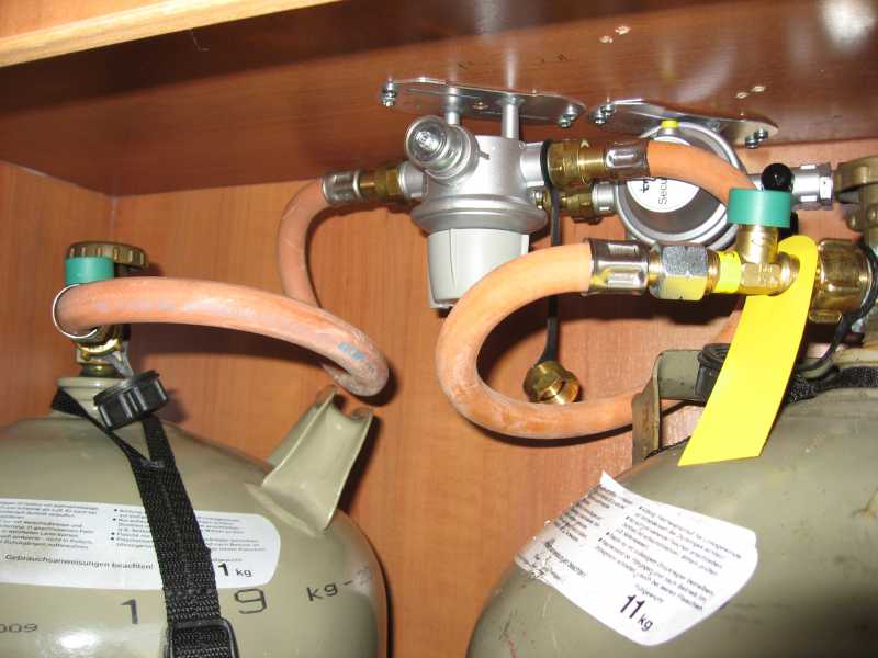

  • Hallo Frank, das Foto ist aus dem TL500.
    Das Fach ist etwas anders als beim T500.
    Zudem ist es die alte Secumotion, sie war schon eingebaut.
    Die neuere Version ist die Duocontrol CS.
    Die ist kompakter.
    Der Preis scheint mir fair.
    So ähnlich war es bei mir auch.
    Die FB für die Duocontrol habe ich selbst nachgerüstet.
    Sie hat sich m.E. gut bewährt.

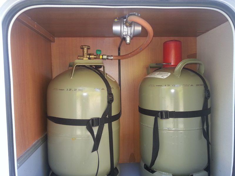

  • Hallo Michael,
    endlich habe ich die Bilder,
    ist schon alles sehr eng, die hintere Flasche muss mit dem Ventil voraus
    schräg eingeführt werden.
    Ich hoffe es hilft dir weiter
    Gerald
    Gruß aus Fürth
    Jana & Gerald
  • Hallo Gerald,
    Danke für die Bilder. Jetzt kann ich mir das ganze so vorstellen.
