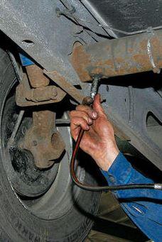

    Abschmieren ist die einzige Pflege, welche die AL-KO Achsen benötigen.
    Aber umso wichtiger ist es, diese Pflege regelmäßig auszuführen. Auch wenn die Achsen "verschlossen" sind, so kann es doch passieren, dass sich Feuchtigkeit bildet und die Drehstabfedern im Laufe der Zeit schwergängig werden. Ist dann eine verdammt aufwendige Angelegenheit. AL-KO sagt alle 20tsd Kilometer oder 1x im Jahr.
    Die Schmiernippel sind an beiden Seiten nach unten zeigend und nah am Rahmen angebracht (siehe Bild).
    Wichtig ist das richtige Fett: zb. Klüber Costrac GL1501 oder vergleichbar. Bitte kein einfaches Allzweckfett reinpumpen !!!
    Pro Nippel ordentlich Fett rein - so ungefähr 10-12 Hübe aus der Fettpresse (entspricht ca. 35-50 Gramm) und an den Austrittspunkten das alte Fett mit einem Lappen abputzen. Sonst kann es sich verteilen und wenn es blöd läuft, in die Trommel oder auf die Scheibe tropfen.
    Achtung: Bei dem Vorgang muss die Achse bzw. das Rad entlastet sein !!

  • Habe es vor ca. 4 Wochen gerade erst wieder gemacht.
    Auf eine LKW Grube und an der hinteren Wagenheberaufnahme (bei meinem Tandemachser)hochgebockt. Dann mit der Fettspritze ans Werk.
    Ca. 10 Hübe
  • Genau so ist es richtig, soweit ich es noch zusammenkriege ist es wichtig, vor dem Abschmieren die Hinterachse unbedingt zu entlasten.
