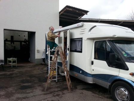

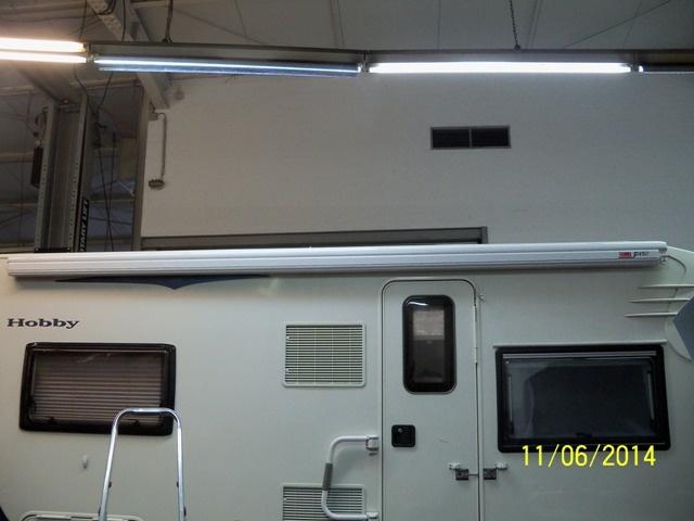

Anbau einer Markise

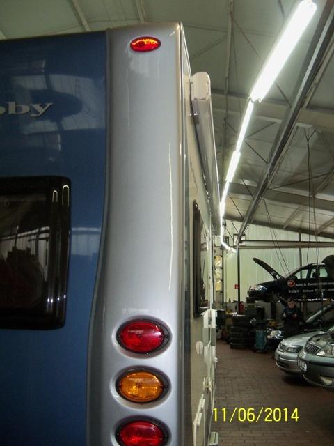

  • Ein Hallo in die Runde an die Hobby- Freunde,
    Mein Hobby - T 600 FSC:
    An dem habe ich jetzt gearbeitet.
    Was Lage wert wird endlich gut: :P
    An das Rollende Eigenheim, mein Hobby T 650 FSC

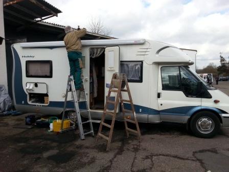

    Ist in diesem Zuge habe, ich auch gleich eine 4 m lange, 2,50 m Ausladende Markise mit angebracht.
    Wie auch eine Halterung für meine Eingangstüre, damit ich mein Austellfenster auch Öffnen kann, damit der Wind diese nicht immer gleichhin und her Bewegt.
    Also artgemäß wie der Holzwurm (Tischlermeister) kans niemand! :P
    Ich bin nicht da, aber doch zu Hause ;)
    Es grüßt Euch Johann aus BW (im Filstal)
    Ich lebe nach dem Motto
    Es geht immer voran!

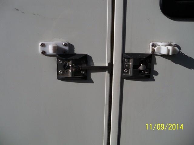

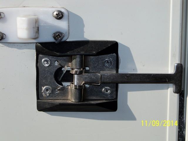

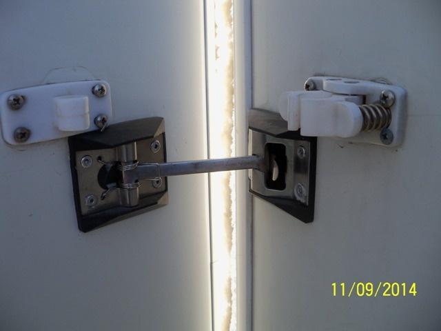

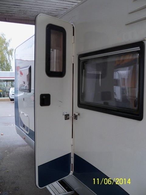

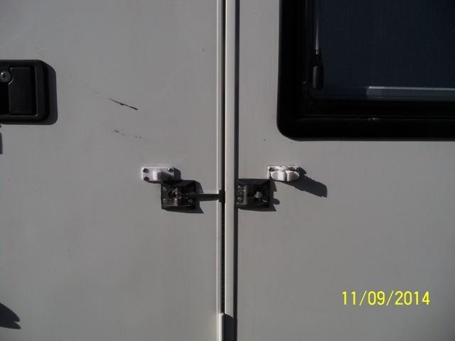

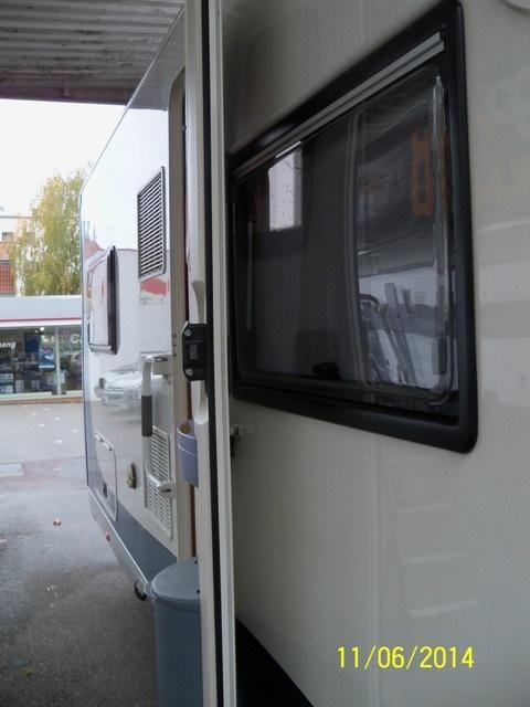

  • Hallo Johann,
    Schoen und gut gemacht der Markise.
    Ich habe uebrigens ein Versuch an dir:

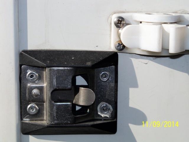

    Kannst du bitte mehr erzaehlen wie du das mit der Tuer gemacht hast? Vielleicht mit einem naehereres genommen Bild. Ich habe ein Siesta T600FC und bei mir waeht die Tuer auch so oft zu.

    ja, das hat Johann gut hinbekommen!
    Bin ich gespannt!
    Johan, s. auch Dieter's Idee dazu:
    http://hobby-wohnmobilforum.de…-umbauten-im-van?start=20
    Passt in die eh schon vorhandenen Aufnahmen.
    Und davon abgeleitet für unsere Siesta's:
    http://hobby-wohnmobilforum.de…-umbauten-im-van?start=30

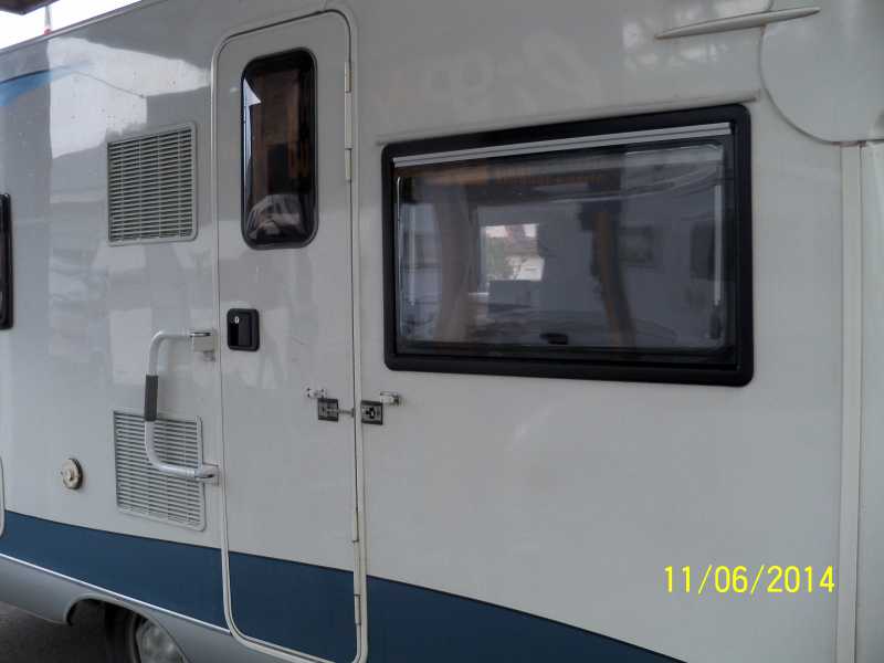

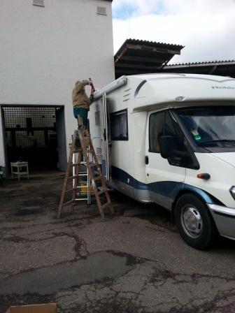

  • Hallo Charly
    Hallo Johan

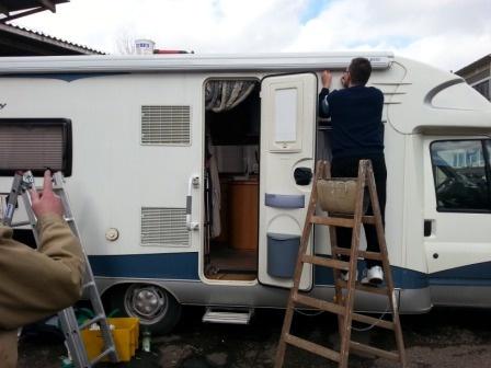

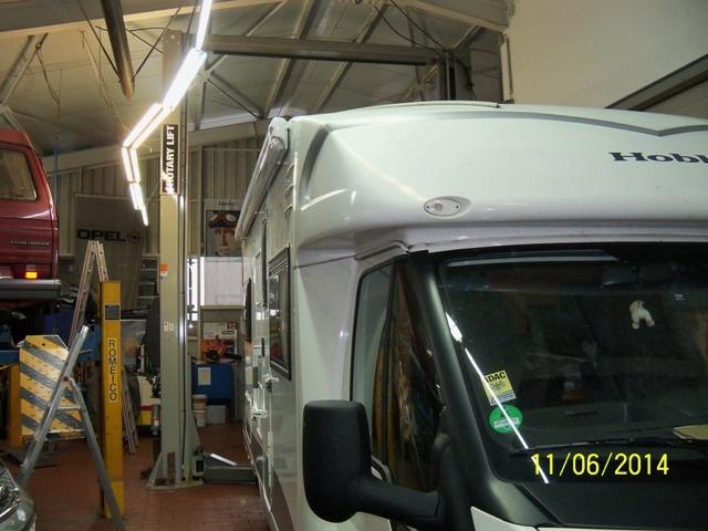

    Die Markise habe ich selber an mein Hobby angebaut, dies wahr eine Herkules Aufgabe.
    Habe dies bei meiner Wohmo-Werkstatt gemacht, wo ich die Markise auch bestellt habe.
    Wie Schreibt Herwig.
    So wie der Tischler kans keiner: ;)
    Aber Jetzt zu den Haltern.
    Habe ich mir in einer LKW- Werkstatt besorgt. ;)
    Diese sind bei denn Aufbauten von den LKW- Koffer verbaut. ;)
    Das ganze habe ich dann mit Zug nieten und Dichtung Masse an die Stellen platziert.
    In diesem Sine Johann

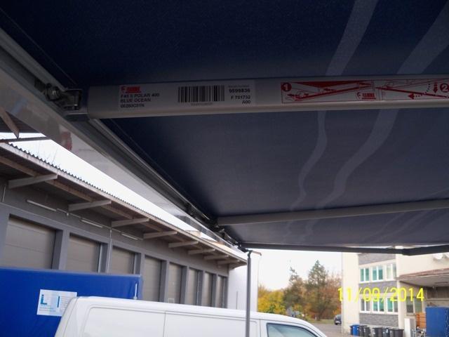

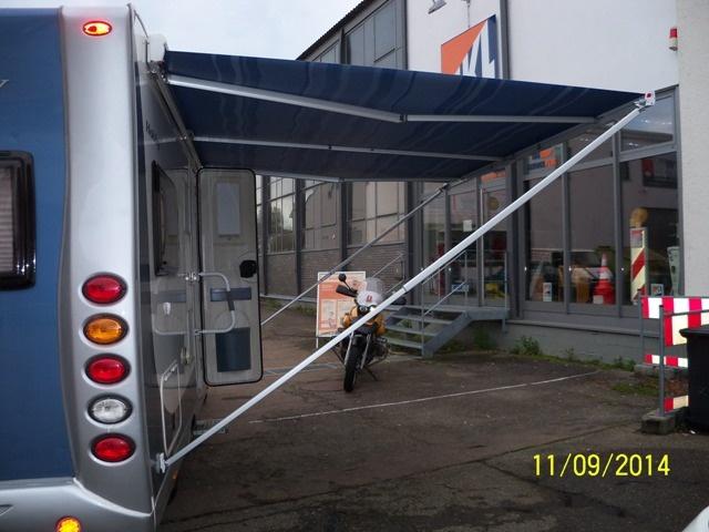

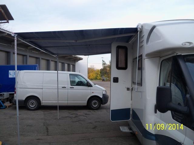

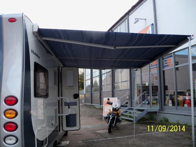

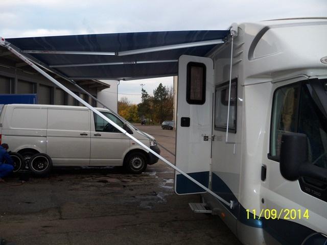

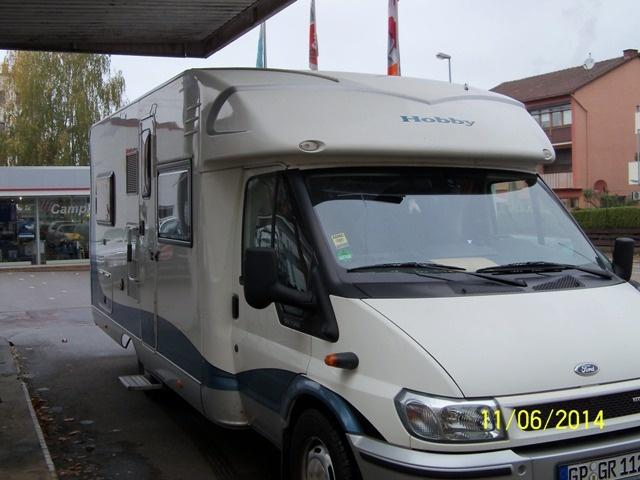

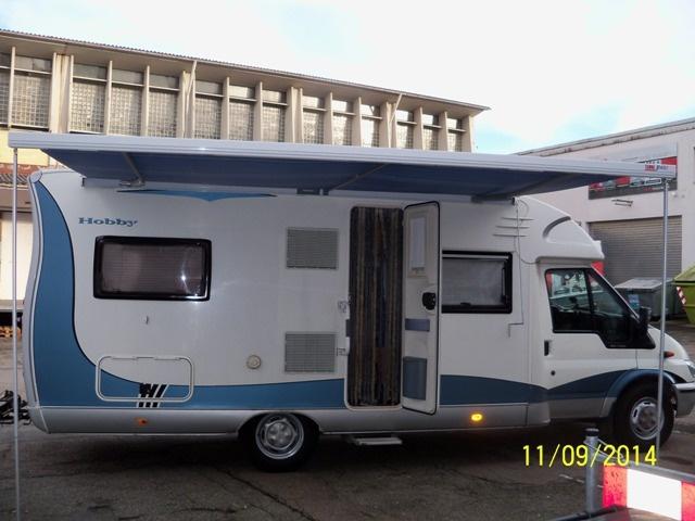

  • Ein Hallo an die Hobby –Freund,

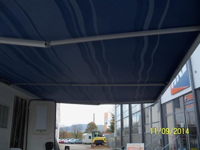

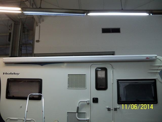

    Es jetzt habe ich meine Markise so richtig in die Position voll gebracht, wie auch die letzen Restarbeiten erledigt.
    Dabei war ich doch über Rascht wie groß die Markise ausfällt.
    Und doch auch Erfreut das ich die richtige Wahl getroffen habe, das Sie doch Farblich zum Wohnmobil passt.
    Am Anhang noch ein paar Bilder.
    Wie ist die Meinung von Euch? :dry:
    Ich bin nicht da, aber doch zu Hause :P
  • Hallo Johann,
    super geworden! Ein echter Zugewinn :)
    Aber vor dem Losfahren wieder eindrehen, hörst Du ? :woohoo:
  • Hallo Johann,
    Das sieht so gut aus, da ist Hartmut`s Hinweis durchaus berechtigt :laugh:
    Alles Klasse gemacht Johann ;)
    Gruß Martin
  • Hallo Johann,
    super Arbeit.
    Macht doch gleich wieder mehr Freude auf die nächste Tour.
    Hast Du auch die Dichtung als Dachabschluss gedacht? Ich hatte diese dummerweise bei meinem Markisenumbau im letzten Frühjahr vergessen. Bei einem massiven Regenschauer in Kroatien im Sommerurlaub hab ich dann die "Hucke" nass gekriegt :laugh: :laugh:

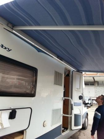

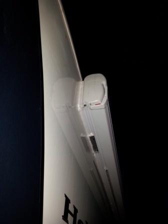

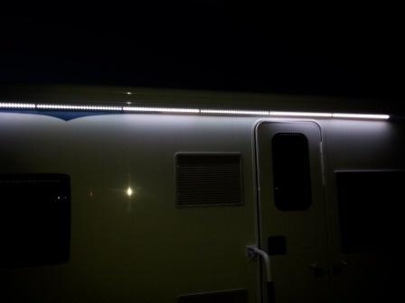

  • 28,02,2015

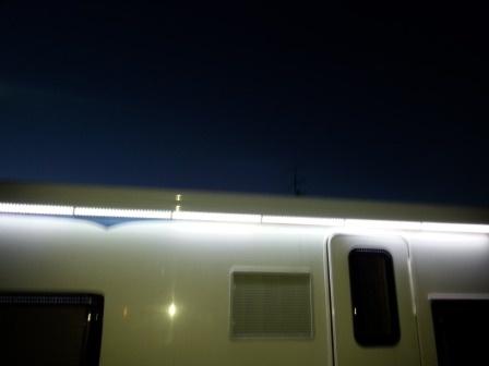

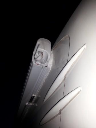

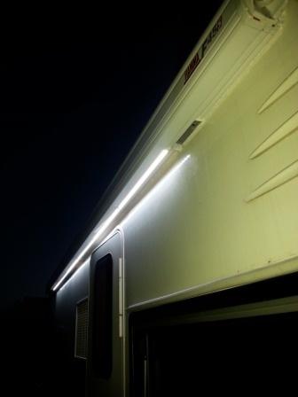

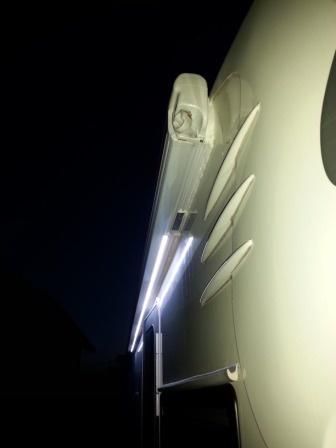

    Jetzt endlich habe ich meine Ausladende Markise F 45 S Fiamma mit einer Beleuchtung Ausgestattet, mit demselben Fabrikat:
    Eine Außenbeleuchtung in LED Awning Case 3 m gesamt Länge, sind in einer Länge von 50 cm zum Stecken ein feine Sache.
    Mit 150 LED.-es, 120 Gradwinkel, 150 Lux/TM in 12 Wad -Ausführung.
    Der Abstand zwischen dem Aufbau und Markise ist mit Sikaflex 552 AT abgedichtet worden.
    Im Oberen Beriech wahr ein Abstand von 5 mm, im Unteren Beriech ein Abstand von 10 mm
    vorhanden
    Den Restlichen Hohlraum wurde vorher mit einem 2 K- Schaum ausgefühlt.
    Ich freue mich jetzt schon auf die Lauen Sommernächte, in meinem rollenden Aufenthaltsort.

  • Hallo in die Runde, jetzt ist die Markise Angelegenheit abgeschlossen.
    28,02,2015
    vorhanden
    Ich freue mich jetzt schon auf die Lauen Sommernächte, in meinem rollenden Aufenthaltsort. B)
