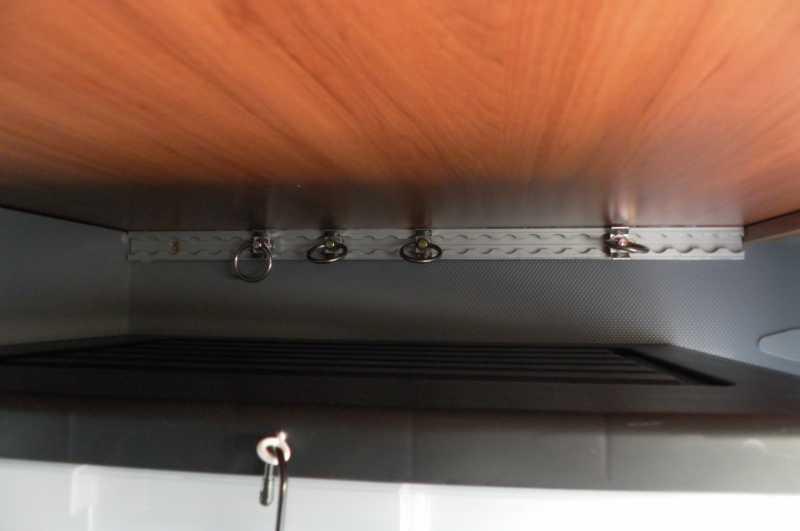

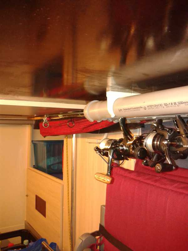

  • Airlineschiene/Zurrschiene
    Material: Airlineschiene 2m (Lasi24/Ebay); Ringösenfittinge oder andere je nach Geschmack, Spaxschraube 5mm*20mm (Baumarkt); SikaFlex 552 ca. 18€ (Berger)
    Zurr/Airlineschiene auf Maß der Länge des Freiraum links und rechts vom Kleiderschrank absägen. Vorsicht Bettgestellhalterung ragt an Garagenwand etwas hervor und muss beim Ausmessen berücksichtigt werden damit die Zurrschiene direkt unter dem Garagendach angebracht werden kann. Das übrigbleibende Reststück der Zurrschiene kann in der Mitte an der Rückwand des Kleiderschrankes montiert werden.
    Zurrschienen nach dem kürzen mit jeweils 2 Bohrlöchern (6mm) an den Enden versehen und senken. Auf den Schienen anschließend an der Rückseite Sikaflex 552 (Berger) auftragen. Jetzt Zurrschienen schnell oben anhalten und mit Spaxschrauben 5x20 fixieren. Aushärten lassen. Anschließend können Fittinge nach Wahl eingeschoben werden – siehe Foto. Jetzt besitzt Ihr die Möglichkeit mit den Fittingen der Gegenseite Dinge unter dem Garagendach zu verstauen (z. B. Vorzeltteile, Isoliermatten etc.) . Schaut euch hierzu auch einmal die Automatik–Zurrgurte bei Lasi24 an. Außerdem lassen sich Stühle oder Tische jetzt auch in der Mitte an der Kleiderschrank-Rückwand anbringen.

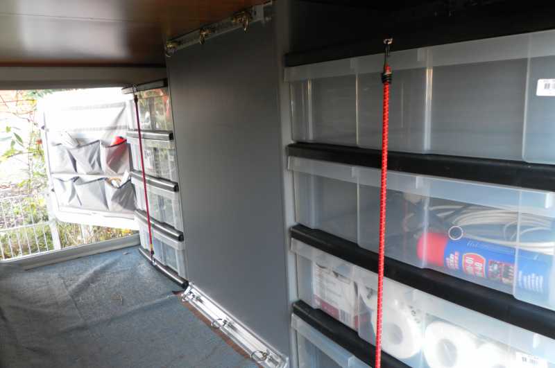

    Schubladen:
    Material: Rollcontainer 3 Stück – Bauhaus oder Amazon (Kosten je 36,50€); 4 Spaxschrauben ca. 5 x 70mm; 4 Spaxschrauben 5 x 40mm, 4 kleine Ringösen (Baumarkt)
    Vorbereitung: Rollcontainer auf 4 Schubladen aufstocken. Hierzu bei einem Rollcontainer Schubladen entfernen und die einzelnen Schubladenhalterungen demontieren. Schraubendreher auf der Unterseite der vertikalen Stäbe an der Öffnung / Klemmvorrichtung ein wenig zurückdrücken und Stäbe nacheinander leicht herausziehen. Anschließend kann gesamte Schubladenhalterung abgenommen werden. Jetzt auf 4 Schubladen aufstocken. So wird die Raumhöhe in der Heckgarage besser ausgenutzt – sieh Foto. Nun, sofern bei euch auch bereits Zurrschienen an der Boden-Frontseite eingebaut sind, die hintere Boden/Fußseite der Schubladenhalterung mit der Stichsäge auf 45° - Schenkellänge 5cm - zu recht schneiden. Achtung die Zurrschienen kann man nicht ausbauen (fest eingeklebt)! Nun 2 Löcher (6mm) in die hinteren oberen Stäbe bohren um später die Box an der Garagenwand anbringen zu können. Geeignete Spaxschrauben (ca. 70mm Länge) verwenden. In den Fuß der Schubladenhalterung können direkt Spaxschrauben (ca. 5 x 40 mm) links und rechts neben der Schublade eingedreht werden – untere Schublade vorher entfernen – geht dann links respektive rechts auf der anderen Heckgaragenseite leichter. Abschließend noch kleine Ringösen (Foto) oben und unten in den Kunststoff schrauben und Spanngummi einhaken – damit die Schubladen sich nicht währen der Fahrt öffnen.

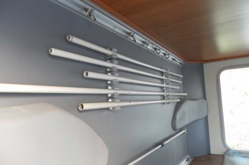

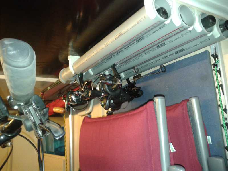

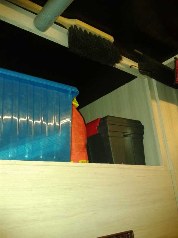

    Halterungen für Stangen und Kurbel Markise
    Hierzu – siehe Foto – Besenhalterungen (Baumarkt 2 St. 2,5€) kaufen und mit Heißkleber einkleben. Zur Sicherheit noch mit kurzen kleinen Schrauben fixieren. :)

    Okay Kurbel und Besen hängen bei mir an der Decke, Befestigung wie bei Dir auch,
    allerdings klebe ich mit Pattex Power, oder Spiegelkleber, bevor ich kleine Schrauben verwende.

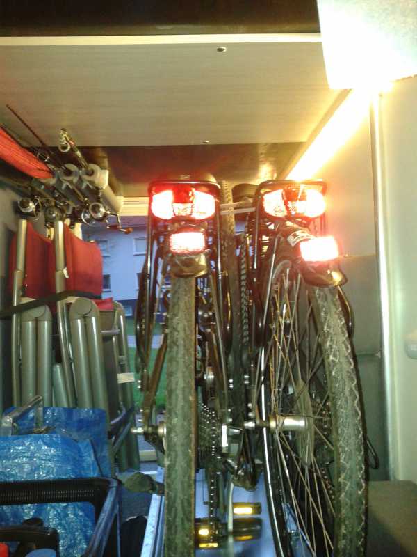

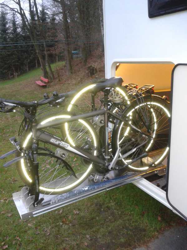

  • Hey, da hat einer Wheely Fahrräder.
    Aber ist das nicht sehr anstrengend, immer nur auf dem Hinterrad zu fahren... :whistle: :whistle: :whistle:
    Gruß aus dem Ländle
    Anke und Olaf
  • Wheely ????????
    "No Wheely" würde ich sagen :laugh:
    Nee, im Ernst, das Vorderrad ist mir beim Drehen des Bildes verlorengegangen :S

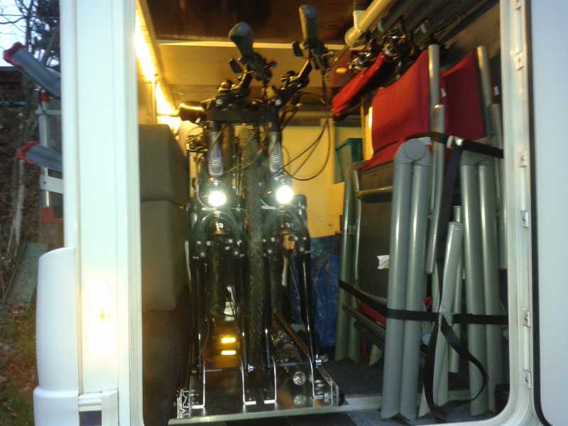

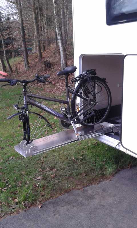

  • Hallo Zichiener,
    super Konstruktion der Fahrradauszug. Anfangs habe ich bei unseren E-Bikes ebenfalls die Vorderräder ausgebaut. Hatte aber so leider nicht mehr genügend Platz in der Heckgarage und zu umständlich war es auch (Lenker drehen, Sattel einfahren etc.). Jetzt sind Sie wieder auf dem Heckträger an der Anhängerkupplung. Hätte gern so einen ähnlichen Auszug für die Gasflaschen lässt sich aber laut Aussage unseres Händlers nicht realisieren. Der Raum ist zu klein.
    Thomas B)
    LG, Thomas

  • Hallo Thomas,
    endlich konnte ich Bilder machen,
    mein selbst gebautes Regal ist nicht perfekt aber zweckmäßig,
    darunter mein Getränkeständer.
    An der Decke Besen und Markisenkurbel.
    Gerald
    Gruß aus Fürth
    Jana & Gerald
  • Hallo Heiner,
    das ganze ist ja in Fahrtrichtung verbaut.
    Außerdem habe ich das ganze mit einem Holz unterbaut,
    somit steht die Konstruktion schräg, dadurch rutscht
    nichts raus...
    Gerald
    Gruß aus Fürth
    Jana & Gerald
