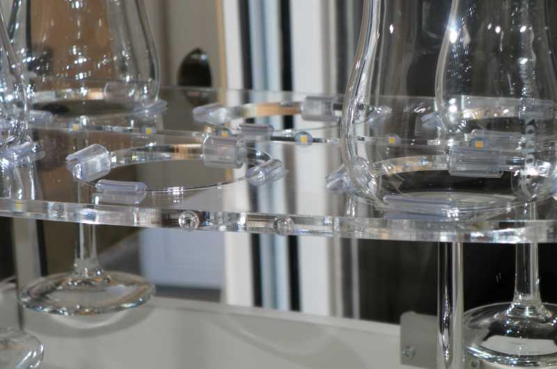

Klappergeräusche in der Gläservitrine beseitigen
    Material: 6mm Schlauch (transparent) aus dem Baumarkt, Filzkleber (weiß) Baumarkt

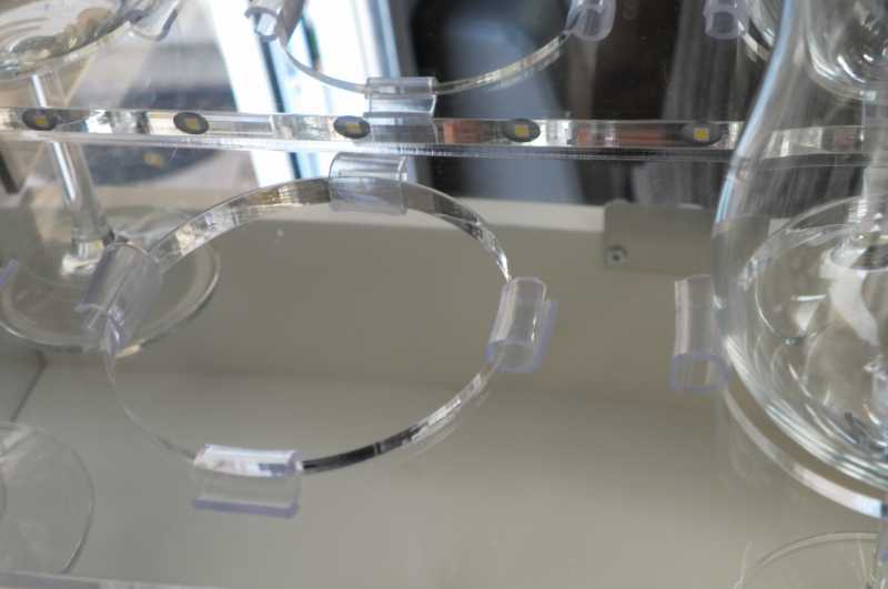

    Schlauch in 1cm Stücke schneiden und diese längsseitig aufschneiden. Anschließend in die Bohrungen der Acrylglasfläche klemmen - 4 Stück je Bohrung (Foto). Die Acrylglasfläche kann mit kleinen Filzgklebern von der Spiegelfläche respektive den Türen entkoppelt werden.
