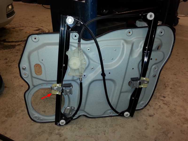

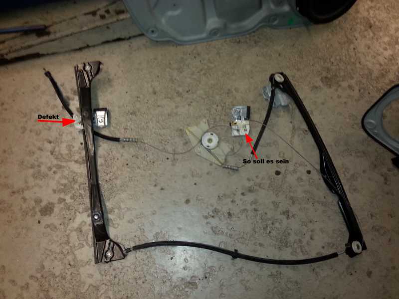

    Aber eigentlich ist das defekte Teil nicht von VW, sondern ein Zulieferer Artikel, ein Pfennig/ Cent Teil, wird aber so zur großen Rechnung, da nur komplett ausgetauscht wird. Ich habe mal zwei Bilder mit eingestellt um was es geht und was gewechselt wird. Es wird nicht mehr repariert, nur noch komplett ausgestauscht.
    Wenn mir jetzt noch einer kommt und mir etwas von Wertigkeit in der Autoindustrie erzählen will, der soll es lieber lassen, erhitzt nur mein Gemüht.
    Egal welche Automarke ich bei Google eingebe, wenn ich „Probleme“ davor setze, gibt es viel zu lesen.
    Um 11 Uhr kann ich den Touran abholen und bin gespannt was das wieder kostet.
    das neue Teil, kompl. gewechselt wegen eines kl. Plastikteilchen. alles auf dem letzten Bild ist neu, auch der graue Grundträger.

    Es ist schon traurig das dieses Teil nicht demontierbar hergestellt wird.
    Da die einzelnen Baugruppen über Vollautomaten montiert werden ist die Herstellung einfach kostengünstiger, dafür die Reparatur teurer. :(

    Wegen einem 5 Cent Teil 269,- €
    Die Werkstatt könnte das Teil schon wechsel, bekommt es von VW aber nur im Ganzen. Das ganze Teil kostet mit MWSt schon 145,- €

    Diese Fenstergleitstücke gehen nicht nur bei den Fahrzeugen von VW kaput.Einer Bekannten
    pasierte es nicht nur einmal am Renault Scenic.Die Ersatzgleitstücke sind für wenig Geld
    in besserer Qualität erhältlich und können ohne Probleme selbst eingebaut werden.
    Ins Internet unter Gleitstück für Fensterheber VW Touran" eingeben und Du findest die Angebote.
