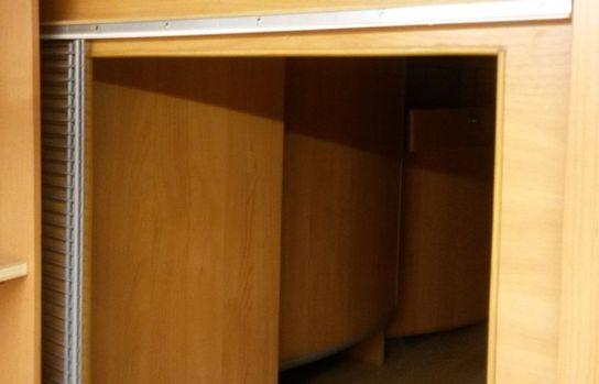

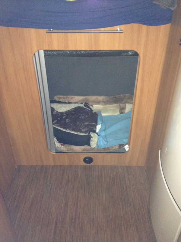

    Hierzu habe ich vor dem Kauf vom Händler einen Ausschnitt in die Trennwand (ca. 80 hoch u. 50 breit) schnitzen lassen und diese später mittels eines Gitters, welches oben und unten in mit Kunststoff-U-profilen ausgekleideten U-Aluprofilen läuft. Ich habe mich für Gitter entschieden, um den Hunden den Blickkontakt nach vorn während der Fahrt zu ermöglichen (sie sind nur während der Fahrt in der Garage eingesperrt, ansonsten immer überall, meistens irgendwo im Weg :) )

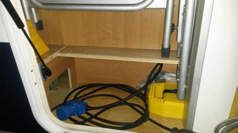

    Den Rest der Fläche habe ich links, an der anderen Klappe freigelassen, weil ich dort mittels einer Längstrennwand ca. 30 cm abgezweigt habe, um von links die Klappmöbel, Kabel, Keile und sonstiges Gerötel unterzubringen.

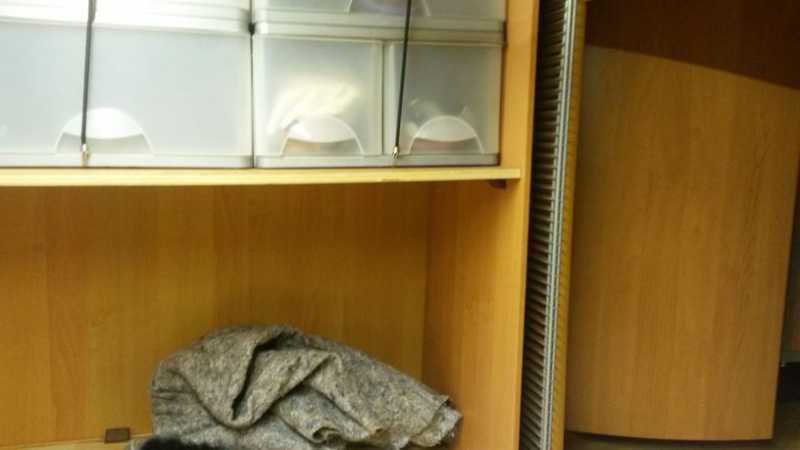

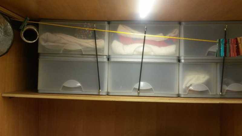

    Auf der "Hundeseite" habe ich dann noch in entsprechender Höhe ein Regalbrett an der Längstrennwand zur linken Seite angebracht und dort "CURVER" Plastikboxen mit Schubladen eingepasst. So bleibt die Grundfläche frei für die Vierbeiner, aber Stauraum gibt es trotzdem noch, für Futter, Decken und was man sonst so braucht.

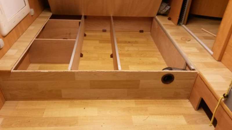

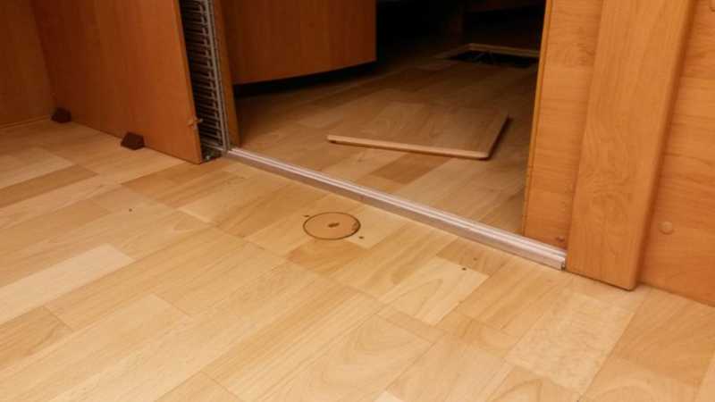

    Den Doppelboden habe ich mit einer Klappe (ca. 1,00 x 1,00 m) versehen und den zusätzlichen Raum darunter dreigeteilt. Das ist auch noch mal guter Stauraum für allerlei Gedöns... :)
    Zunächst einmal habe ich einen Rahmen aus 10 mm Pappel-Sperrholz in der Größe angefertigt, die mit Doppelboden versehen werden sollte.
    Dort habe ich dann eine 19 mm Pappelsperrholzplatte ziemlich genau eingepasst, aus der ich die Klappe (1,00 x 1,00 m) ausgeschnitten habe.
    Das ganze liegt plan auf dem Rahmen und die Teiler auf, so dass da auch nichts durchbiegt oder wackelt.
    Der Rahmen und die Trennwände sind exakt genau so hoch, dass es mit der Fläche im WoMo eine Ebene bildet.

    Zusätzlich habe ich vor dem Kauf hinten noch ein Fenster einbauen lassen, damit die Fellnasen nicht so in einem dunklen Loch hocken müssen, wenn wir fahren, aber das ist wohl eher optional :)

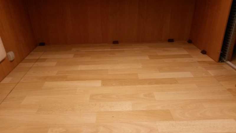

    hier die versprochenen Bilder.
    Im vorletzten Bild ist oben links der Austritt für die Klimaanlage zu sehen.
    Das letzte Bild zeig die Trennung, hier habe ich die Platte etwas überstehen lassen, um besser stauen zu können.
    Bei Fragen, immer gern :)
  • Danke Hartmut für deine Mühe und Bilder. Ist auf Bild 2 linksseitig (Kunststoff weiss) eine Hundeklappe zu sehen? Hier noch einmal ein besseres (Innenraum) Bild von unserem Premium Van 60 GF. Die Treppe wird bleiben und es gibt einen ca. 60 x 40 (H,B) Eingang in die Garage. Hat jemand eine Idee, wo man die Jalousien Alu, Kunststoff bekommt. Ich bisher nur kpl. Schränke gesehen, aber Hobby hat ja auch bei einigen Modellen diese Jalousien verwendet. Danke.
    Jörg
    jetzt: Hobby Premium Van 60 GF,
    2009 - 2014 Hobby 495 La Vita
    2005 - 2008 Bürstner Flirt
  • Moin Jörg,
    Ist auf Bild 2 linksseitig (Kunststoff weiß) eine Hundeklappe zu sehen?
    Nein, das ist ein Fenster, das haben wir beim Kauf gleich mit einbauen lassen, damit es da hinten für die Hunde nicht so dunkel und langweilig ist, wenn wir fahren :)
