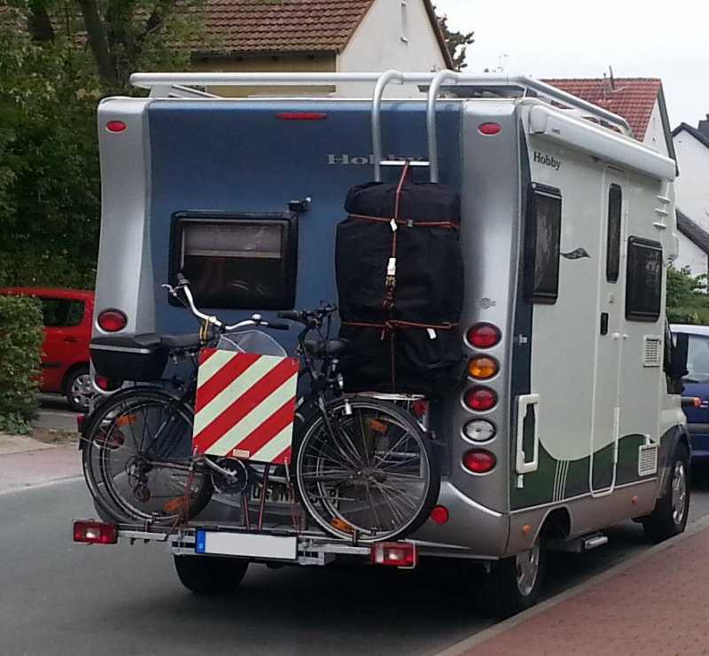

  • Hallo Miteinander,
    ich habe einen Heckträger von Hobby beim Vertragshändler nachrüsten lassen.
    Wir haben eine kleine Stadtwohnung mit kleinem Keller, und keine Möglichkeit
    etwas aus der Heckgarage zu Hause zulassen.
    Also müssen die Fahrräder auf eine Träger.
    Für mich war auch wichtig das er zum Fahrzeug passt.
    Deshalb Originalträger vom Händler eingebaut, damit
    die Garantieansprüche nicht verloren gehen.
    Günstig ist anders, der Träger kostet mit 2 Schienen zu nachrüsten
    1098.- €, der Einbau mit 400.- € kommt noch oben drauf.
    Mir war es das wert.
    Gerald

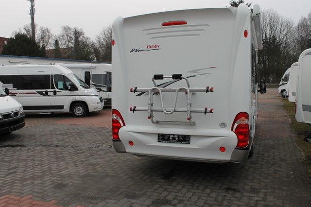

    auch von mir ein kurzer Beitrag zu dem Thema. Ich hatte für meine Sphinx vor Jahren einen Heckwandträger in Erwägung gezogen.
    Nach Rücksprachen mit verschiedenen Händlern bin ich aber zu dem Schluss gekommen das zu lassen. Es hätte ein originaler verbaut werden müssen, welcher genau auf die Wand abgestimmt ist. Eigentlich logisch, da die Verstärkungen passen müssen. Da dieser aber s..teuer war und ich überdies eine Anhängekupplung habe kam die Variante des AHK-Trägers. Das war allemal günstiger und vor allem universell auch mit dem PKW verwendbar.
    Hier ist es mit dem Zubehör wie überall und speziell in der Autobranche. Nur das Original passt, ist freigegeben und nicht ganz so günstig.
    beste Grüße
    Heiner

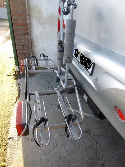

  • Hallo zusammen!
    Auch bei uns kam damals die Frage auf wie wir unsere Oldtimermopeds (VeloSolex / Fahrräder mt Hilfsmotor) transportieren.
    2x30kg plus 10 kg (für den Träger) hinten auf/an die Rückwand?
    Und: wie hoch wird die ganze Angelegenheit und Handhabung eigentlich?
    Letztendlich haben wir uns auch für die Version der AHK und des vorhandenen Fahrradträger entschieden zumal wir dann einen Haken hätten um mal was zu ziehen.
    Allerdings fehlt an der Rückwand ein oberer Befestigungspunkt und somit die Möglichkeit die Zugentlastung.
    Also 1 x auf den Träger und 1 x in die Garage.
    2 Fahrräder hinten drauf sind kein Problem.
    Funktioniert alle Jahre gut.
    Als zusätzliche Stabilisierung gegen Wegdrehen des Fahrradträgers hab ich nach Tip des Zichieners noch einen Verstärkungswinkel angebracht.
    Somit ist die ganze Angelegenheit jetzt erst recht eine stabile Konstuktion.
    Bunte Grüße
    Peter OB

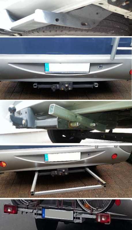

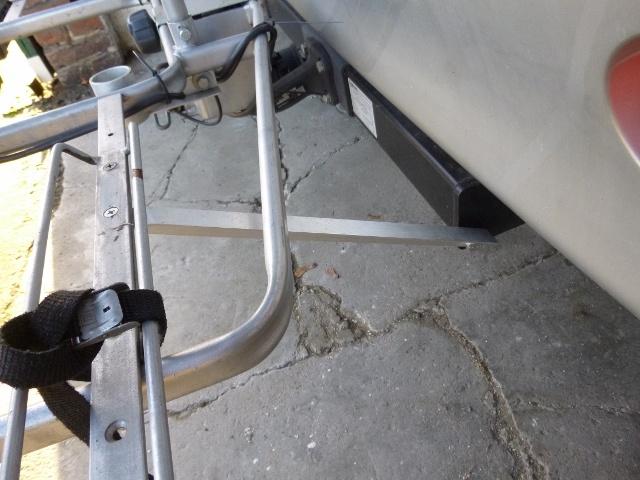

  • Hallo Peter,
    bist Du Dir mit der zusätzlichen Halterung ganz sicher? Und hat Hartmut die Halterungen exakt gleich verbaut?
    Ich frage, weil es so aussieht, dass Du den Querträger der AHK seitlich angebohrt hast und das eigentlich Ärger beim TÜV geben würde.
    So wie das auf dem Foto aussieht, wird der Träger über Deine Halterungen und dem entstehenden Hebelweg, nun vom Kugelkopf eher hochgedrückt.
    Kannst Du nochmal ein Foto von der Seite und direkt in Höhe der AHK machen?
    Gruß aus dem Ländle
  • Moin Olaf!
    Da is nix inne AHK gebohrt !!!!
    Freundlicherweise sind links und rechts des quadratischen AHK-Rohres Flutungsbohrungen angebracht die für die innere Beschichtung des AHK-Rohres bestimmt sind.
    Verschlossen sind sie offiziell mit 'nem Plastikstopfen.
    Dieser kommt bei Bedarf wieder rein.
    Da drückt nix hoch und auch nicht runter.
    Und auch nicht hin und her.
    Und Hartmut-Zich hat auch nix gleich gebaut ...! ;)

  • Hallo Peter,
    na dann bin ich ja mal beruhigt.
    Die Stopfen kenne ich von meiner AHK nicht und hatte mich gewundert, wie Du die Verstrebung da festgemacht hattest.
    Das Bild beruhigt mich auch im Sinne des Hebelweges nun auch ;)
    Gruß aus dem Ländle
  • Günstig ist anders, der Träger kostet mit 2 Schienen zu nachrüsten
    Sieht super aus, nur für mich zu teuer und zu hoch, Mann wird ja nicht jünger!
    Habe uns auch einen Stabilisator an-gebaut, somit sicherer und etwas mehr Belastung verträgt er jetzt auch. Gut zu sehen, die vorhandenen Löcher in der AHK ;) allerdings ist das erste Loch zum Haken nur durch eine Gewindestange (8.8) zu nutzen, ich glaube, so um die 800 mm Länge sind das.
