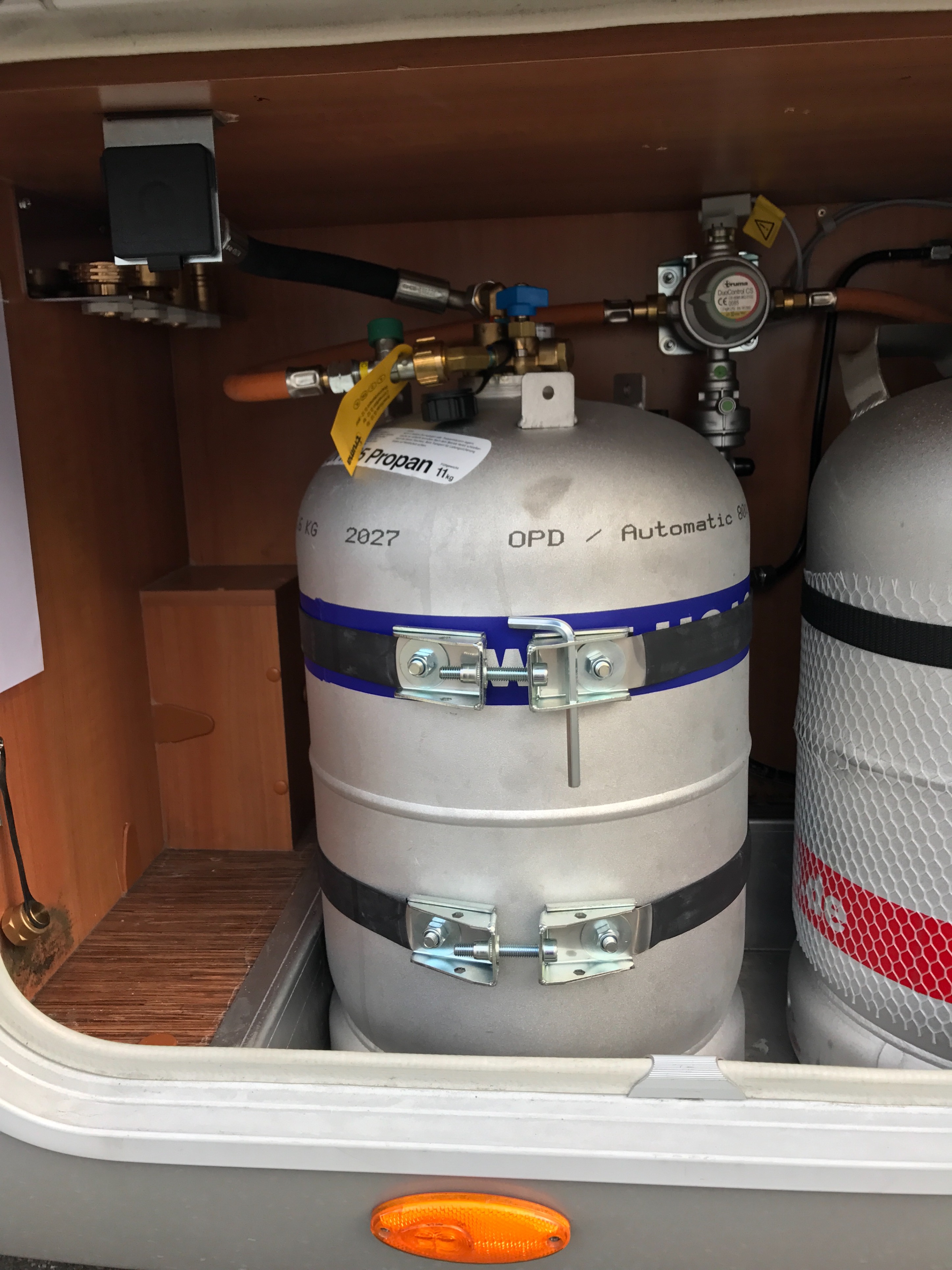

    wir haben eine Gas-Tankflasche von AluGas verbaut.
    Du benötigst die Flasche mit Multiventil, den speziellen Gurtbock und einen Adaptersatz für Europa.
    Mit letzterem kannst Du in allen Ländern tanken, in denen ein Tankstellennetz mit Gaszapfsäulen existiert. Soweit ich weiß, ist das komplett Europa außer Finnland.
    Zu beziehen bei der Gasfachfrau Karin Nöfer
    Unsere Anlage sieht so aus:
    Kosten: ca. 480€ komplett
    Muss nach Einbau noch ins Gas-Prüfheft eingetragen werden.
    Kannst Du aber dort alles machen lassen. Ist ein sehr empfehlenswertes Unternehmen.

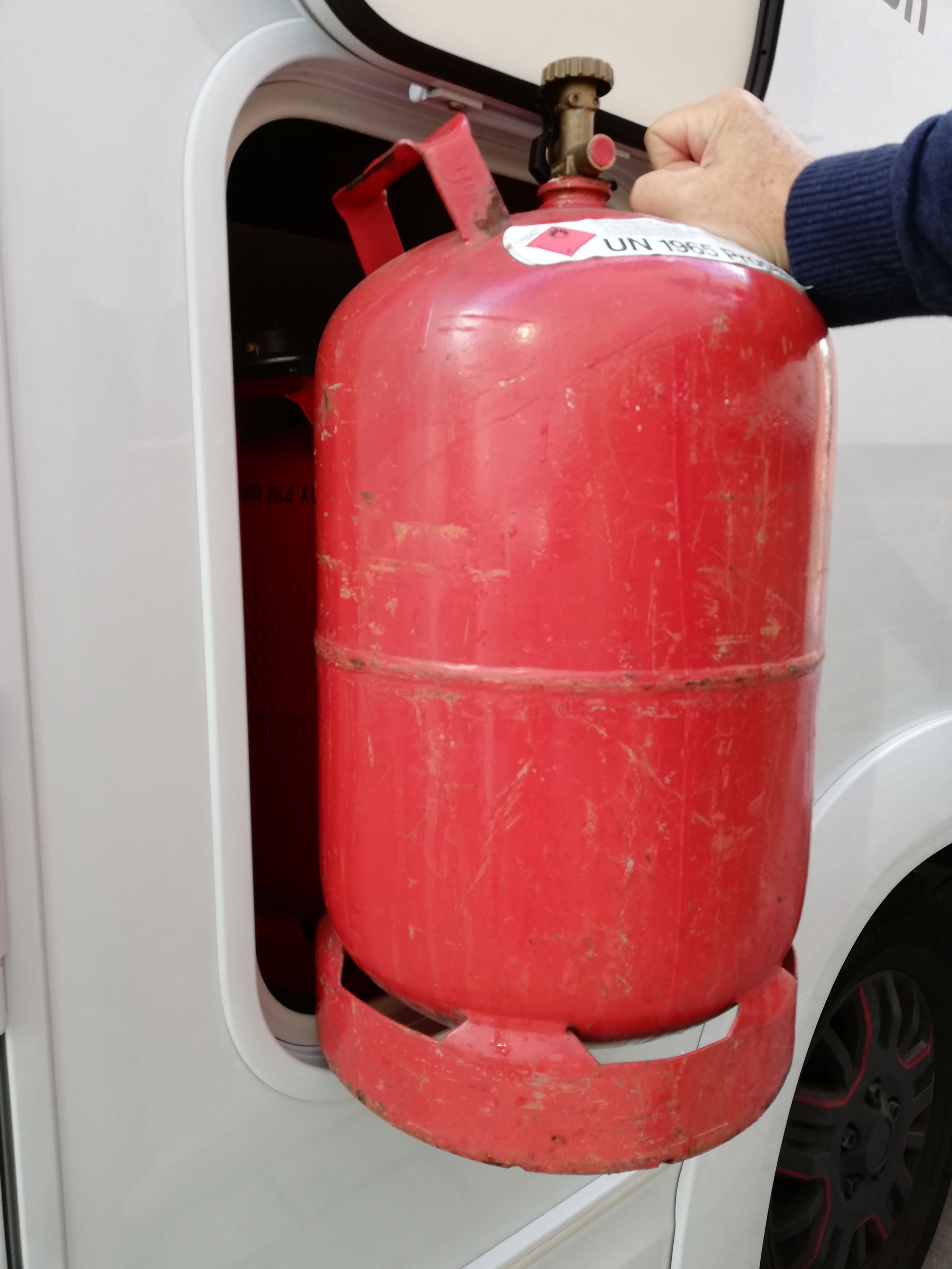

    In der Gaskiste unseres Womo sind vier Adapter. War, oder bin, in dem Glauben normale Gasflaschen damit , zumindest in Europa, überall auffüllen lassen zu können.
    Hab schon „die Gasfachfrau“ angerufen. Am Rohr hätte ich den GasfachMANN.
    Der hat mich mit seinem Wissen über gesetzliche Vorschriften und der letztendlich Feststellung das unser Womo eigentlich keine gültige ABE habe derart zugeschüttet das ich total überfordert war.
    LG aus Essen. Lothar
  • Hallo Lothar,
    4 Anschlüsse???
    Mach doch mal ein Foto.
  • Hallo Lothar,
    Ich bin nicht der gasfachmann, aber zwischen können dürfen und sollten, gibt es doch erheblichen Spielraum.
    Normale Glasflaschen haben keinen füllbegrenzer bei 80% Füllstand, ergo werden die bis zur Halskrause befüllt. Das ist aber im Falle eines unfälles hochgefährlich, aber auch im Betrieb kann das zur Katastrophe führen. Durch den Druck ist das Gas ja verflüssigt, normalerweise könne alle normalen WoMo Komponenten aber nur gasförmiges Gas verbrennen. Sollte diesen Komponenten flüssiges Gas zugeführt werden kann es schon mal bumm machen. Das will niemand.
    Es gibt Menschen die befüllen ihre Glasflaschen indem sie die Flaschen leer wiegen und beim betanken auf eine Personenwaage stellen.
    Erstens sind die Flaschen aber oft nicht wirklich leer und zweitens sind die spezifischen Gewichte der unterschiedlichen Gassorten nicht gleich.
    Mir persönlich ist das alles zu gefährlich. Ich bin der Meinung Finger weg und lieber in eine Gastankflasche investiert.
    Aber wie gesagt ich bin nicht der Fachmann, sondern der Feigling der 111 Jahre alt werden will
    Mischa
  • Hallo Lothar,
    wenn das die Adapter sind, welche man bis vor kurzem noch ganz legal im Zubehör kaufen konnte, dann bitte die Finger davon lassen.
    Es gibt keine einzige Tankstelle in Europa, an der man auf legale Weise seine eigene Gasflasche füllen dürfte.
    Die Adapter sind völlig irreführend und suggerieren, dass man damit seine Flasche füllen könnte/dürfte.
    Wie Michael schon geschrieben hat, kann die Befüllung nicht kontrolliert werden und es besteht höchste Gefahr.
    Vielleicht sind aber auch die Adapter für Tankflaschen, die sich nur nicht mehr in Deinem Auto befinden.
    Daher wäre ein Foto besser...

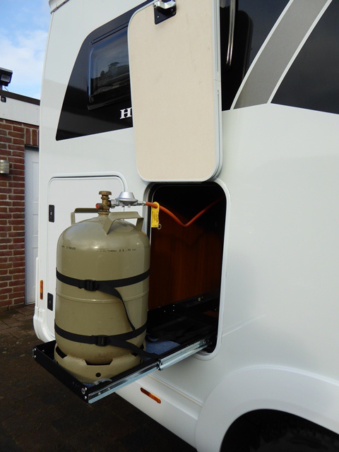

    ich hol das Thema mal wieder hoch, allerdings in umgekehrter Richtung.
    Ich möchte den Gasflaschenauszug gerne aus unserem V65GE ausbauen und die Flaschen an normalen Haltern befestigen.
    Daher suche ich ein Foto von einem Optima
    mit Flaschenkasten rechts neben der Heckgarage, der keinen Auszug hat.
    Vielleicht kann kann ja mal jemand ein Foto machen, bei dem das so ist.
