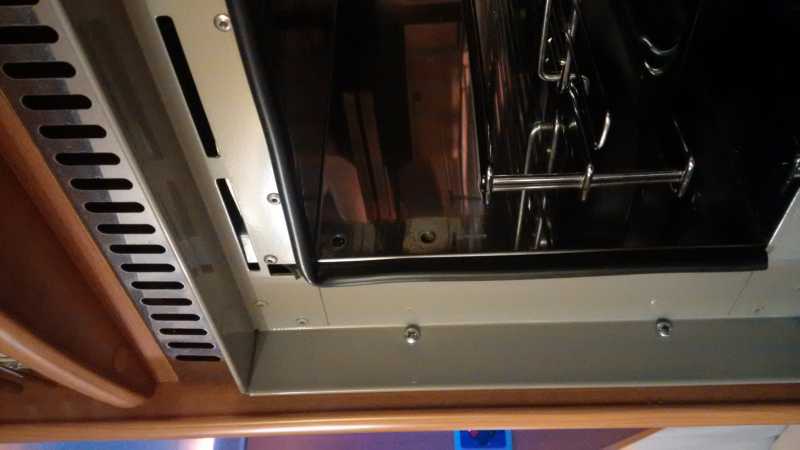

    bei unserer letzten Tour hat sich die Türe/Klappe vom Backofen im Tectower total verklemmt.
    Diese steht jetzt halboffen, links wesentlich höher als rechts.
    Schliessen oder weiter öffnen unmöglich.

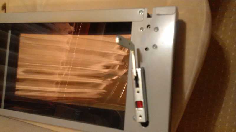

    in meiner Sphinx sind die Federn meines Backofens nach nur 3 Jahren schon lahm geworden.
    Ich habe mal die Klappe zerlegt (alles geschraubt) und mir die Scharniere angeschaut.
    Diese können einfach selbst getauscht werden.

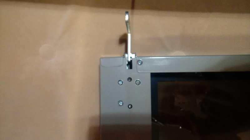

    Der Austausch war sehr einfach.
    Auf beiden Seiten des Backofens die zwei Schrauben lösen. (Warum das Bild auf der Seite steht weiss ich leider nicht)
    Dann kann man die Klappe einfach vom eigentlichen Backofen lösen/herausziehen.
    Anschließend die zwei Schrauben der Scharniere an der Klappe lösen und das Scharnier einfach entnehmen und gegen das neue austauschen.
    Jetzt passt wieder alles und die Klappe des Backofens bleibt in der horizontalen wieder sicher stehen.
