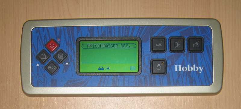

    unser Controll-Panel über der Tür in unserer Sphinx hat leider den Geist aufgegeben.
    Hat von Euch einer eine Idee wo man solch ein Teil, womöglich aus zweiter Hand, bekommen kann.
    Danke für die Bemühungen.
    Liebe Grüße Ulli und Biene

  • Hallo Heiner,
    dank für Deine Antwort. Wer der Hersteller ist weis ich nicht (kennst Du Ihn?) Über Hobby soll ich 400,--€ berappen und die Lieferzeit ist ungewiss.
    Es funktioniert alles aber das Display ist fast schwarz und dadurch unleserlich.
    Ulli
