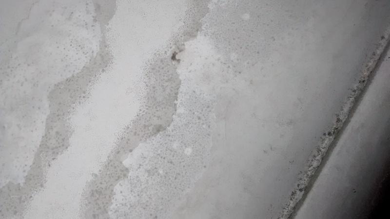

    da ich weder im Forum noch bei allgemeiner Suche was gefunden haben, frage ich euch mal, was das bedeuten könnte. Die Alu-Dachhaut scheint mit einem Klarlack(?) überzogen zu sein, der sich großflächig ablöst. Besonders deutlich wurde es heute in der SB-Waschanlage, wo trotz weicher Bürste ganze Placken losgingen. Oder kann das eine nachträglich aufgebrachte "Schutzschicht" sein? Darunter sieht alles gut und "silberner" als vorher aus...

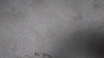

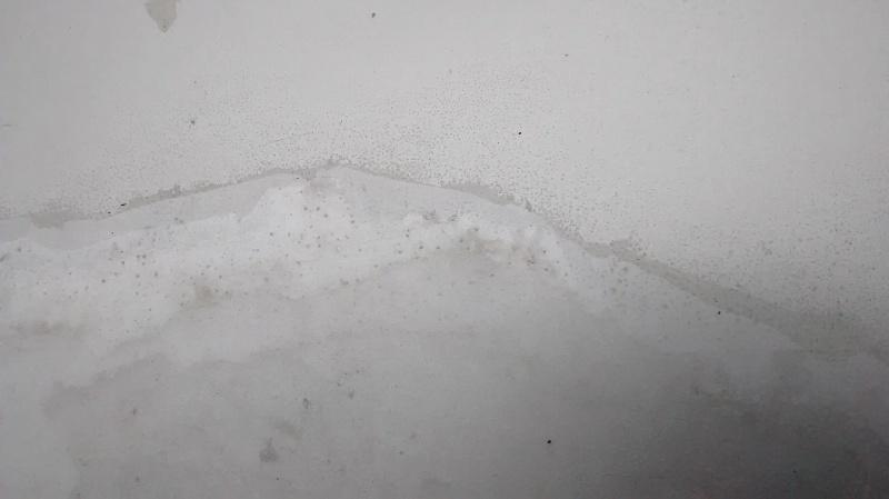

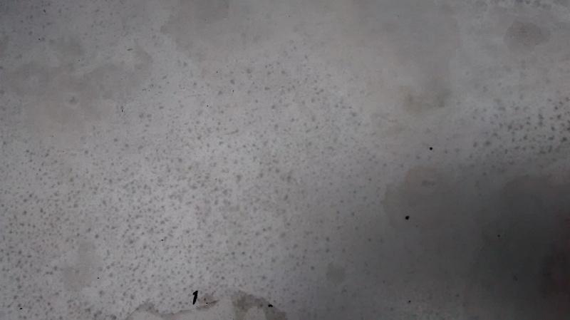

    heute war's trocken und ich habe Fotos gemacht. Auf einem sieht man, dass der Lack oder was immer das ist unter dem abgeblätterten Zeugs, schon kleine weiße Pusteln bekommt, so wie ich es eigentlich von Alu kenne. Wie auch immer, einfach so lassen sollte ich das wohl nicht, oder?

    das schaut nicht besonders gut aus.
    Ich würde meinen, das muss komplett herunter poliert werden, Poliermittel ohne Konservierungszusätze.
    Anschließend würde ich es wieder versiegeln (lassen), mit einer so genannten Nano-Keramikbeschichtung, wenn der Lack darunter noch intakt ist.
    Das ist keine leichte Aufgabe, Du sparst Dir aber dafür zukünftige Polituren. Wenn Du diese Beschichtung aufbringst, vielleicht sogar 2-3 Lagen, kannst Du 10 Jahre gut davon haben. Google mal nach Ceramic-Pro.
    Alternativ polieren und neuen Klarlack aufbringen.
    Zu lange würde ich jedenfalls nicht warten.
  • Hallo Mo,
    da wird wohl der Besuch beim Lackierer unvermeidlich sein. :blush:
    Wenn da aber wirklich der "Klarlack" teilweise abblättert, dann muss alles runter. Du weisst ja nicht, wann sich die nächsten Lackteile lösen.
    Wahrscheinlich Schleifen. Mit Polieren glaube ich nicht das es funktioniert. :S
    Der Fachmann wird wissen, was zu tun ist.

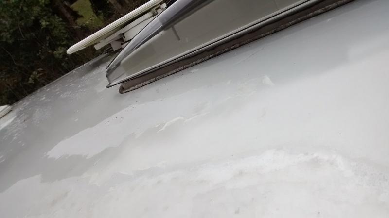

  • Hallo Mo
    ich beobachte das bei mir schon eine ganze Zeit -- hatte irgendwann mal Bilder rein gestellt.
    Mica hat mich die Tage deswegen angeschrieben.
    Hab heute versucht neue Bilder zu machen, muss aber in den nächsten Tagen erstmal waschen und dann schauen
    ob es mehr geworden ist. Die Prusteln -- Pickel sind meine ich nicht mehr geworden, aber auch bei mir löst sich am Dach im Heckbereich etwas der Klarlack -- aber nur im ´Dachbereich.
    Werde schnellstmöglich auch ein paar Bilder einstellen.
