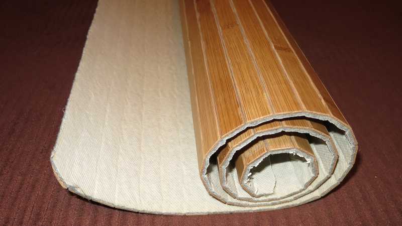

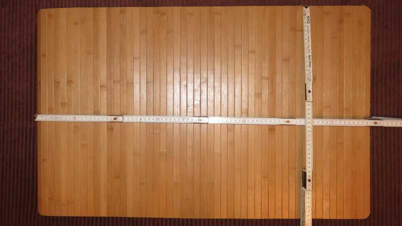

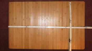

Hallo Wolfgang,
die Matte sieht echt gut aus.
Wenn du die aber als Schutz gegen Risse in der Duschwanne einsetzen willst, ist die meiner Meinung nach alleine noch nicht geeignet.

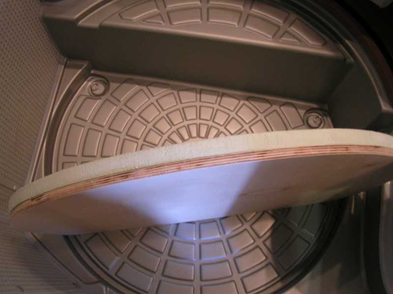

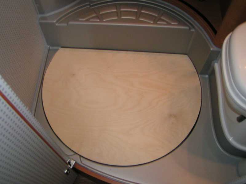

Meine Duschwanne (Toskana 650 ESC )ist 690 mm im Durchmesser und 525 mm tief.Ich habe mich nach den vielen Forumsvorschlägen in der Rissproblematik für eine 12 mm Buchensperrholzplatte mit aufgeklebtem 15 mm Styrophor entschieden,weil hier der Druck am besten auf die Unterkonstruktion der Duschwanne verteilt wird.
Ich hoffe aber trotzdem, daß bei meinem Fahrzeug (Bj 2012) von der Fa. Hobby endlich etwas wegen der schlechten Auflagefläche und der Verklebung der Duschwanne geändert wurde und ich auch so keine Riss-Probleme bekomme.

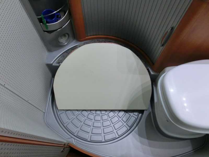

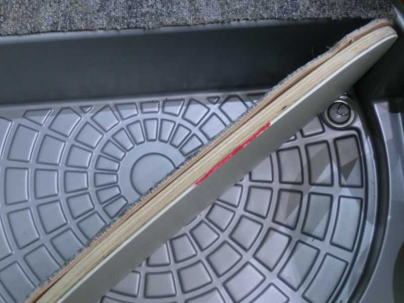

Holzbrett mit Ablauf für Duschwanne
Hallo Ingrid und Dieter,
ich habe nun ebenfalls nach deiner Methode eine Platte angefertigt.

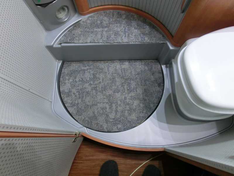

Da meine Duschwanne 32 mm tief ist,habe ich eine 12mm Multiplexplatte und eine 20mm Styrodur Platte passgenau zugesägt und miteinander verklebt.So ist nun die ganze Duschtasse eben und darauf möchte ich noch einen Teppichboden zuschneiden.
Ich hoffe, daß ich das Rissproblem somit vermeiden kann.
von Iller -

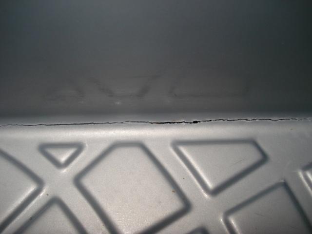

Nach 2 Jahren entstanden die Risse an den
Stoßkanten. Schau dir mal mein eingestelltes
Bild an. Will dir keine Angst machen aber
mir ging es wie dir. Aber es ist halt so.
Gruß Frank -

Hallo Iller,
schau mal auf meinen ersten Beitrag
zu diesem Thema, du musst nur zurück
blättern (2). -

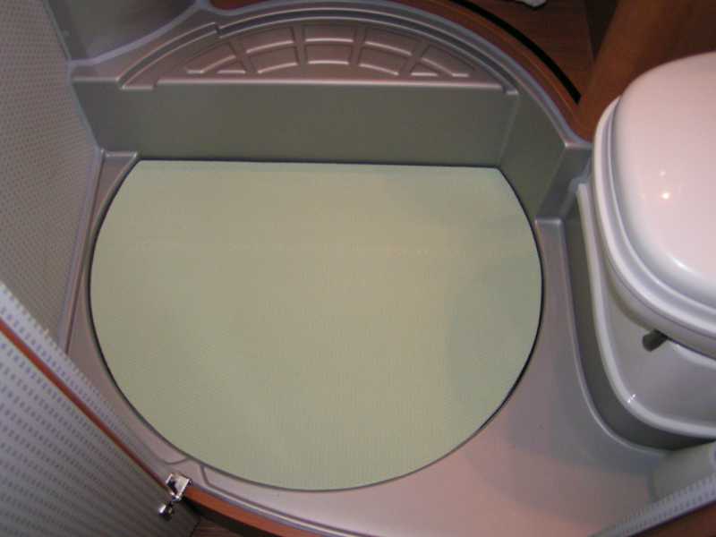

Hallo Duschwannengeschädigte. Unser WoMo bekam 2013 eine neue Duschwanne, da die reklamierte Risse hatte. Da wir im Fahrzeug nicht duschen, habe ich auf die neue Wanne ein Flies gelegt.
Hierrauf kam eine 12 mm Siebdruckplatte und als Abschluß eine schön zurechtgeschnittene
bunte Badematte alles sah gut aus. Heute waren wir im Wohnmobil und haben den Frühjahrsputz begonnen.
Um auch die Duschwanne mal wieder zu säubern, haben wir voller Spannung Badematte, Siepdruckplatte und Flies rausgenommen und was soll ich sagen, trotz genauer Kontrolle, es ist kein Riss
vorhanden. Also alles schön gesäubert und ordentlich an seinen Platz gelegt.
Ich muß sagen, meine Arbeit hat sich gelohnt.Gruß Winfried
