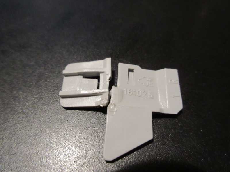

Jetzt wollte ich das richtig reparieren, da die Schublade immer wackelig war.
Fehler gesucht, und gefunden.
Ein kleiner Plastik-Clip, der die Lade an der Metallschine einrastet, war gebrochen.
Die Herstellerfirma und die Erstzteilnummer ist eingeprägt.
E-Mail geschickt. Zwei Tage später war der Clip in der Post.
Eingesetzt und ok.
Ich musste noch etwas nacharbeiten, das zwei winzige Gleitstücke an den Plastikschienen der Lade die harte Remontage nicht überstanden hatten.
Ein großes Lob an die Firma, die diese Küchenteile fertigt. ![]()
So was nenne ich Service.
