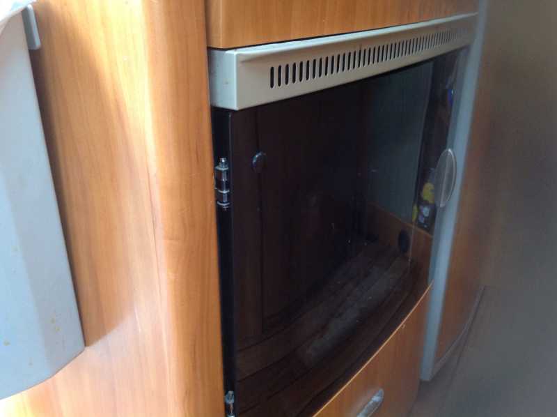

  • Habe die Ofentür auch auf gelassen nur wie meine Schublade über den Ofen aussieht schrecklich duch die Hitze löst sich die Folie

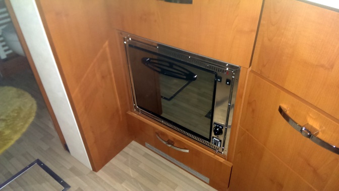

  • Servus,
    anscheinend doch erlaubt.

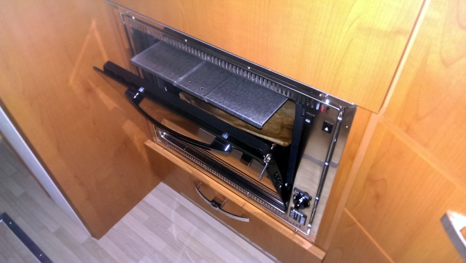

    Folgende Fotos:
    Serienmäßig mit Hitzeschutzblech beim Betrieb mit Oberhitze.
    Richtig ist, dass die darüber liegende Schublade heiß wird.
    Unter der Schublade bzw. über der Ofentüre ist ein Winkel angebracht, welcher die Hitzeabstrahlung etwas vermindern soll
    Aber: Hier gilt das nur beim Betrieb mit Oberhitze, normaler Betrieb Türe zu.

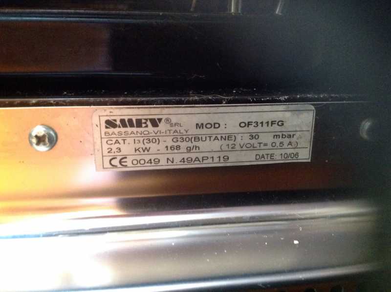

    So wie es aussieht habe ich das gleiche Modell, FO 311GT, nur halt eine neuere Ausführung.
    Hast Du auch einen "normale" Flamme hinten und eine Oberflamme zusätzlich?

    Backen Funktioniert einwandfrei, und ohne Probleme bei geschlossener Backofentüre, nach dem zünden sollte man nicht gleich die Türe wieder schließen, ansonsten erlischt die Flamme, wenn man das aber beachtet und weis ist es Problemlos diesen zu Nutzen.
    Funktion Grillen, na ja richtig Grillen wir nicht, obwohl ein Drehspieß dabei war, aber so versauen will ich ihn nicht, die Hähnchen holen wir uns vom Fahrenden Verkäuferladen. Es stimmt man sollte oben einen Alu Schutz herausziehen, es ist zwar an der Schublade ober den Backofen und unten ein Schutzblech, da sich aber Blech auch sehr schnell und leicht erwärmt, ist mir dieses ehrlich gesagt zu gefährlich, das diese Laden Schaden nehmen könnte. Ich werde das mal bei der nächsten Reise testen wie es sich verhält wenn die Türe ganz geschlossen ist bei der Grillfunktion. Die einzige und auch Plausibelste Erklärung welche ich dazu habe wäre diese, das die Flamme zu wenig Sauerstoff bekommt und somit erlischt.
