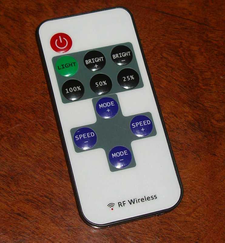

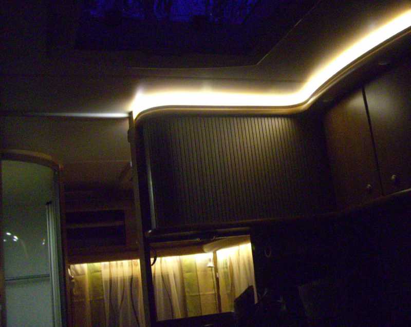

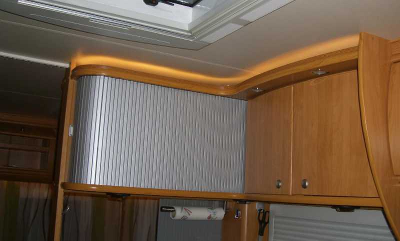

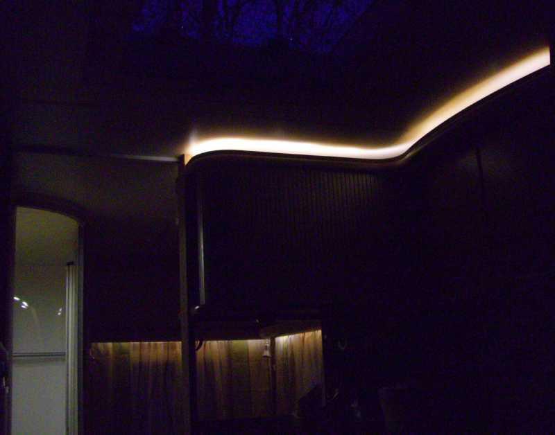

    habe mir heute eine Indirekte LED Beleuchtung eingebaut .
    Materialien für ca. 20.- Euro .
    5 Meter LED Lichtband (120 LEDs) pro Meter selbstklebend IP65 .und
    Controller mit Fernbedienung .
    Der Controller ( Empfänger )wird an die 12 Volt LED Leitung angelötet . ( Plus +Minus) .
    Mit der Fernbedienung lässt sich das Licht in 19 Stufen Dimmen oder schnell schalten 100% 50% oder 25%. Und noch andere Programme .
    Habe LED Strip IP 65 genommen da die einzelnen LED eingegossen sind ( Wasserdicht ) und man kann sie problemlos abwischen .
    Fernbedienung gibt es bei Ibä zb . 91413220856 . aber geht auch billiger über China ..
    Bilder im Anhang .
