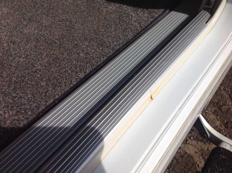

    an unserem neuen Siesta bilden sich an den Türdichtungen braune Stellen, :( die Rückschlüsse auf Rost ziehen lassen. Rostendes Metall ist oberflächlich nicht zu erkennen. Hat jemand eine Idee dazu?

    ich kann mir nur vorstellen, dass ein Draht in der Dichtung ist der dann rostet.
    Schauen wir mal was noch für Antworten kommen.
    Gruß Uwe
    in den Türdichtungen sind flache Metallklammern.
    Die haben halt die Angewohnheit das sie am Anfang und am Ende rosten.
    Hedda & Gerd
    Fiat Ducato 3 L 157 Ps
  • Servus Renate
    Wie meine Vorschreiber es schon erwähnten, ist es leider eine Schwachstelle, die immer wieder von Rost befallen wird.
    Es gibt schon Möglichkeiten das ändern, Vorschlag Nr. 1 man nimmt die Dichtung heraus und setzt sie so ein das der Stoß oben sich befindet. Vorschlag Nr. 2 man behandelt die beiden enden soweit sie von Rost befallen sind mit einem Rostumwandler und zusätzlich die beiden enden dann noch mit weißem Sikaflex, in dem man die Dichtung ein wenig anhebt und den Stoß der beiden enden mit Sika auffüllt, Dichtung wieder andrücken und überschüssige Dichtmasse entfernen. Jetzt sollte kein Wasser mehr zu den beiden enden gelangen.
