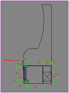

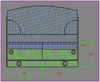

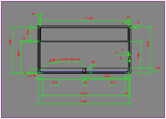

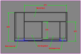

  • Nach lange Überlegung wie man den Lehren Raum unter der zweiten Sitzbank ausnützen könnte.
    Wenn man an die Getränke hin musste, ich jedes Mal die Polsterung entfernen, dies hat mich immer so gestört.

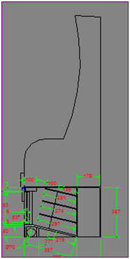

    Nach mehren Zeichnungen am PC und Rücksprache mit der Frau ist diese Entscheidung gefallen.
    In der Zwischenzeit haben sich meine gesamten Batterien verabschiedet, also nochmals das gesamte Umplanen, einen Platz für die 2 neuen Batterien mit Einplanen.
    Da nach mit meinem Elektrofachmann (Der Sohn) Rücksprache gehalten, ob dieser Raum der jetzt noch zur Verfügung steht, auch für die Neue Elektronik ausreicht.
    Hier die ersten Zeichnungen und Gedanken :
    Die zweiten Ansätze und Gedanken:
    Die Dritten Planung und Gedanken mit dem Platz für die Batterien und Elektoberich. Und Jetzt noch dabei eine Schublade.

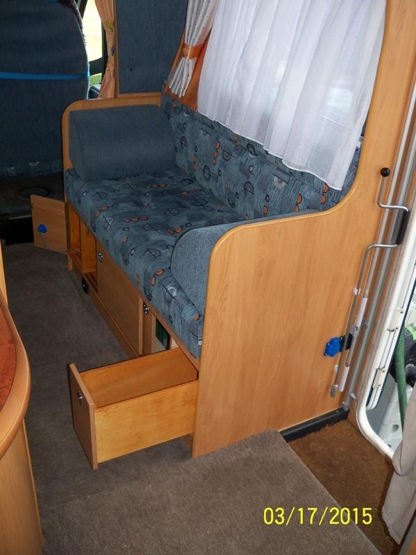

    So sollte die Umbau Aussehen.

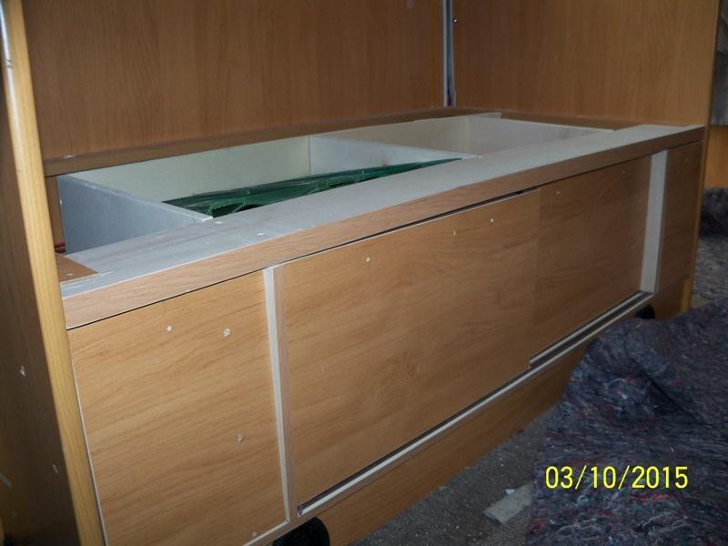

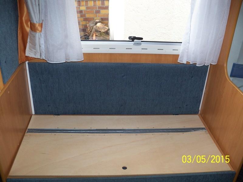

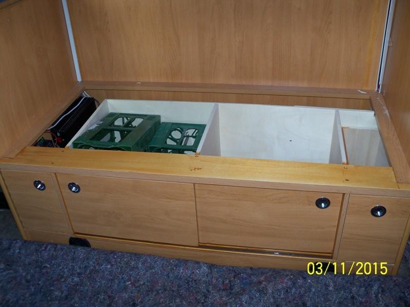

  • Also habe ich mich an die Arbeit gemacht und die Sitzbank in Einzelteile zerlegt.
    Das ganze dann mit Pappelsperrholz ausgebaut, es sollte so wenig wie möglich an Gewicht dazukommen.

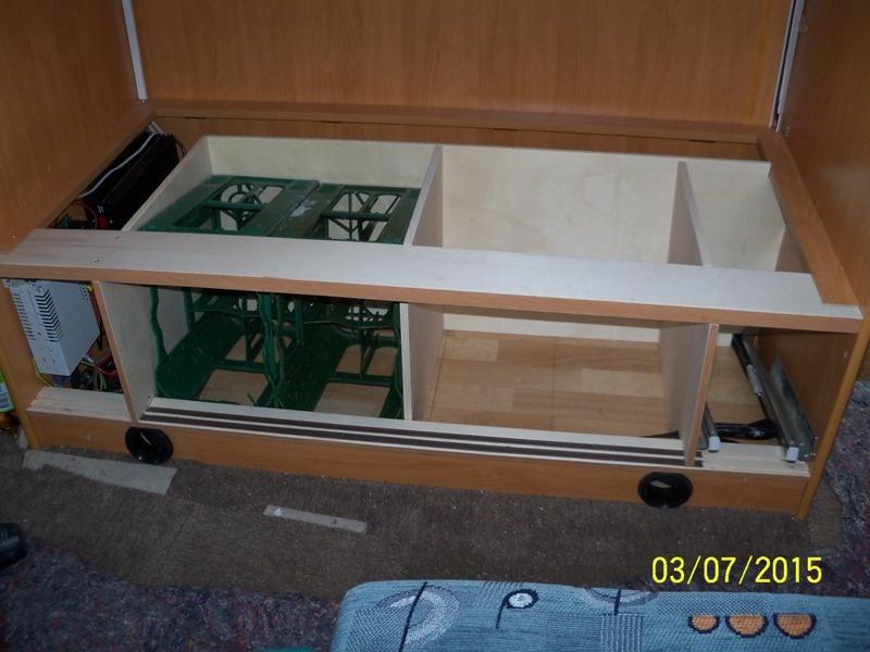

    Und das kein Platz verloren geht, baute ich die Einteilungen auf den Millimeter aus.

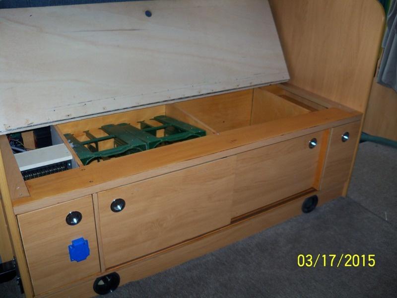

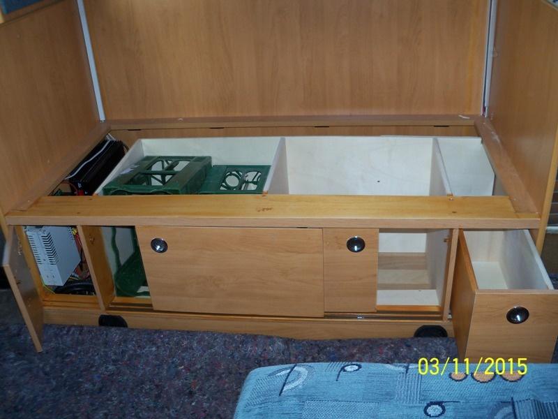

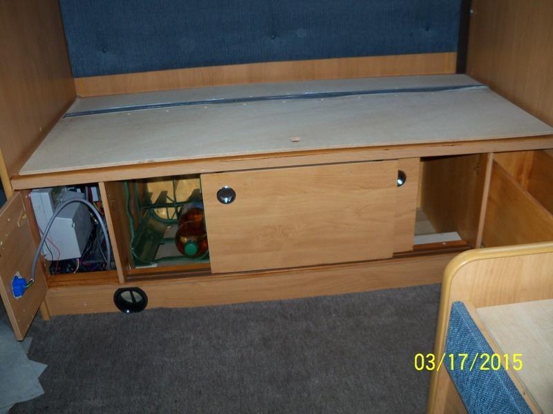

    Im Linken Beriech und den Hintere Beriech plus Batterien, ist für die komplette Elektronik ausgebaut.
    Davor die zwei Getränkefächer rechts eine Schublade.
    Als alles genau und Passend Eingebaut war, habe ich es wieder in die Einzelteile Zerlegt, damit man ich die Oberflächen bearbeitet konnte.
    Und damit der Elektrofachmann mein Sohn die Elektronik auch auf den Neuesten Stand bringen konnte, wie auch noch zusätzliche Steckdosen mit eingebaut.
    Die Oberflächen der Pappelsperrhölzer sind 2-mal mit TeakLasur auf Wasserlack - Basis behandelt worden.

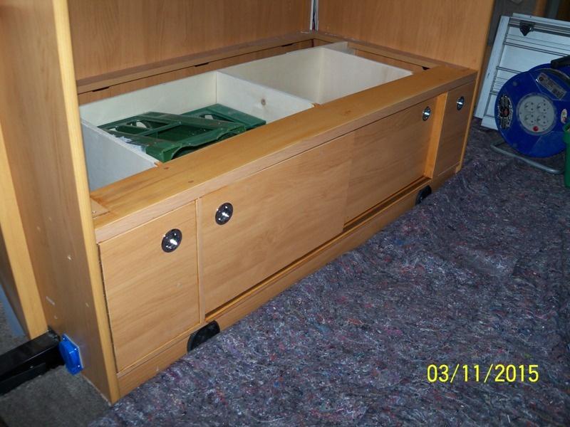

  • Aber nach der Elektromotange musste die Einteilungen für den Elektrobereiech doch noch geändert werden, wie es bei den Elektrofachleuten halt so ist.
    Nach dem Abänderungs- Einbau der Elektronik mussten die fertigen lackierten Seitenteile, an die neuen Gegebenheiten angepasst werden.

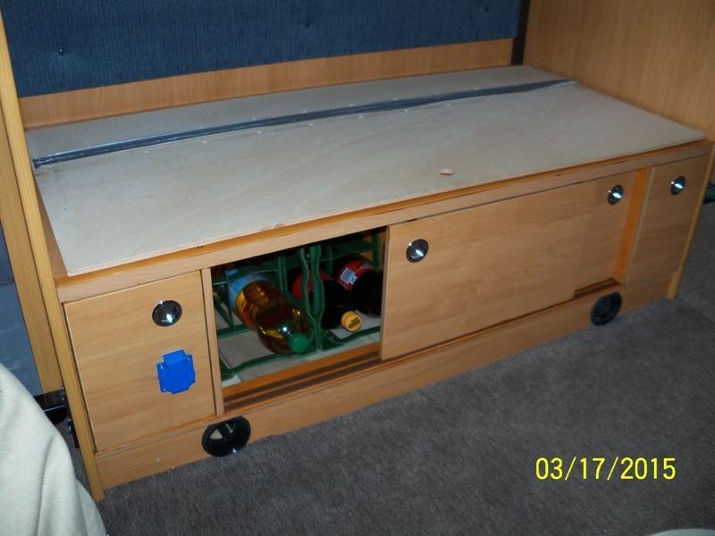

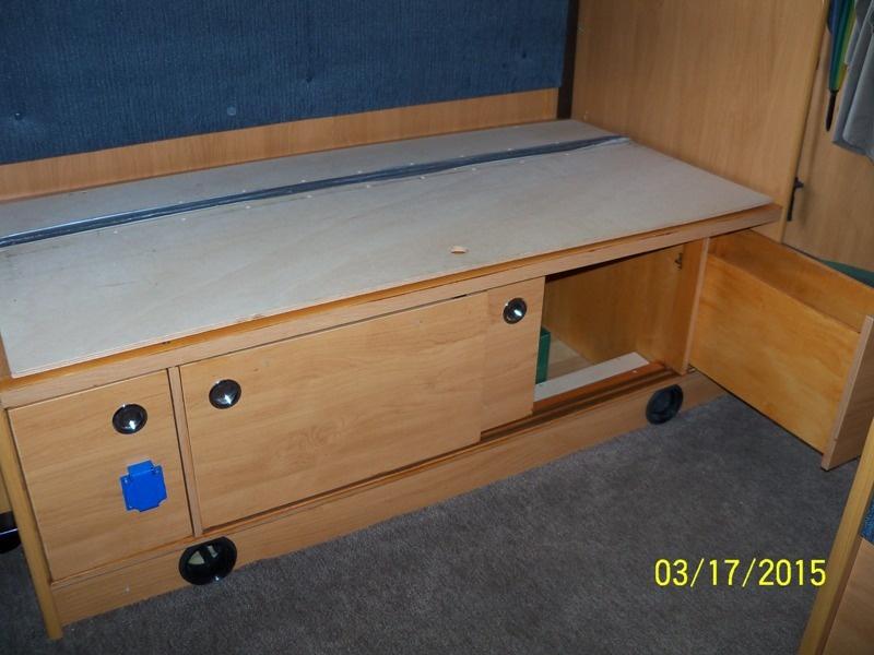

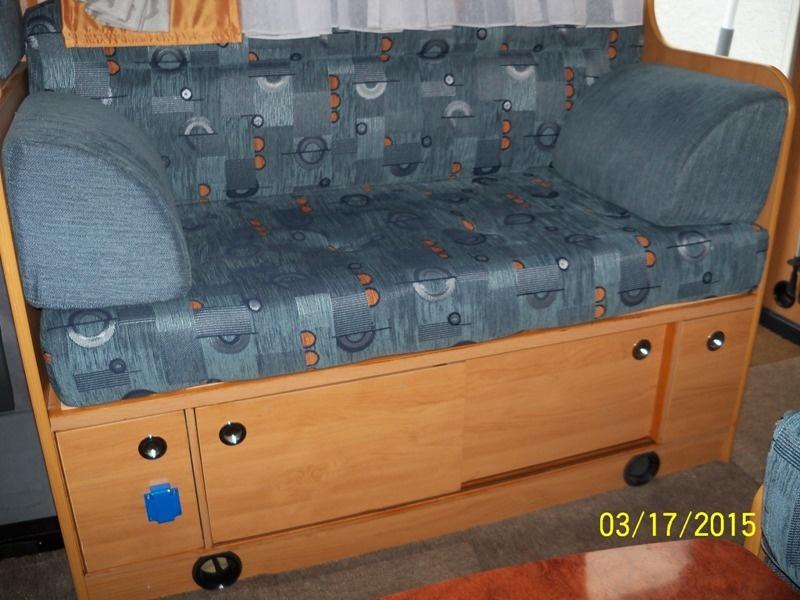

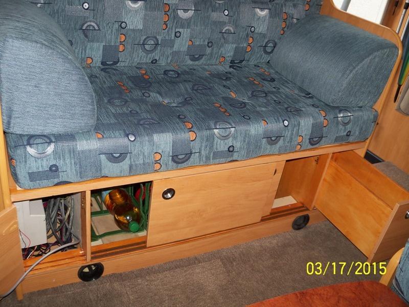

    Die Möbelfront von der Sitzbank habe ich mit verwendet und da von einer neuen Front erstellt.
    Links eine Schranktür mit Stangenscharnier, Mittig 2 Schiebetüren laufen auf Hettich Slinde Line und Rechts eine Schublade mit Quadrovoll – Auszug.
    Es wird sich noch herausstellen wie die Handhabung und Benützung aus Fällt.
    Wegen dem habe ich diesen enormen Eingriff vorgenommen.

  • servus johann
    das was da gebaut hast ist echt super.hilft dir auf jeder fahrt platz und alles sauer verstaut.
    eine frage wie hast du die schiebetüren gesichert.
    Anne und Heiner ;)

  • aber ein Hallo,
    die Arretierungen bei den Schiebetüren und der Schranktür habe ich ganz einfach gelöst, Habe mir kleine Kugelschnäpper besorgt dies dann eingebaut.

  • Servus Johann
    Wie lautet unser Motto, so wie der Schreiner macht´s keiner. Bei solchen Dingen spielen wir unsere Handwerklichen Fähigkeiten eben aus.
    Eine gute Vorplanung ist für die Umsetzung eines solchen Vorhabens ehr Wichtig, beides ist Dir sehr gut gelungen.
    Jetzt habe ich noch ein par Fragen an Dich.

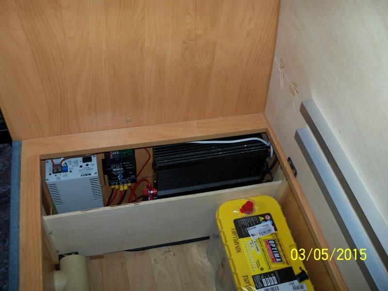

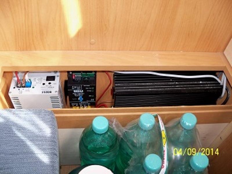

    Gibt es auch ein Bild wo die Batterien zu sehen sind, die müßten ja hinter dem Getränkefach sein.
    Ganz rechts hinten ist das der Wechselrichter? Wenn ja hast Du da keine Belüftung vorgesehen?
    Bei dem Stecker an der Türfront braucht man da keine Hohlwanddose?
    Hast Du da ein Flexibles Kabel verwendet, kann mich täuschen sieht ein wenig Bockig aus, da solltest Du ein spezielles für WoMo nehmen, wenn ich den Link dazu finde werde ich ihn Nachträglich einfügen
    Gruß Herwig
  • Hallo Herwig,
    Der Wechselrichter wird noch getauscht von 400 w auf 1000 W,
    dies mit den Hohlwanddosen geht bei den Steckdosen nicht.
    Die Kabel für die Steckdose wird noch ausgetauscht wahr ein Versuch. :huh:
    Für die Hinterlüftung sind 2 Lüfter verbaut. :P
