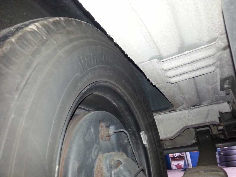

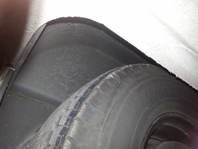

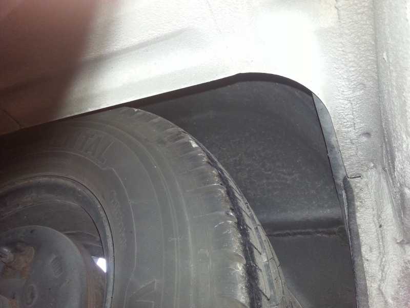

    heute ist der Ölwechsel gemacht worden und ich habe die Ganzjahresreifen bestellt, es ist bei den Continental VancoFourSeason ( :) 114/116 :) ) geblieben, nächste Woche werden sie aufgezogen. Mal unter dem Fahrzeug, habe ich die Gunst der Stunde genutzt und mir die hinteren Radkästen angeschaut, da ich hier schon viel von gemachten Maßnahmen gelesen habe, die das Holz der Grundplatte schützen sollen. Auf den Bildern seht ihr, dass die kompletten hinteren Radkästen mit dicken, festen Kunstoffradläufen ausgestattet sind, ich kann da kein Holz sehen.
    Ist das bei euch auch so, oder übersehe ich da etwas, wo sind denn genau die Knackpunkte im Übergang zum Holzboden?
    Wenn die Reifen gewechselt werden, ist der Einblick natürlich besser und ich werde da mal ganz genau nachschauen und ein paar Bilder machen.
    Wenn das bei euch auch so aussieht und es dennoch gefährdete Stellen gibt, wäre ein kleine Hinweis, wo diese Stellen sind natürlich gut.

  • Servus Martin
    Nicht im Radkasten direkt befindet sich Holz, sondern vor und hinter dem Radkasten,und da von der Bodenplatte vom Basisfahrzeug zur seitlichen Schürze hin. Dieser Bereich von ca. 15 - 20 cm ist mit Sperrholz ausgeführt.
    Vielleicht finde ich ein Bild von meinen Schmutzfänger wo man diesen Bereich sieht.
    Gruß Herwig
