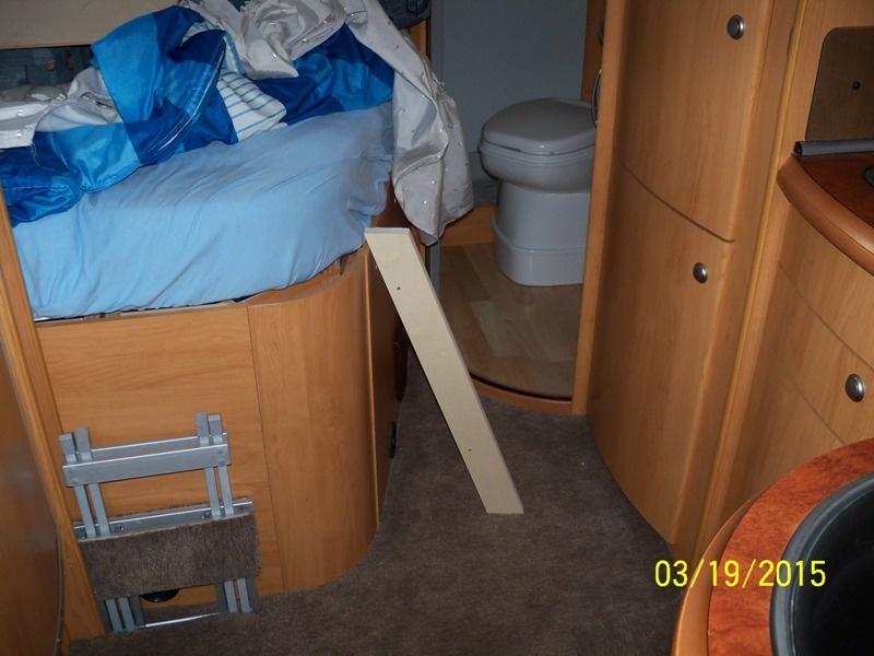

Bei meinem Umbau im Wohnmobil habe ich mir gleich noch eine Treppe für das Bett mit geplattet und auch umgesetzt.
Dies ist so Gestaltet das ich diese auch weg nehmen kann, dazu muss diese auch ein Leichtgewicht sein.

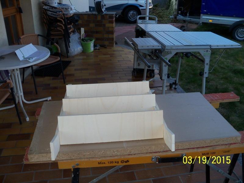

Die 10 mm Starke Platte ist für die Tritte verwendet worden.
Die 12 mm Starke Platte ist zur Anwendung gekommen bei den Treppenwangen.
Diese habe ich auf die Maße zugeschnitten, welche vor ab festgelegt worden, die Platten habe ich mit einander verleimt, das es die Treppe ihre Stabilität bekommt,

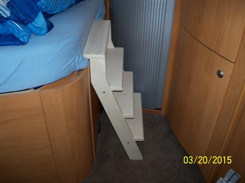

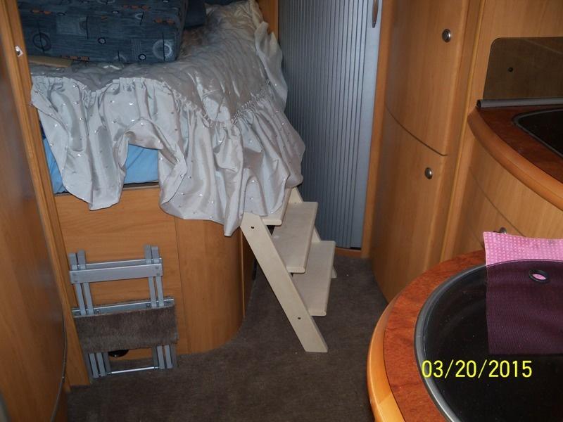

Das ganze dann wie ein Treppe gemacht wird zusammen Gebaut.

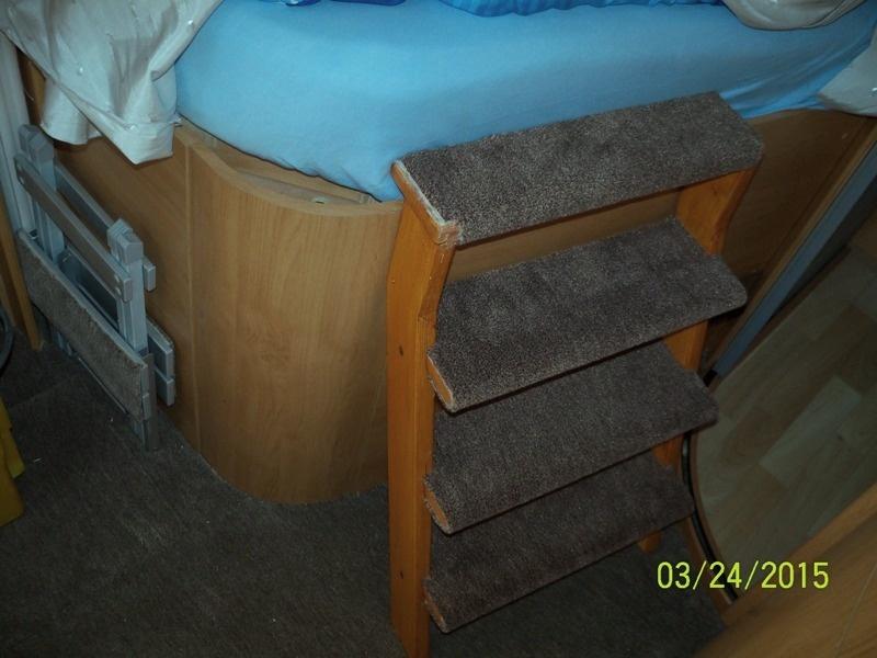

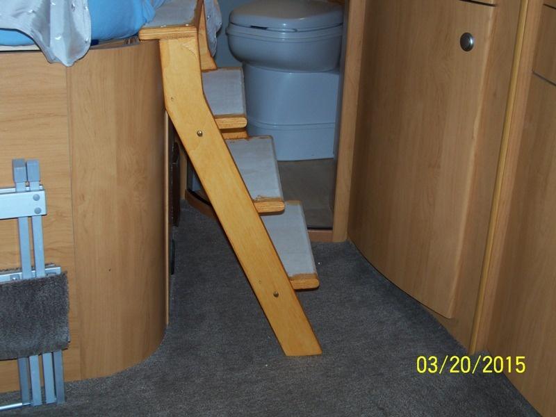

Die Tritte haben unten noch ein Alu-Vierkantrohr als Stabilisator erhalten.
Die Tritte sind mit Teppich belegt, die Treppenwangen sind Farblich an die Einrichtung vom Wohnmobil angepasst.
