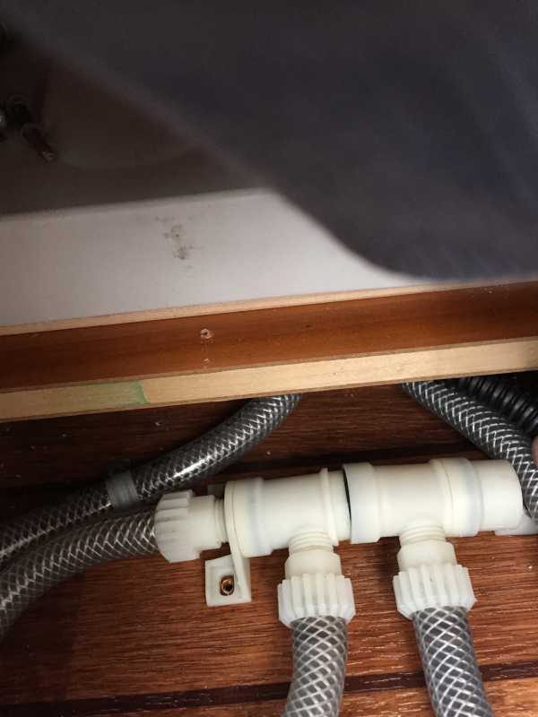

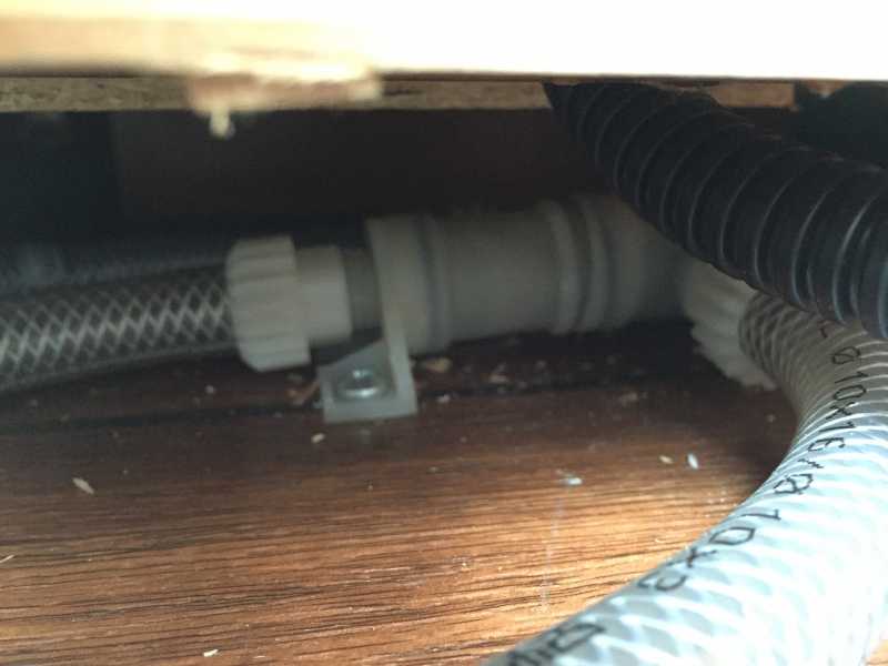

  • So, heute bin ich mal dem Leck auf den Grund gegangen. Nach langem Suchen mit der Endoskop-Kamera habe ich dann unter dem Boden des Toiletten-Kassettenfachs zwei Verteiler entdeckt, welche wohl die Ursache der Überschwemmung sind.
    Den ersten Verteiler kann ich entfernen, da die Befestigungsschrauben zugänglich sind. Bei dem hinteren funktioniert das nicht, da er unter der Aufnahme der Toiletten-Kassette liegt und sich diese nicht entfernen lässt.
    Jetzt hoffe ich, dass ich die Schläuche lösen kann und diese dann an einem neuen Messingverteiler befestigen kann.
    Man kann ganz gut erkennen, dass die Teile auseinandergegangen sind:
  • Jo, garantiert ist da der Frost reingeschlagen, dass Eis hat dann die beiden Teile auseinander gedrückt.
    Zusammendrücken wird erst einmal helfen.
    Ich habe mir von meiner Werkstatt (bei unserem ehemaligen AK 605) einen kleinen Heizungsschlauch zur Pumpe und Wasserverteiler legen lassen. Allerdings nutzt das auch nichts, wenn die Heizung nicht läuft, bei Frost, z.B. wenn das Fz länger abgestellt ist.
    Deshalb beim Wasserablassen auch an die Stellen denken, wo noch Wasser stehen könnte (im Winter).
    Somit regelmässig beim Entleeren die Wasserhähne auf Mittelstellung geöffnet stellen, oder anschließend die Schläuche durchblasen oder leersaugen. ;)

  • Danke für Deine Tipps Werner,
    auf meinem letzten Foto sieht man das Brett über dem Verteiler. Da sind ca. 2 cm Luft drüber und da drauf sitzt die Toilette. Selbst wenn mann von Waschtischschrank dran kommt, wird der Abstand zum Brett drüber nicht größer.
    Na ja, was rein geht muss auch wieder rausgehen.

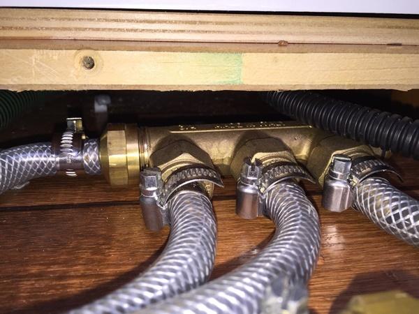

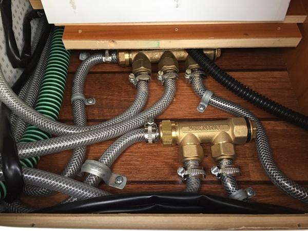

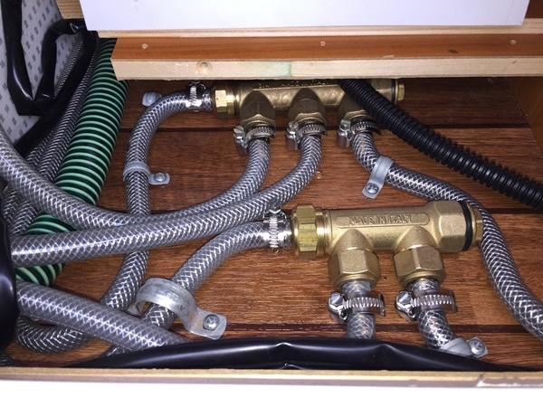

    endlich komme ich nochmal dazu mich zu melden. Aber die letzten zwei Wochen waren einfach zu stressig.
    Mein Wasserproblem habe ich aber wenigstens in dieser Zeit in den Griff bekommen.
    Hatte mir ja die Messingverteiler bestellt und gleich dazu noch einen neuen Wasserhahn für´s Bad.
    Jetzt schaut die Sache so aus:
