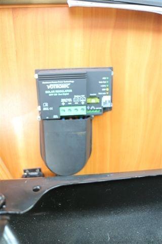

Hobby verbaut meisten Akkus von 85Ah,bei 2X 85Ah muss eine entsprechende Solarleistung vorhanden sein.(ca 100 Watt)
Solarregler gibt es in jeglicher Ausführung.Heinz-Günter(hgcumbre)verwendet einen Regler bei denen einige Meßdaten
ablesbar sind.Der Regler kann ohne Probleme auf die Akkus aufgeschaltet werden.

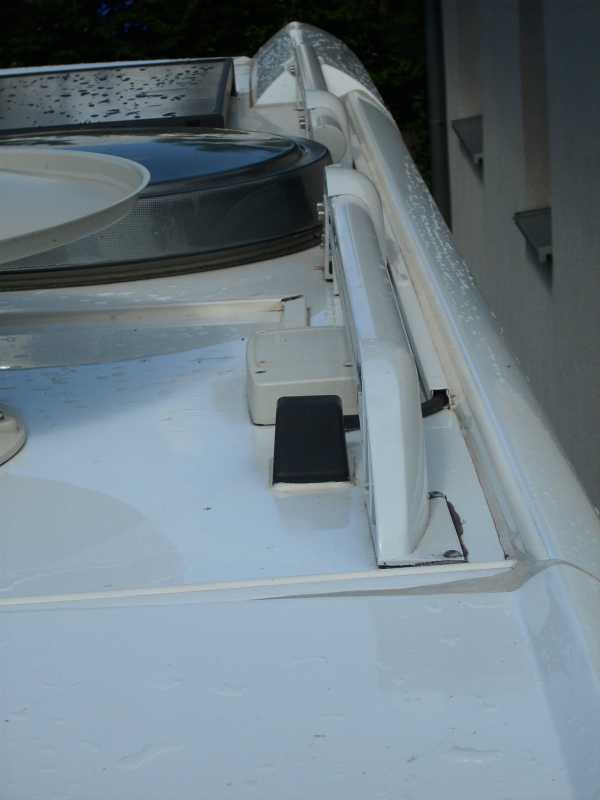

Hallo Manfred,
solange Dieter noch beim Einkaufen ist ( :laugh: ), ein allgemeiner Tipp für die Dachdurchführung.

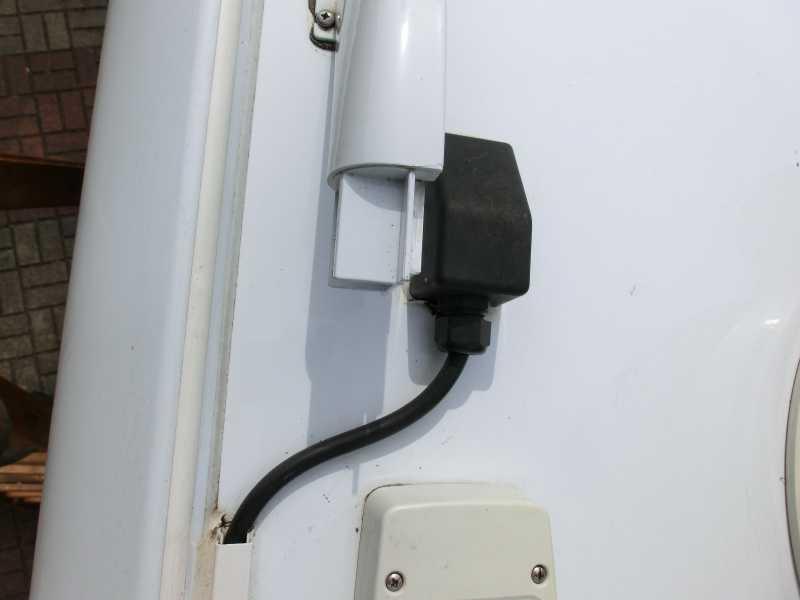

Es ist ja immer davon abhängig, wo Deine Batterien stehen und wie Du "hinter" der Verkleidung arbeiten kannst. Am einfachsten ist es, sich eine Stelle über einem Schrank zu suchen. Da kannst Du dann das Kabel auch im Schrank gut verlegen und irgendwo unten dann nach rechts oder links zu Deinem Regler/Batterien. Hab ich bei mir auch so gemacht und somit sieht man von den Kabeln und er Durchführung absolut nix im Auto.

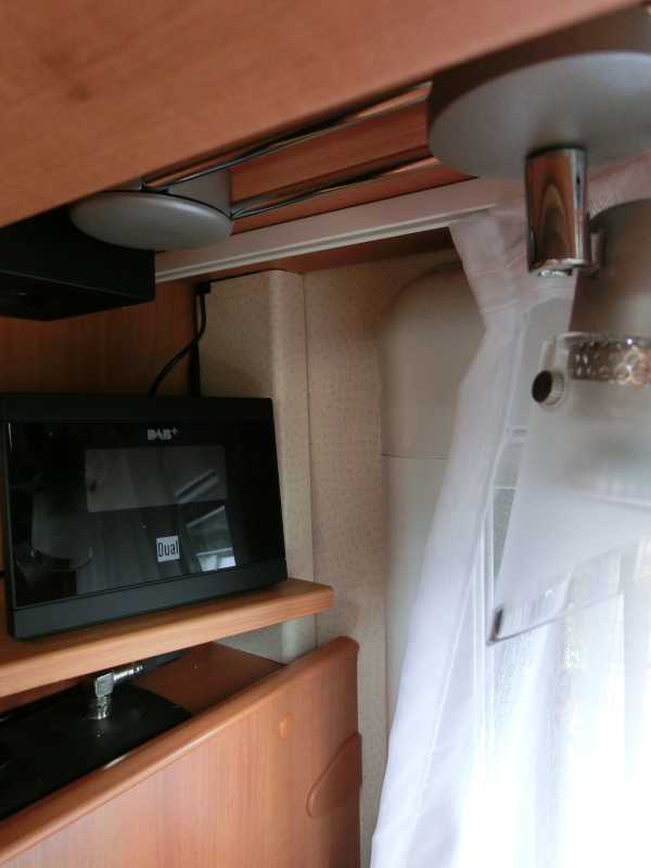

Das Loch sollte so klein wie möglich sein und die Dachdurchführung tatsächlich auch mit einem entsprechenden Aufsatz ausgestattet sein (wie auf dem 3. Bild zu sehen). Wichtig ist meiner Meinung nach, dass die Position nicht im Bereich von Staunässe oder sogar dort, wo sich bei Regen "Pfützen" bilden. Das würde unweigerlich im Laufe der Zeit zu Problemen führen. Also wenn es irgendwie geht, nicht direkt am Rand des Dachs.

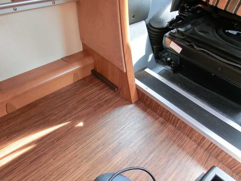

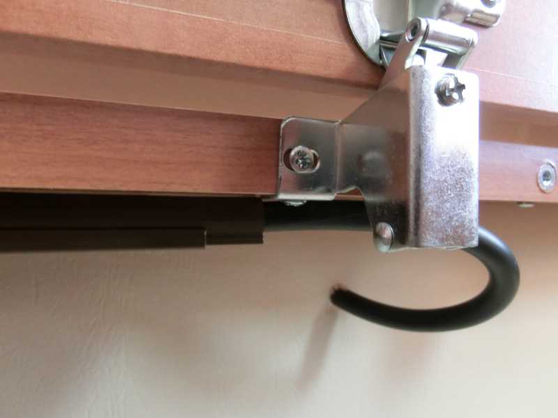

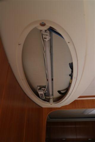

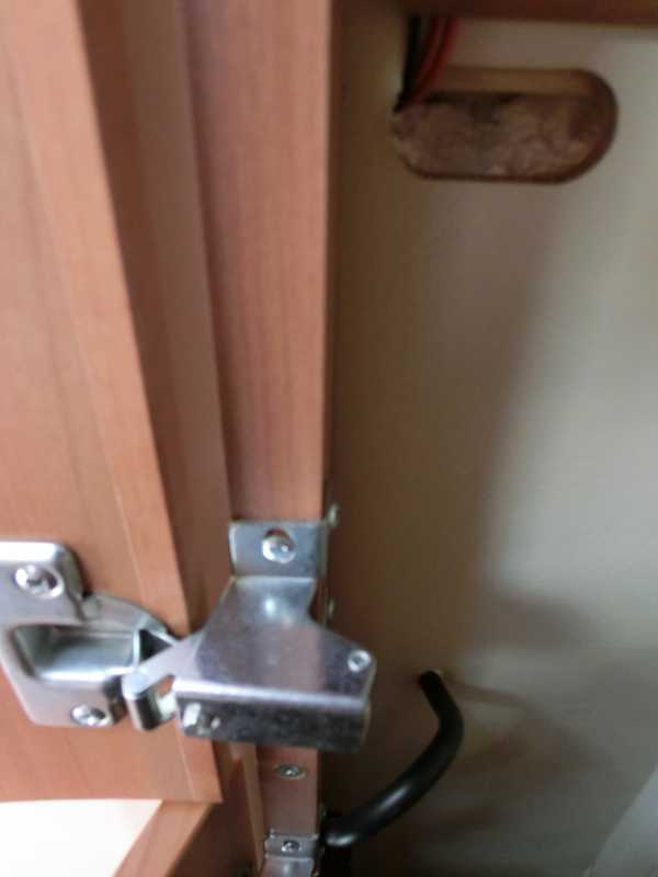

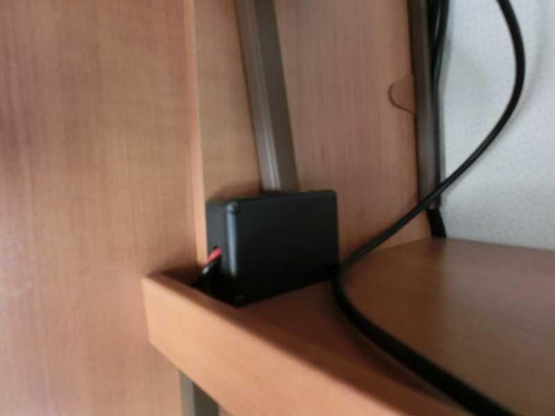

Die Bilder werde ich extra schicken,daran ist der Kabelverlauf zu erkennen.Das Solargummikabel wird durch die
schwarze Durchführung bis in den Schrank geführt und dann aus Platzgründen über einen Verteiler mit Einzelkabel
weiter geführt.An der Außenwand an der Sitzbank befindet sich ein Kabelkanal,von da aus in den Kanal am Fußboden
weiter in zum Fahrersitz.Ich habe einen anderen Weg gewählt,da ich meine zweite Batterie im Einzelseitensitz an
der Tür verbaut habe.Meine Kabel liegen hinter der Stufenverkleidung zum Führerhaus.
Dieter -

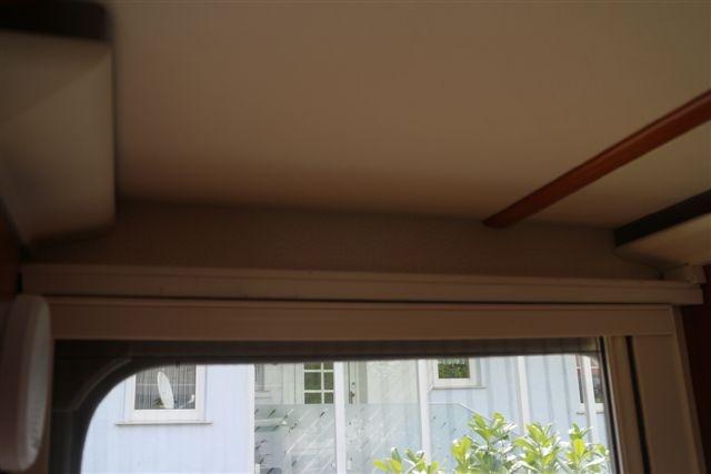

Hallo Manfred,
hier einige Bilder -
Hallo Manfred,
noch Bilder. -

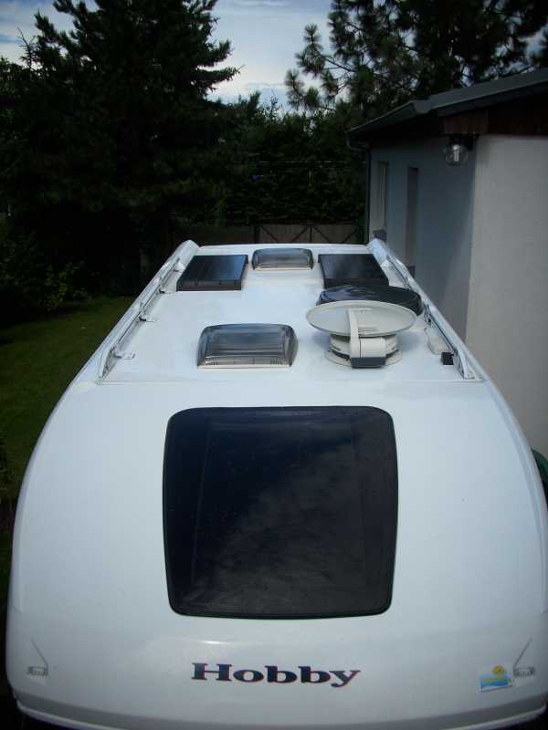

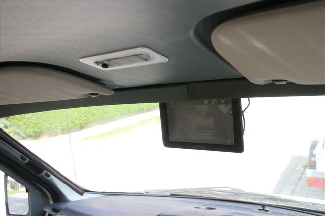

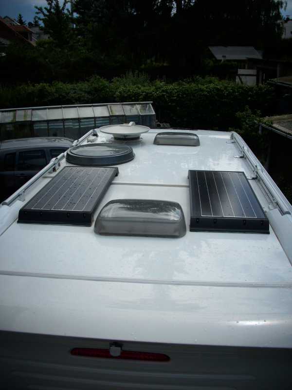

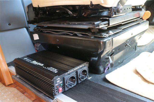

Hallo Leute!

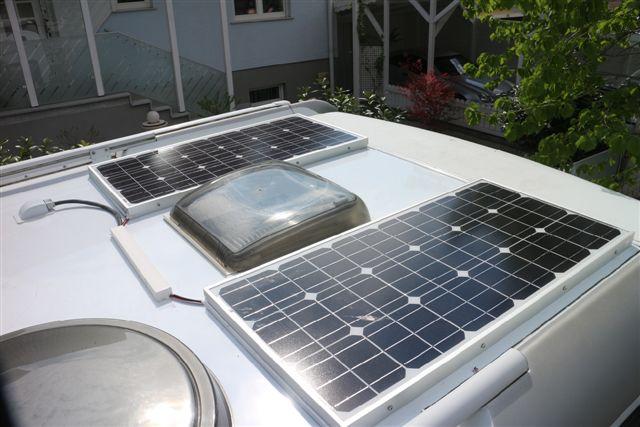

Wie versprochen ein paar Bilder, meiner Tätigkeiten.
Solaranlage Verbaut, 2 mal 80 Watt.
Einen Gleichrichter und statt den Rückspiegel eine Rückfahrkamera mit Monitor. -
Hallo Leute!
Solaranlage ist fertig.
2 Mal 80 Watt.
Und mit Bilder Wie versprochen. -

Manfred -
So jetzt auch die Bilder!!
