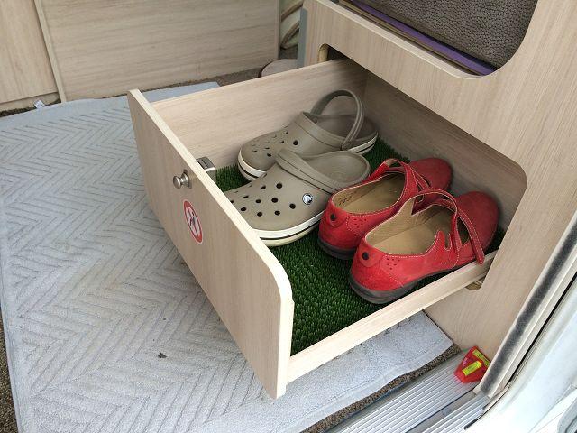

    Unsere Mädels haben doch immer mehr Schuhe (wie nötig?!) dabei. In die Schuhschublade gehen 2 Paar Schuhe rein, auch wenn die Stange raus ist.

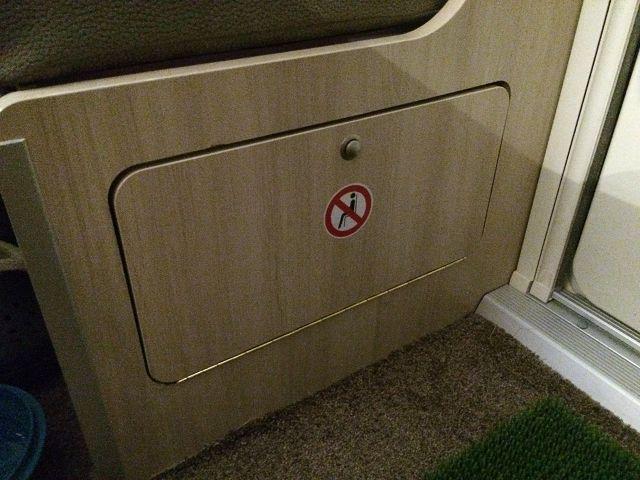

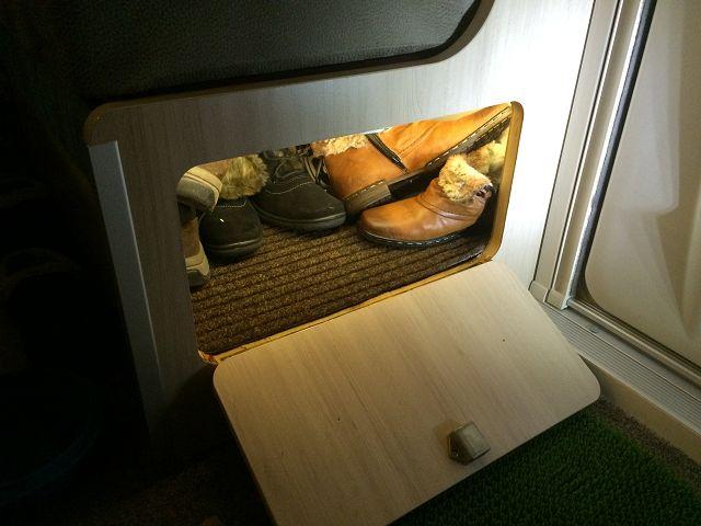

    Die Schublade haben wir ausgebaut, den Unterboden erneuert/vergrößert und die Vorderseite der Schublade zur Klappe umfunktioniert. An der Unterkante muß etwas Holz abgehobelt (Dremel) werden, dann paßt auch das "Bandschanier". Das ganze noch ein etwas beleuchtet, fertig für ca 5-6 Paar Schuhe.
    Heide und Stephan

    Und GEWICHT, Du glaubst gar nciht, wie schwer diese Schublade war: Doppelte Fronblende, drei Seitenteile, Stange, Schubladenboden und Holzbrett als Trägerplatte darunter, 2 Auszugsschienen, ges. so ca. 5-6 kg. Das läppelt sich dann so zusammen wennn ....
