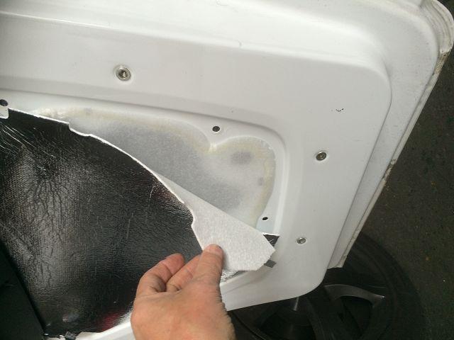

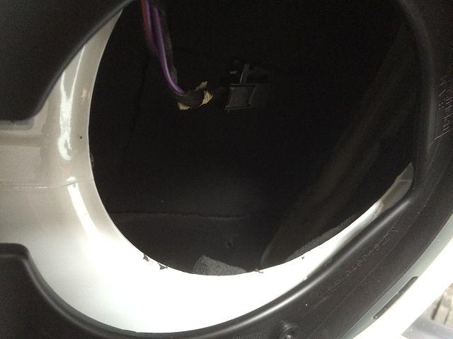

Fahrerhaustüren dämmen
    die Fahrerhaustüren der TI sind lediglich durch die "Türpappe" und einer darunter liegenden dünnen Schaumfolie gedämmt.
    Die umlaufenden Metallteile der Türen bleiben blank, ohne jegliche Dämmung.
    Da beim Folieren sowieso die Türverkleidung demontiert werden mußte, habe ich die Gelegenheit genutzt und die Türbleche mit ARMAFLEX selbstklebend 13 mm dedämmt.
    Unter den Türpappen wurde zusätzlich eine gedämmte Reflektionsfolie eingebaut. Die ist so dünn, das die Montage der Türpappe noch problemlos funktioniert.
    Bereits nach einigen Metern Fahrt habe ich mit Freude festgestellt, das die Fahrgeräusche sehr stark nachgelassen haben. Das war noch ein schöner Nebeneffekt!
