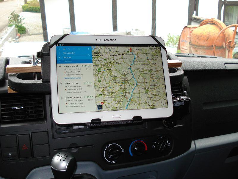

In erster Linie wollte ich eigentlich eine neues Navi.
Habe nun eine simple Halterung für mein Samsung Tab S3 gebaut und kann nun Navigations-Software
der verschiedensten Anbieter testen und verwenden. Es werden ja auch jede Menge ON- bzw. OFF-Line Lösungen
angeboten die mit den meisten Stellplatzführern korrespondieren. Wie man sieht, behindert es auch nicht
mein Blickfeld. Vielleicht finde ich noch die richtige Komplettlösung.
