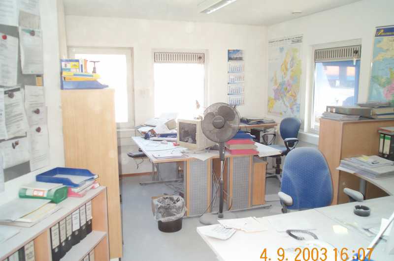

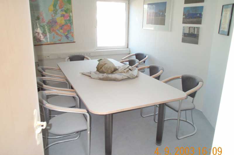

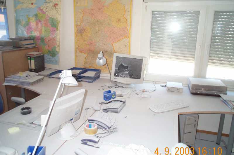

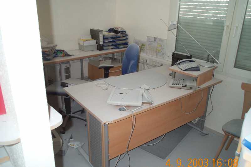

  • Hallo zusammen
    nettes Thema -- die Sauerei wegmachen !! Da kann ich ein Wort mitreden -- musste jetzt erst mal suchen, bin aber dann fündig geworden:
    2003 hatte man bei uns im Büro eingebrochen, einiges gestohlen, nicht soviel, einiges zerstört, naja und dann hat man das Büro eingenebelt mit insgesamt 2 Stück 10 kg Löscher.
    Es sah dann so aus Bilder 163 bis 167
    Die Kripo erklärte mir dann anschließend, das dies Profis gewesen sind -- denn durch das Löschpulver, brauchten die keine Spurensicherung mehr einschalten - weil damit alles an Spuren weg ist.
    Es war -- das stimmt eine Menge Arbeit - keine Frage -- wochenlang war immer noch irgendwo Löschpulver.
    Wenn Ihr hier in Erwägung zieht, das ein Pulverlöscher zu viel Dreck macht, dann macht euch bitte auch Gedanken darüber, wie hoch der Zeitwert eures Wohnmobils ist.
    Wenn ich den Zeitwert meines Womos rechne -- dann sage ich euch hier klipp und klar -- starte ich lieber jeden Löschversuch, um den Schaden zu minimieren.
