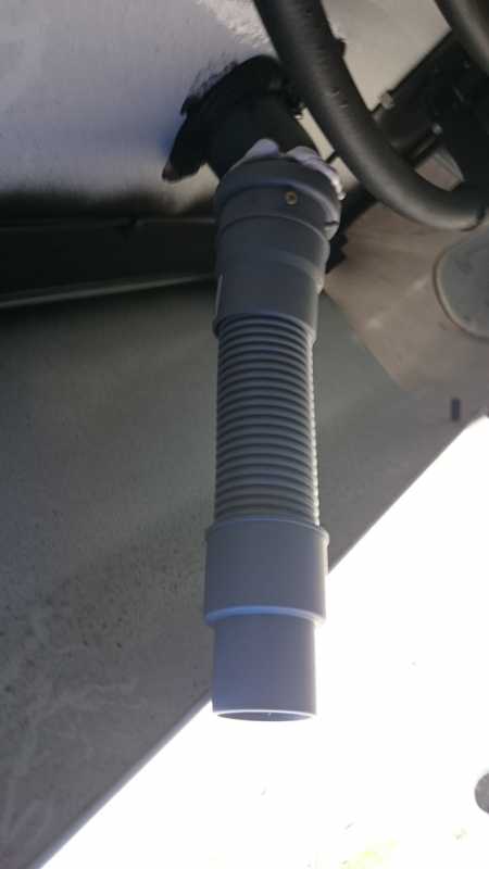

beim Fremdwomo Dethleffs, ist es aber nicht viel besser,
man kann sich jedoch mit, normalen Utensilien aus dem
Sanitärbereich im Baumarkt behelfen. Die Ablaufstutzen
der Tanks haben einen Außendurchmesser von DN50.
Mit einen Spiralanschlussstück DN 50/40 Länge 250 mm kommt man
dann auch etwas unter dem Fahrzeug hervor so dass ich nicht immer
im Dreck liegen muss beim Ablassen.Gruß

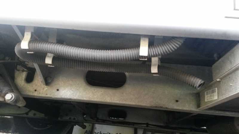

Moin Ulf,
das ist original so, der Ablasshahn ist innen, also frostfrei.
Wirklich gut gelöst. Ich habe den Schlauch gerade erneuert, und dabei einen etwas längeren eingebaut.
Servus,
original ab Werk? Überrascht mich.
Danke, ist wirklich was für den Nachbau. Eigentlich ganz einfach. Das werde ich abkupfern!
Heiner
Hallo Heiner,
das ist wohl bei ganz vielen 600er und 700er Baureihen bis ca. 2006 so.
Auch bei uns gibt es den innen liegenden Absperrhahn und den Schlauch in den gezeigten Halterungen unterm Auto.Gruß

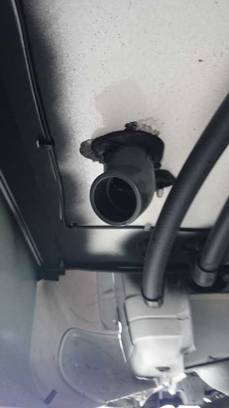

Hallo miteinander,
nur damit Ihr mal seht wie es bei anderen Herstellern aussieht, in Bezug auf Wasserabläufe....,
Der Stutzen ist recht kurz gehalten, beim Frischwasserablauf nicht so wild, da eben Frischwasser,
Aber beim Abwasser nicht so prickelnd weiles dir die ganze Seitenschürze einsaut.Ich habe bei mir Flexible Abwasserstutzen besorgt im Baumarkt, (DN 50/40), die passen perfekt drauf,
geklebt und geschraubt, jetzt muss ich nicht mehr unter das Womo kriechen.Gruß
Das ist ja wohl nicht zu fassen.
Das ist Originalzustand? :ohmy:Kopfschüttelnd.
Hallo Heinz-Günter,
ja das ist Originalzustand......
Und das bei der Preisklasse.......
Leider hab ich versäumt auch unter das Fahrzeug zu schauen, ich meine so richtig.....
Aber es war für kleines Geld zu lösen.....
Gerald
