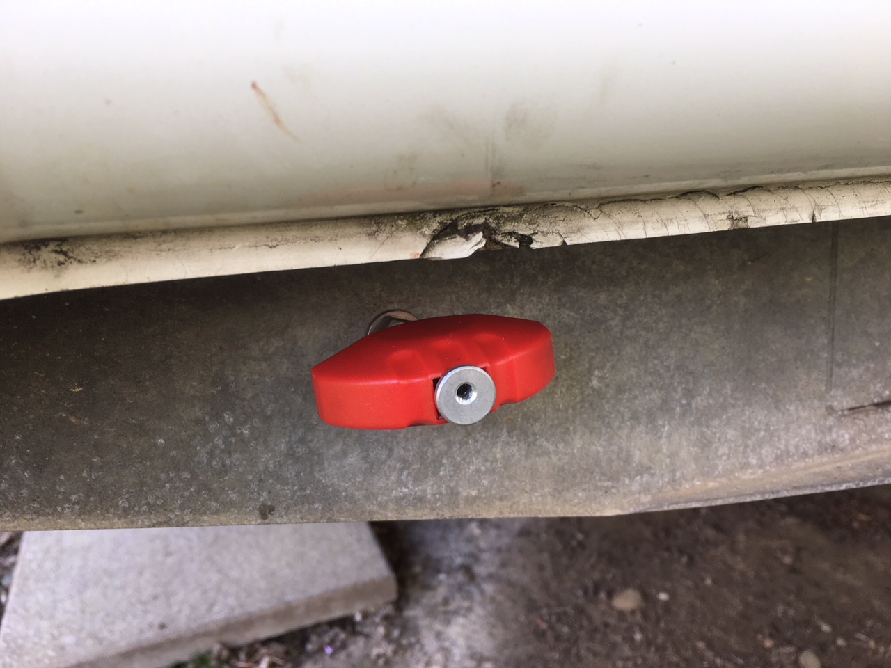

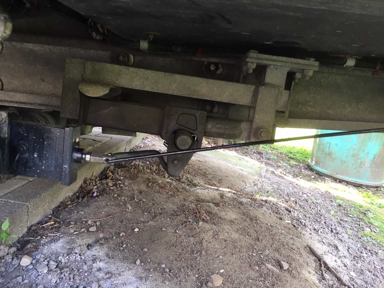

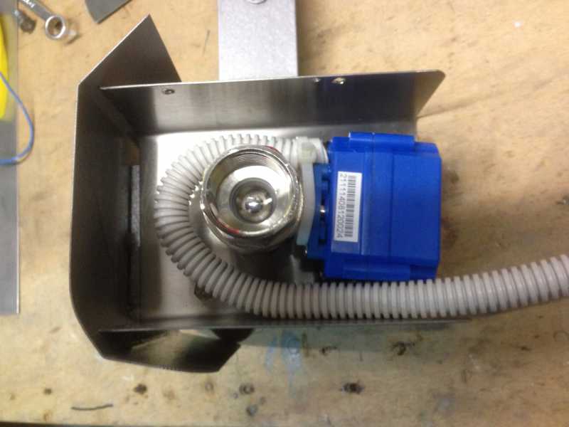

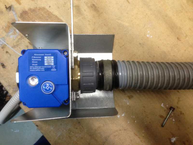

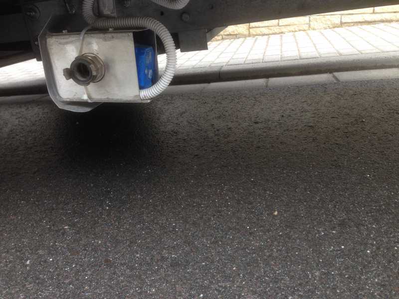

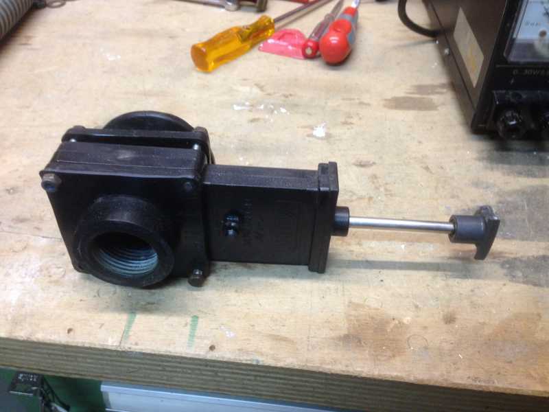

  • Hallo Zusammen,
    das Öffnen des Abwassertanks ist ja echt eine Sauerei mit Ansage , das gefiel mir mal überhaupt nicht ,
    also ich habe eine eigene Interpretation von Fernbedienung umgesetzt :)
    Da geht die Batterie niemals leer und wenn der Schieber gut geschmiert ist dann klemmt da auch nix ;) weil es einfach und simpel gehalten ist :)

  • Hallo Dieter,
    geht das Ablassen des Wasser nicht zu langsam
    wenn man den Durchfluss auf 1" reduziert?
    Was hast du da für Erfahrungen?
    Gruß Frank
  • Hallo Frank,
    natürlich geht etwas langsamer abe nicht soviel.
    Ich war es auch satt mich da in die Pampe zu knien um ein Ventil zu öffnen.
