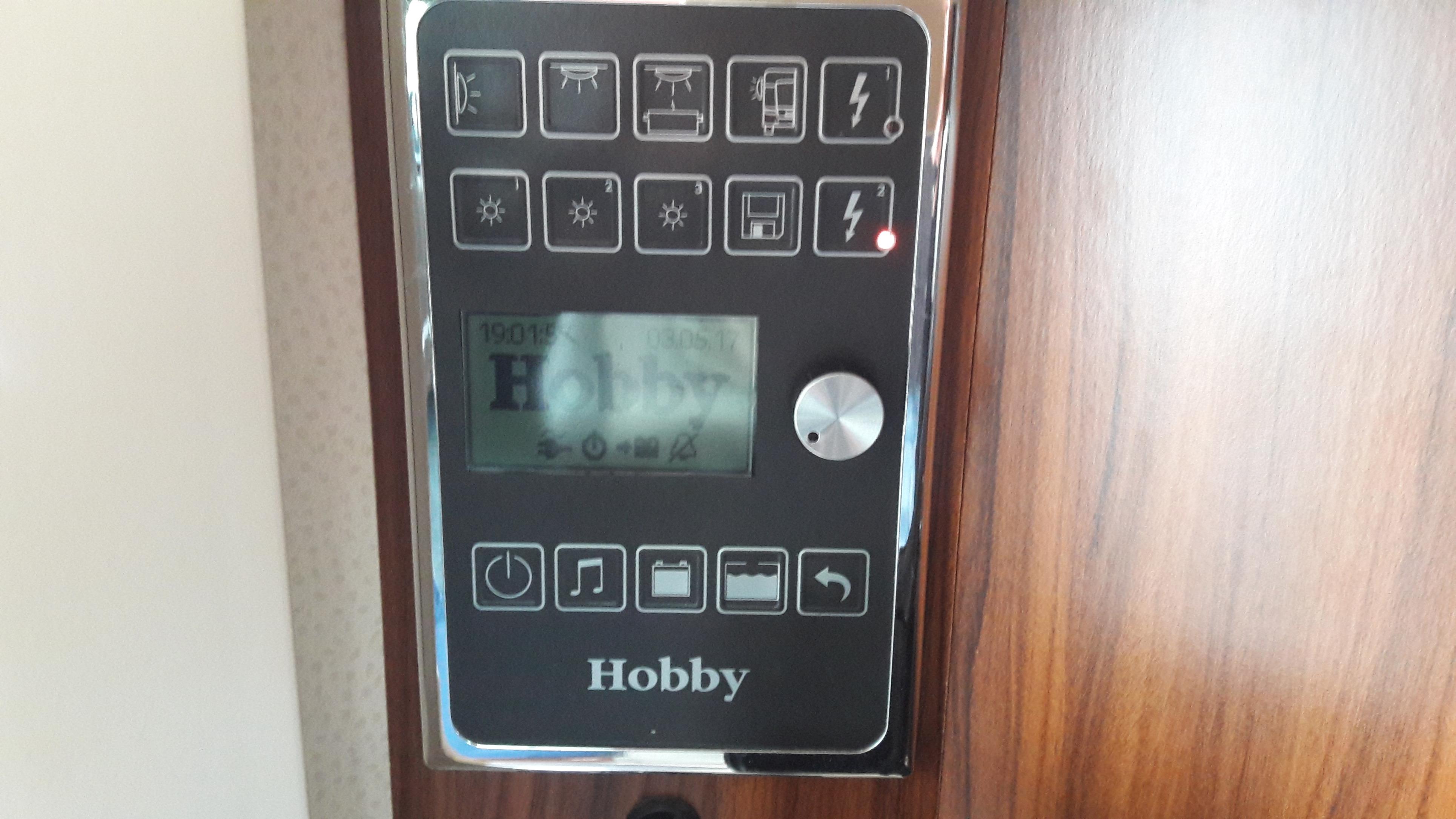

  • Hallo an alle Premium Van Fahrer,
    ein kleines Problemchen hätte ich noch mit meinem WoMo:
    Die Anzeige in der Lichtsteuerung zeigt immer ein rotes Licht an.
    Nach dem der Hauptschalter ausgeschaltet wird, ist es aus, erscheint aber nach kurzer Zeit wieder?
    (siehe Foto Anlage)
    Es würde mich freuen wenn Ihr mir einen Grund oder besser von Lösung berichten könnten.
    Die besten Grüße aus dem verregneten Westerwald
    Resi & Klaus
    Hobby Premium Van 65 HGE
  • Huhu Klaus,
    gibt es da keine Erläuterungen im Handbuch? Oder evtl. über Tante Google Infos?
