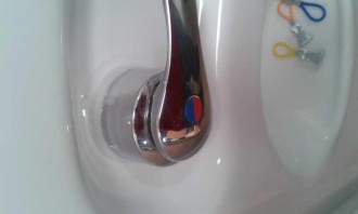

  • Schon mal versucht das Rot/Blaue Emblem in der Mitte abzubekommen?
    Versteckt sich dahinter die Schraube?
    Gruß Uwe
  • Genau so ist es.
    Mit nem sehr kleinen Schraubenzieher oder einer Messerspitze kann mann den kleinen Deckel entfernen und dann kommt man an die Schraube vom Wasserhahn. Wenn der dann ab ist,, kommt man die Schraube von der Mischbatterie.

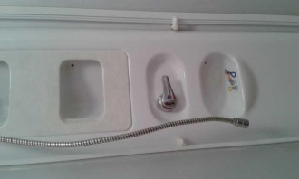

  • Mach mal den Griff ab und dann ein Foto.
    Gruß Uwe
  • Erst den Griff ab, dann ist entweder eine Überwurfmutter zu sehen die Du lösen mußt, oder Du kannst dann die verchromte Kappe linksherum abschrauben und darunter ist eine Mutter. So kenne ich es, ein Bild wäre hilfreich um zu wissen um welches Modell es sich handelt.
    Balou

  • Hallo Gregor,
    rein optisch ist bei mir der gleich Wasserhahn verbaut.
    Mein erstes Problem ist, die Verkleidung an der der Hahn angeschraubt ist zu lösen.
    Die Verkleidung geht von unten oberhalb der Duschwanne bis unter die Deckenverkleidung.
    Oben, unten und Rechts (wo sie verschraubt ist) ist lose, aber die linke Seite ist fest
    und ich weiß nicht wie. In der Mitte ist der Wasserhahn und einige Ablageschalen.
    Die verschraubte Seite kann ich unten ca. 3 cm aufbiegen und da sehe ich gerade so die Anschlüsse.
    Um an den Hahn zu kommen muss die Verkleidung komplett ab. Aber wie löse ich die linke Seite?
    Ist sie geklebt? Wenn ja, Wie kann ich das lösen?
    Die Fotos und die Hinweisse von Dir waren sehr hilfeich.
    Danke.-
    hast Du schon mal versucht die Verkleidung leicht nach rechts zu drücken? evt. ist sie wo hinter geklemmt.
    Auf Deinen Bildern sieht es so aus, als wenn oberhalb des Wasserhahns die eingelassenen Schalen ein extra Bauteil sind. Es kann sein, dass Du dieses heraus nehmen kannst und dann von hinten an den Kran heran kommst.
    Balou
