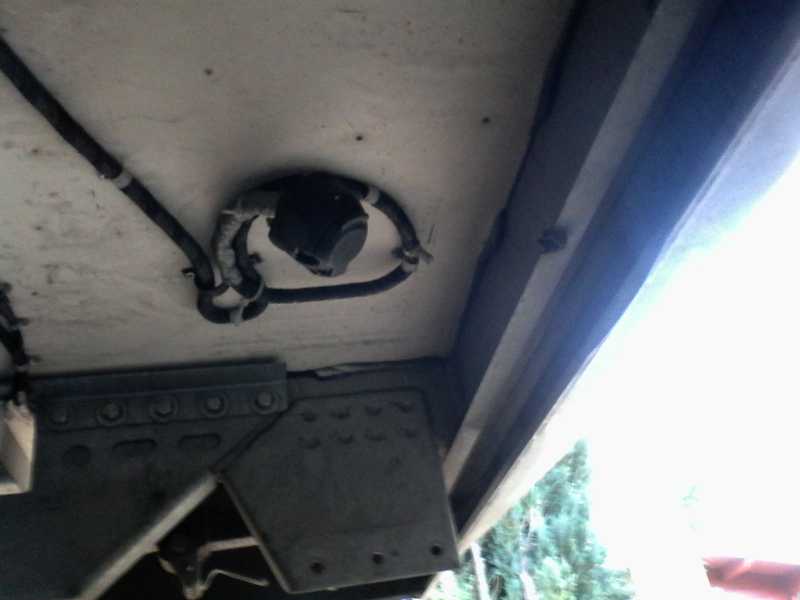

    Ich suche für unseren T600 auf Ford Basis Bj 2007 eine Anhängerkupplung.
    Unter dem Womo war schon mal eine Kupplung angebracht, so daß Kabelbaum und Halterungen vorhanden sind.

  • Hallo Stephan,
    Immerhin ist schon mal der Elektrosatz da, der kann sonst auch schon mal mit €200 extra kommen.
    Früher (also so um 2007/8 ;-)) wurde der von Ford/Hobby mitgeliefert, andere beneiden uns :)
    Bei mir lag der im Laderaum, bei Dir hat den wohl Hobby noch ordentlich 'verstaut'.

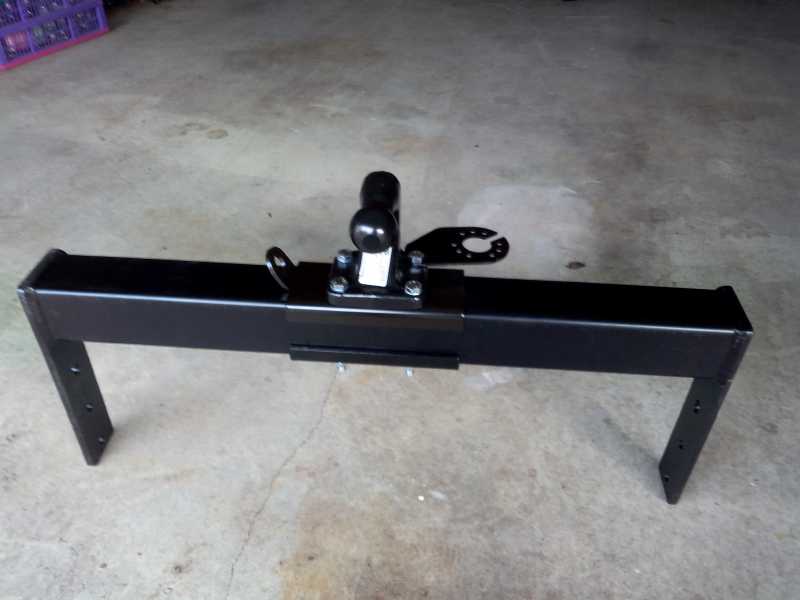

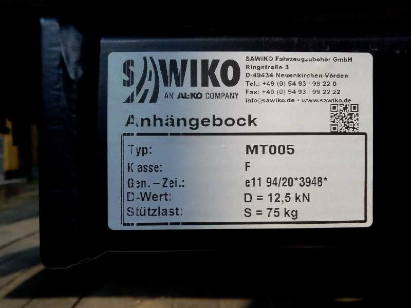

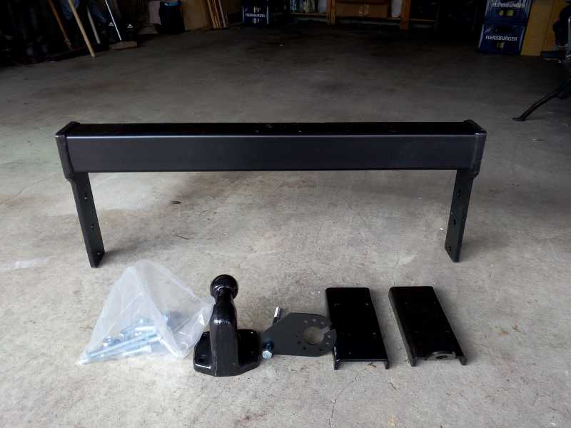

  • ahk-preisbrecher.de
    Versuche es mal bei der Adresse,da habe ich auch für Ford Bj. 2007 eine von Sawiko zum super Preis bekommen!

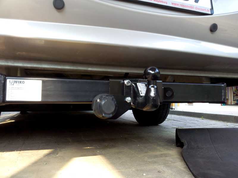

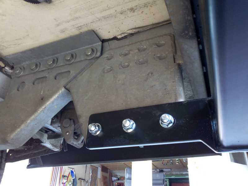

  • Hallo Stephan,
    Ich habe eine Anhängerkupplung von Seiko anbauen lassen die Passt genau an mein Wohnmobil.
    Habe die Selben Aufhängungen ab Werk wie auch den Kabelbaum vorgefunden.
    Die habe ich aber von meiner Auto und Wohnmobil Werkstatt machen lassen, damit ich eine Gewährleistung habe.
    Der ganze Spaß hat mich 850- € gekostet.
    Es sind Bilder von der Montage in der Bildergalerie eingestellt von mir.
    Es Grüßt dich Johann aus dem Filstal

  • Moin Udo
    Die Bestellung war recht einfach. Ich habe Sawiko Angeschrieben und gesagt was ich brauche, eine Kopie des Fahrzeugschein mit dabei das war alles. Sawiko hat mir dann geschrieben welche Kupplung an das Fahrzeug gehört. Dann bestellen und warten ca 14 Tage Lieferzeit. Rechnung per nachnahme.
