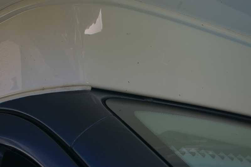

    mir ist an unserem A55 aufgefallen, dass oberhalb der Windschutzscheibe keine Abdichtung zum Alkoven besteht, sondern nur im Bereich der Fahrerhaustüren. Zur Verdeutlichung Foto 1.
    Haben das alle A55 oder auch andere Alkoven-Fahrzeuge oder ist das ein Mangel, den ich reklamieren muss.

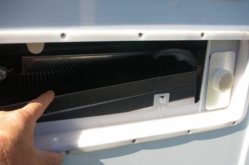

    Wenn ich die obere Kühlschrank-Außenentlüftung öffne, schlabbert da so eine Isolierpappe herum. Diese beschichtete Pappe ist unten befestigt, lässt sich aber im oberen Bereich locker hin und her bewegen. Ist das normal oder bin ich zu kritisch? Auch hier ein Foto.

    nun bin ich kein Alkovenfahrer mehr, aber das Wasser was da rein geht, muss auch irgendwo wieder raus. Hätte da das gleiche Bauchgefühl wie Du...
    Bei dem Kühlschrank bin ich mir fast absolut sicher, dass das so nicht in Ordnung ist. Es handelt sich um ein Luft-Leitblech oder eben eine Luft-Leitpappe, welche natürlich nicht die Austrittsöffnung verschließen oder den Austritt der Warmluft verhindern darf. Somit kommt es dann zu einer Stauwärme und der Kühlschrank hat keine Leistung mehr.
    Ist das Teil eventuell von oben gekommen und dort irgendwo abgefallen? Normalerweise wird oberhalb der Kühlrippen mit einem Leitblech gearbeitet. So wird sichergestellt, dass die Warmluft direkt zu der Austrittsöffnung geführt wird.

    mein Alkoven ist überall abgedichtet.
    Ich würde an deiner Stelle mal nachfragen, in diesem Fall schriftlich mit Foto.
    Ist schon irgendwie komisch das da keine Abdichtung ist, aber es gibt ja nichts was es nicht gibt. :silly:

    Zur Alkoven Abdichtung kann ich Dir leider nichts berichten. Was Deinen Kühlschrank betrifft vielleicht schon.
    ZITAT: (Wenn ich die obere Kühlschrank-Außenentlüftung öffne, schlabbert da so eine Isolierpappe herum. Diese beschichtete Pappe ist unten befestigt, lässt sich aber im oberen Bereich locker hin und her bewegen. Ist das normal oder bin ich zu kritisch?)
    Das kann so sicher nicht Normal sein, also bei unseren Kühlschrank wir haben den großen, der welcher bei Deinem WoMo verbaut ist dürfte nach dem Entlüftungsgitter zu schließen der kleiner Kühlschrank sein, ist dieses von Dir beschriebene Isolierpappe oben befestigt so das die Aufsteigende Wärme zum Gitter abgeleitet wird.
    Bei Deinem ist es ja eher hinderlich, und wenn ich das Bild genauer betrachte ist diese Isolierpappe auch noch schief, darum meine Annahme das diese besagte Isolierpappe nicht oder schlecht befestigt gewesen war und sich Selbstständig gemacht hat.
    Ein Tipp schau mal oder greife nach oben, ob Du einen Spalt zwischen Kühlschrank und Platte spürst wenn ja, dann gehört diese Isolierpappe da oben befestigt.
    Zum besseren Verständnis im Anhang eine Bedienungsanleitung von einen Dometic Kühlschrank Modell RM 4230 und RM4231 auf Seite 9 / Fig.3 / B ist das Ableitblech eingezeichnet.

    ich habe das gleiche Fahrzeug, A55GS Sport. Habe mir die untere Alkovenabdichtung angeschaut, bei meinem ist zwischen der Kunsstoffblende und dem Grundfarzeug keine zusätzliche äussere Abdichtung zu sehen.

    danke für die Info. Wenn ich das richtig verstehe, ist bei deinem Fahrzeug rings um den Alkoven keine Abdichtung zum Fahrerhaus? Auch nicht wie bei meinem oberhalb der Türen?

  • Die erste Reaktion von Hobby (Werk) liegt vor:
    bezüglich der Alkovenabdichtung möchte ich eine autorisierte Hobby-Vertretung aufsuchen.
    Zur Kühlschrank-Isolierung wurde nur mitgeteilt, dass dies der Serienzustand sei. Ich habe daruf hin sofort geantwortet und darauf hingewiesen, dass von Hobby empfohlen wird, die Entlüftungsöffnung bei hohen Außentemperaturen zu öffnen und eine Pappe, die diese Entlüftung z.T. verdeckt doch paradox sei.

  • Die Alkovenabdichtung ist bei uns identisch.
    Die Kühlschrank-Isolierung haben wir auch. Ich meine, dass diese Pappe die Luftströmung direkt am Wärmetauscher vorbei führt und somit eine nützliche Funktion hat. Bei 30 Grad in Spanien arbeitete der Kühlschrank tadellos.

  • Bei unserem Alkoven Mobil (A70 GM) sieht die Abdichtung identisch aus. Jedoch bin ich mir ebrnfalls nicht sicher, ob das so korrekt ist.

    wir haben zwar keinen Alkoven, aber auch bei unserem Siesta (2013) mit Dachhaube ist diese nicht zusätzlich abgedichtet, sieht schon ein bisschen komisch aus, als wenn die Naht vergessen wurde. Außerdem denke ich mir, das dort bei Regen der fahrtwind das Wasser reindrückt. Windgeräusche entstehen da natürlich auch.
    Hobby hat bei den "neuen" Modellen diesen Übergang verschlossen, habe ich auf der Messe extra drauf geachtet.
    Das mit der "Labberpappe" am Kühlschrank finde ich schon etwas provisorisch/peinlich :blush: , oder?

    gestern waren wir zuerst bei Dümo, um die bestehenden Mängel zu reklamieren und um einen Werkstatttermin für das undichte Fenster wahr zu nehmen.
    Die m.E. nach fehlende Alkovenabdichtung oberhalb der Windschutzscheibe konnte dort nicht als nicht fehlerhaft oder doch fehlerhaft eingeschätzt werden. Es wurden Fotos gemacht und zum Hobbywerk zur Stellungnahme gesandt.
    Die schlabbernde Lüftungsplatte konnte ebenfalls nicht als richtig oder falsch eingeschätzt werden und es wurde auf die Werkstatt verwiesen, ebenso wie das an der Verkleidung schabende Schloss.
    Wir sind dann zur rd. 6 km entfernten Werkstatt gefahren. Dort hat sich ein erfahrener Monteur um unser Auto gekümmert. Das Fenster wurde mit neuer Dichtung eingebaut, das Schloss eingestellt und die Kühlschrankpappe begradigt.
    Nur bei der Alkovenabdichtung war er unsicher. Bei fast allen dort stehenden Fahrzeugen, auch bei TI, sah man eine komplette Abdichtung zum Fahrerhaus. Er meinte, dass eindringendes Wasser dort wieder herauslaufen kann. Nur frage ich mich, wo, wenn nicht dort, sollte Wasser hereinkommen, da über dem Fahrerhaus ja der Alkoven trohnt.

    nun habe ich von Fa Hobby eine Stellungnahme zur fehlenden Alkovenabdichtung oberhalb der Windschutzscheibe:
    "Das Fahrzeug befindet sich in absolutem Serienzustand".
    Ich habe Befürchtungen, dass Regenwasser durch Fahrtwind unter den Alkoven gedrückt wird und habe vor, selber eine Dichtung dort anzubringen.
    Was haltet Ihr davon? Bin sehr an Euren Meinungen interessiert.
    Viele Grüße aus dem Ruhrpott
    Davon kannst Du wohl ausgehen, aber ob Du mit einer eigenen Dichtung das wirklich komplett so dicht bekommst, dass nichts, aber auch wirklich nicht hineinkommt, musst Du selbst sehen.
    Wenn dann doch noch etwas eindringt, aber nicht wieder heraus kann, könntest Du früher oder später vielleicht andere Probleme bekommen.

    wenn das Blechdach deines Fahrerhauses original ist, dein Alkoven komplett aus GfK ist, kann eigentlich nichts passieren.
    Wenn abdichten, dann entweder 100 % oder so, dass eventuell eingedrungenes Wasser wieder raus kann, wie es auch Hartmut geschrieben hat.
    Aber wenn Hobby schreibt, das dies Original ist, dann lieber so lassen.
    Bei meinem WoMo ist das Blechdach bearbeitet. Da muss abgedichtet werden.

  • Bei uns ist in etwa acht Monate noch kein Regenwasser oder Schnee darein gekommen. Es muss wasserdicht sein, obwohl man das nicht sehen kann. Es sieht nur was komisch aus dass die weisse Abdichting an den Ecken endet.

    danke für die Stellungnahmen. Ich werde es wohl so lassen, wie es der Serie entspricht. Busje hatte ja auch schon in einem früheren Beitrag das so beschrieben.

    Ich habe ja quasi das neue Modell von deinem, bei mir gibt es da auch keine Abdichtung, hab mir aber ehrlichgesagt noch gar nicht überlegt ob das richtig oder falsch ist, sieht ordentlich aus, und bei Starkregen auf der Autobahn kam ja nichts rein ....

    an der Abdichtung bzw. fehlenden Abdichtung habe ich keine Änderung vorgenommen. Es ist auch kein Wasser eingedrungen - also lasse ich es so.
