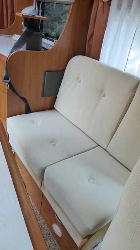

  • Hallo René,
    hier ein Foto:
    Hinten oben sieht man den herausziehbaren/absenkbaren Gurtbock mit Gurt, an der davorliegenden Wand das Halteblech für die (abmontierte) Nackenstütze.
    Zum Mitfahren können die Kissen der Sitzbank umgebaut werden, so dass eine Rückenlehne in Fahrtrichtung entsteht und ein Fussraum.
    Der Gurtbock ist massiv unter der Sitzbank befestigt.
    Der Fahrgast hat auch ein Fenster zum Rauskucken ;-).
    Besonders bequem ist das Ganze für weite Fahrten nicht, aber zugelassen, es sind 3 Personen im Schein eingetragen.
    Was steht in Deinem Schein? (Position S.1).
    Eine Nachrüstung stelle ich mir aufwendig vor, eventuell weiss Deine Hobby-Werkstatt Details.
