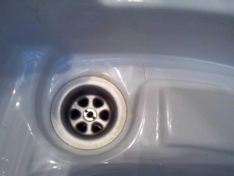

Hallo Bernd,
ja.
Das Thema begleitet sehr viele Fahrzeuge.
Deines müsste ja noch in der Garantie sein.
Somit komplett machen lassen und hoffentlich diesmal richtig.
Gruß Uwe
Eine neue Hobby Duschwanne wird schnell das gleiche Problem haben. Lies bitte folgenden Beitrag:
http://www.hobby-wohnmobilforu…hwanne-knarzt-brauche-rat
Da steht alles drin, icl. Bilder. Eine gute Lösung wird beschrieben ... die Wagner Kunststoffwanne anfordern und vom Händler auf Garantie einbauen lassen. Steht in einem Beitrag in den 25 Seiten. Frage dann einfach den Verfasser.
Ansonsten ist zu diesem Thema wirklich alles geschrieben. Die Suchfunktion in einem Forum will doch auch mal genutzt werden ...
LG Christian
Danke für die Info. Wenn ich aus dem Urlaub zurück bin gehe ich gleich zu meinem Händler. Habe ja noch Garantie :laugh:
bei meiner Sphinx war die Duschwanne auch gerissen, allerdings an anderer Stelle.
Das liegt daran, dass der Unterbau unter der Dusche zu weich ist und nachgibt. Die Duschwanne wurde nach der Garantie auf Kulanz getauscht.
